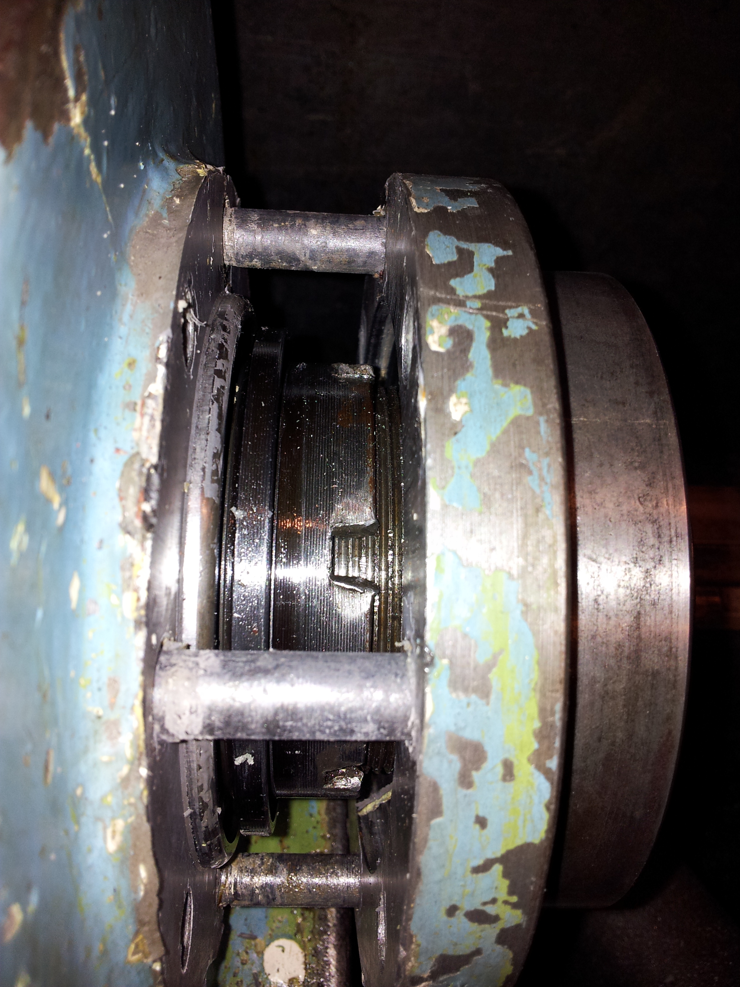

Jakiś czas temu kupiłem tumkę 25a i powoli wychodzą drobne mankamenty. Po ok.10 min pracy tokarki delikatnie sączy mi się olej z nakrętki wrzeciona przy uchwycie . Dokręciłem nakrętkę bez efektu. Rozkręcięlm przód wrzeciona wyczyściłem i skleiłem klejem dwu składnikowym trochę poprawy było ale nie za długo . Pytanie czy tam powinna byc jakaś uczelka , oring czy coś w tym stylu .Jak to wyglada w waszych maszynach bo z dtr-ki nie wyniki aby tam był jakiś uszczelniacz

Nakrętka na klucz hakowy na wrzecionie służy do regulacji luzu na łożysku dwurzędowym, oraz jest jednym z elementów uszczelniacza labiryntowego. Drugia część to duży pierścień przykręcony na 8 śrub do wrzeciennika. Jest kilka przyczyn dla których może to cieknąć. Zaczął bym od sprawdzenia drożności kanału powrotnego oleju z tego uszczelniacza. Problemem, może też być uszkodzenie któregoś z elementów. Ja miałem taki problem, bo druciarze przy wymianie łożysk wrzeciona posługiwali się młotkiem i przecinakiem, efekt można zobaczyć na fotce poniżej:

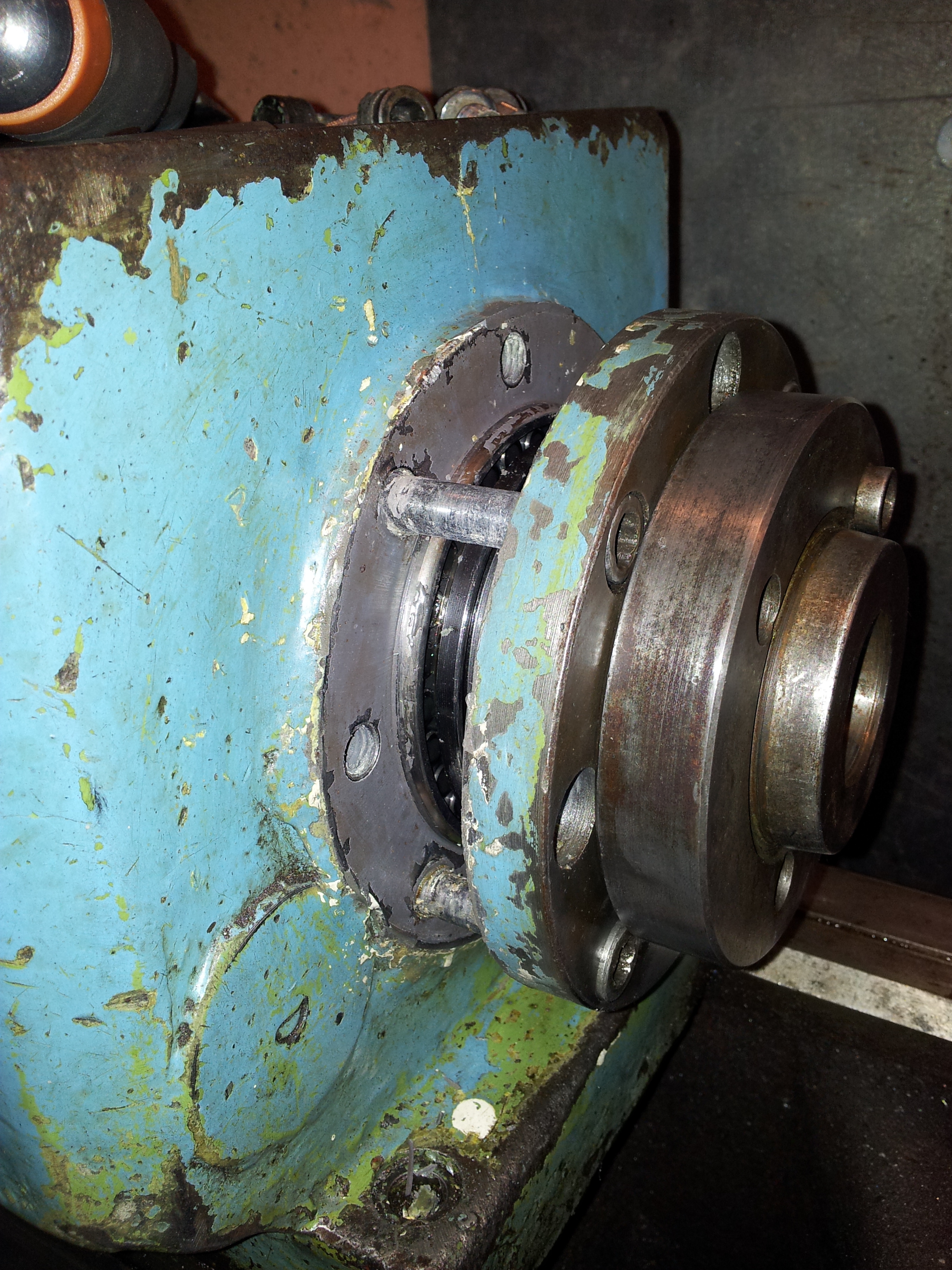

A tak powinien wyglądać:
