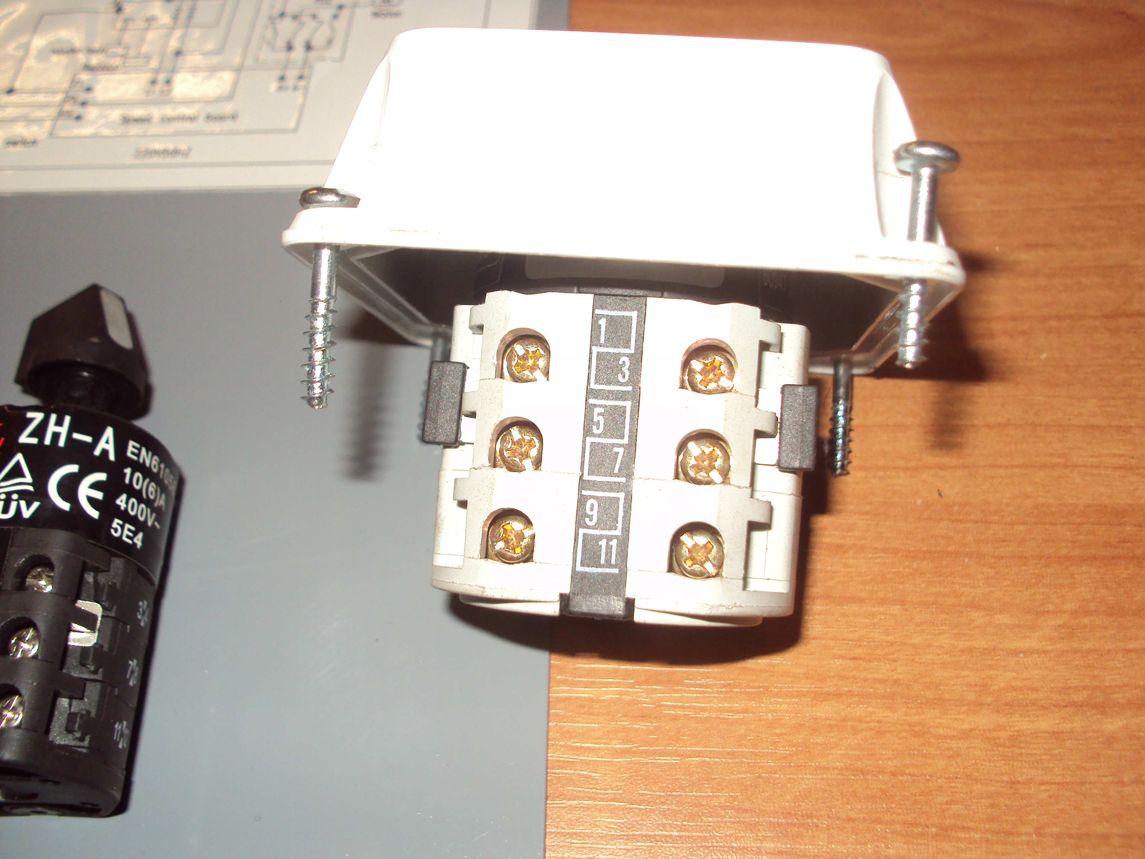

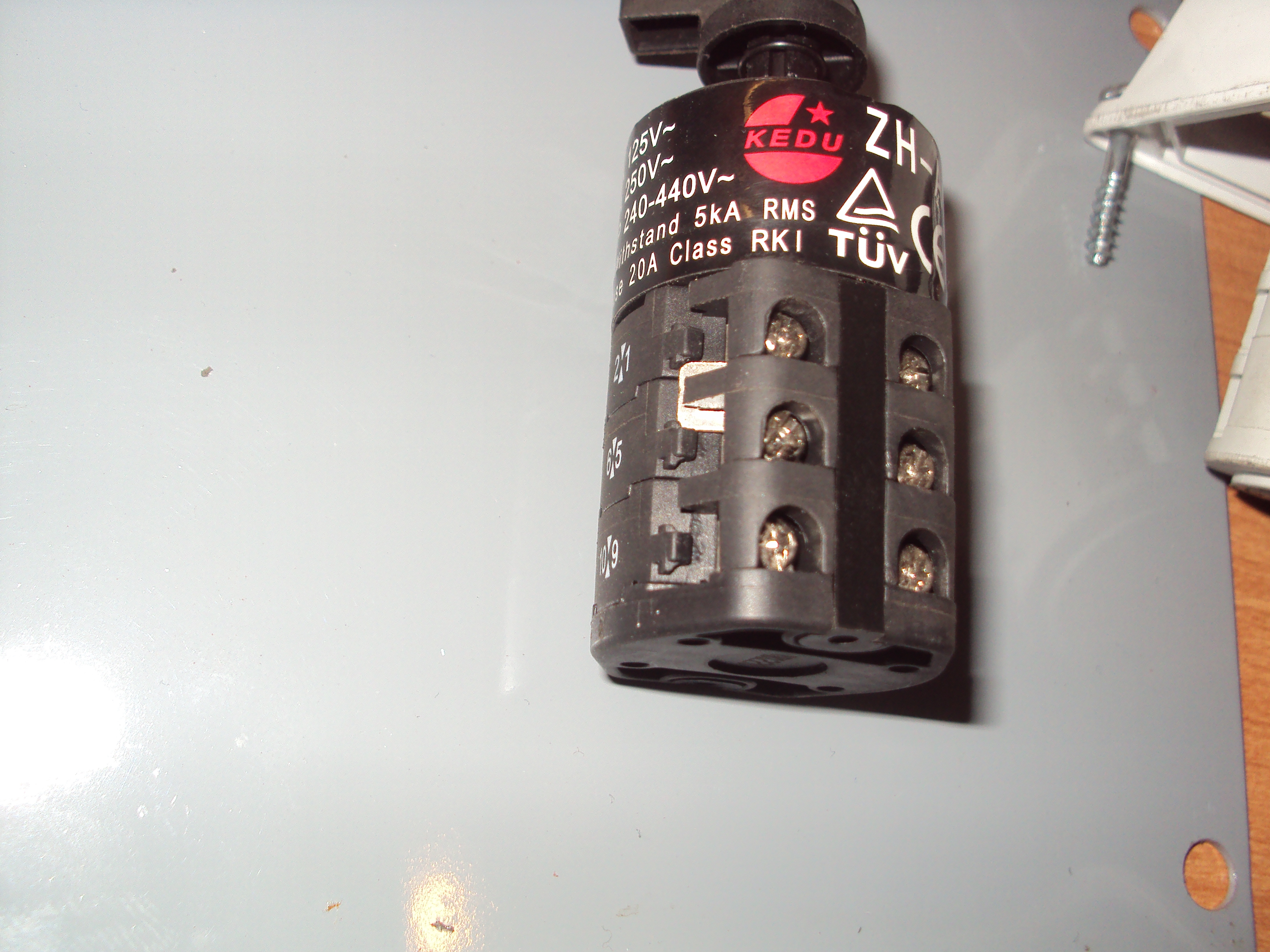

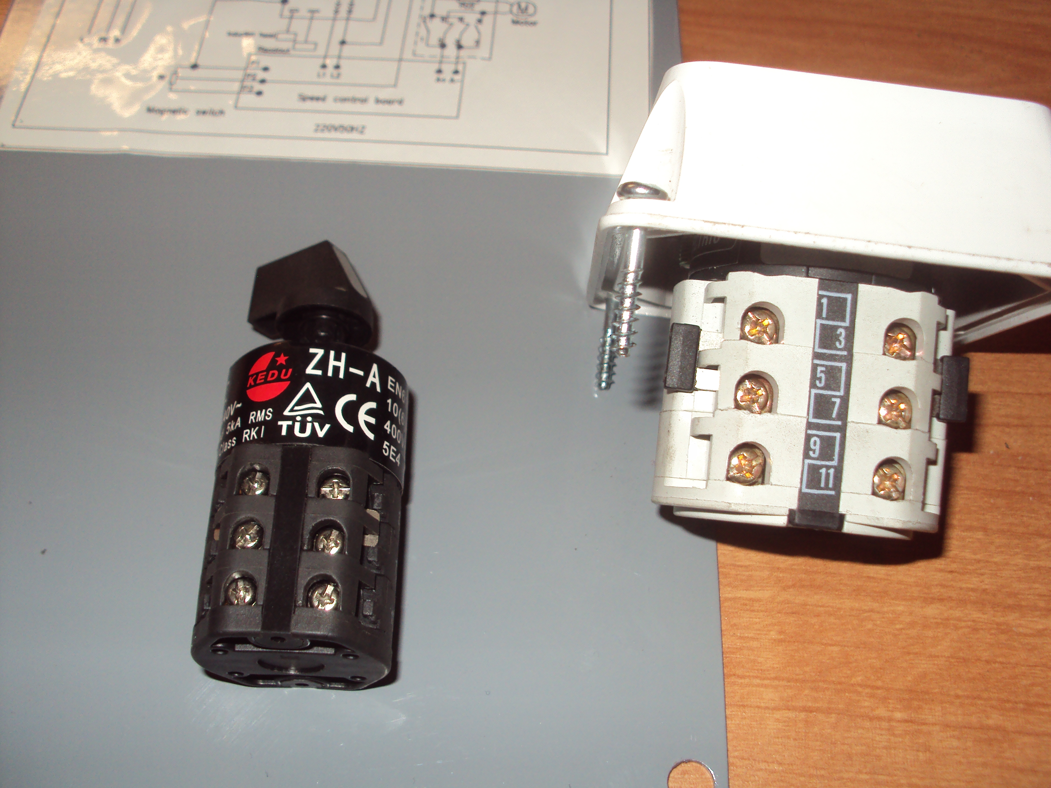

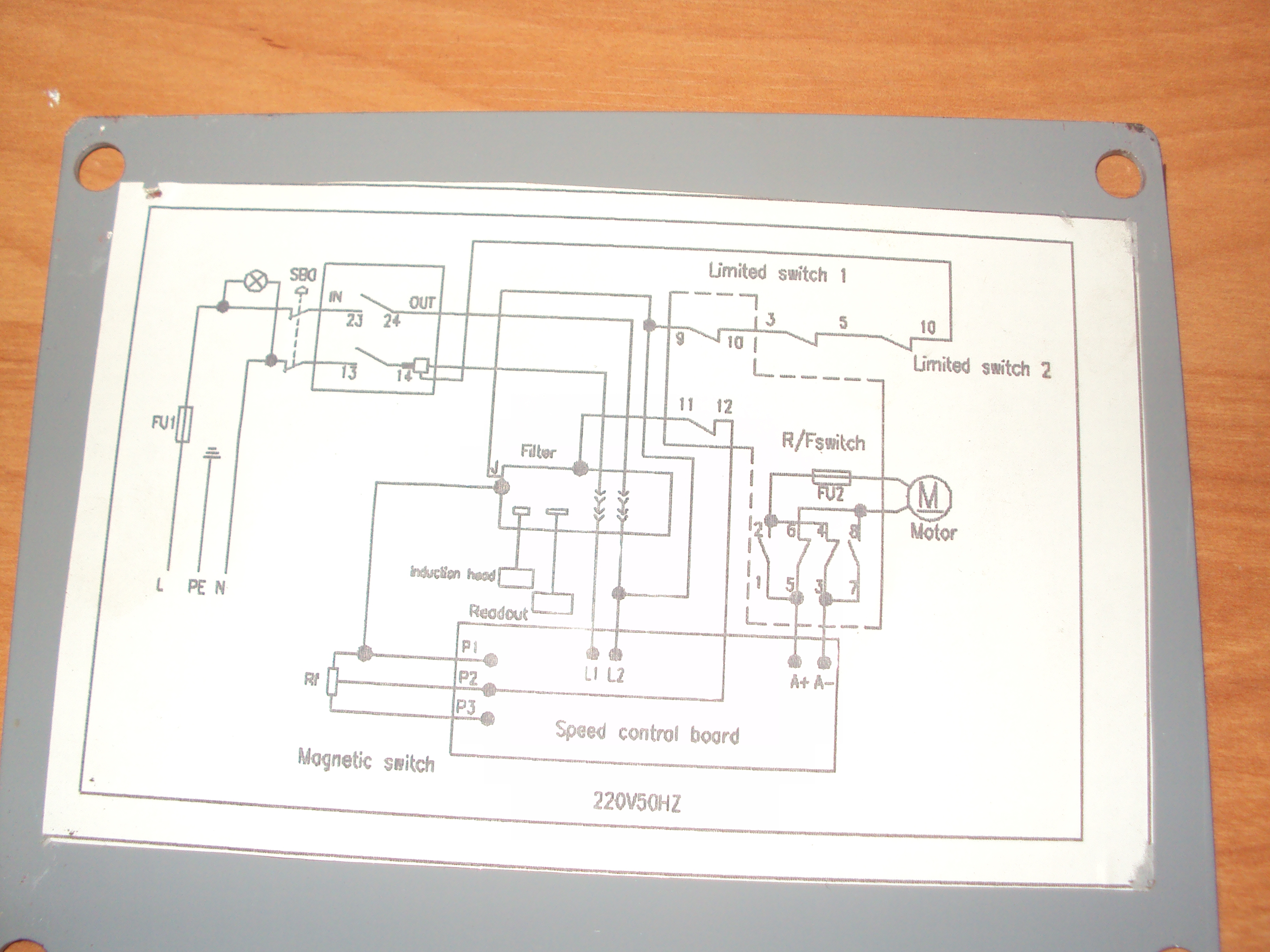

Jak już wszystko poszło pięknie, tak coś musiało nawalić... Przedłużyłem przewody przełącznika kierunku obrotów, i po zamontowaniu nowego (podłączyłem wszystko wg opisów styków) przy starcie wystrzeliły wszystkie bezpieczniki. Powróciłem do oryginalnego przełącznika i kierunki obrotów działają, jednak prędkość obrotów jest cały czas maksymalna. Dodam, że silnik iskrzy... Czy jedynym wyjściem na dziś jest konkretne Andrzejkowanie? :???:
[ Dodano: 2014-11-29, 17:49 ]
Czy na takiej samej zasadzie działa krajowy przełącznik?..
[ Dodano: 2014-11-29, 17:54 ]
Żeby nie było że ciągle narzekam... Dźwignia do zmiany obrotów...

Prawdopodobnie zrobiłeś zwarcie na wyjściu - należało przed podłączeniem silnika sprawdzić , czy nie ma zwarcia A+ z A- (ozn. wg zał. schematu). Jeżeli się da sprawdź sterownik. Najbardziej prawdopodobne to przebicie i zwarcie ostatnich elementów sterownika wychodzących na A+ i A-. Być może są to tranzystory lub tyrystory - zależy od konstrukcji. Jeżeli to typowa maszynka to schemat powinien być dostępny w internecie. Niestety trzeba mierzyć i jeżeli nie czujesz się na siłach to poproś znajomego elektronika. Jeżeli masz schemat to wrzuć na forum.
Zasada działania przełączników jest zawsze taka sama - coś zwierają lub rozwierają. Tylko nie zawsze te same wyprowadzenia. Sprawdź oba omomierzem, jak nie masz to bateryjką i żarówką. Będziesz wiedział co się stało.
Bezpiecznik FU2 (wg. schematu) też poleciał?

Dokładnie jak Kolega mówi zwarcie było przyczyną... ambitnie podszedłem a wyszedł klops, zwłaszcza, że mogłem zostawić pierwszy przełącznik a bieguny krzyżować przy silniku. Niestety uczę się na błędach, i najprawdopodobniej będę zainteresowany zakupem falownika do silnika 1,1kW :oops:
