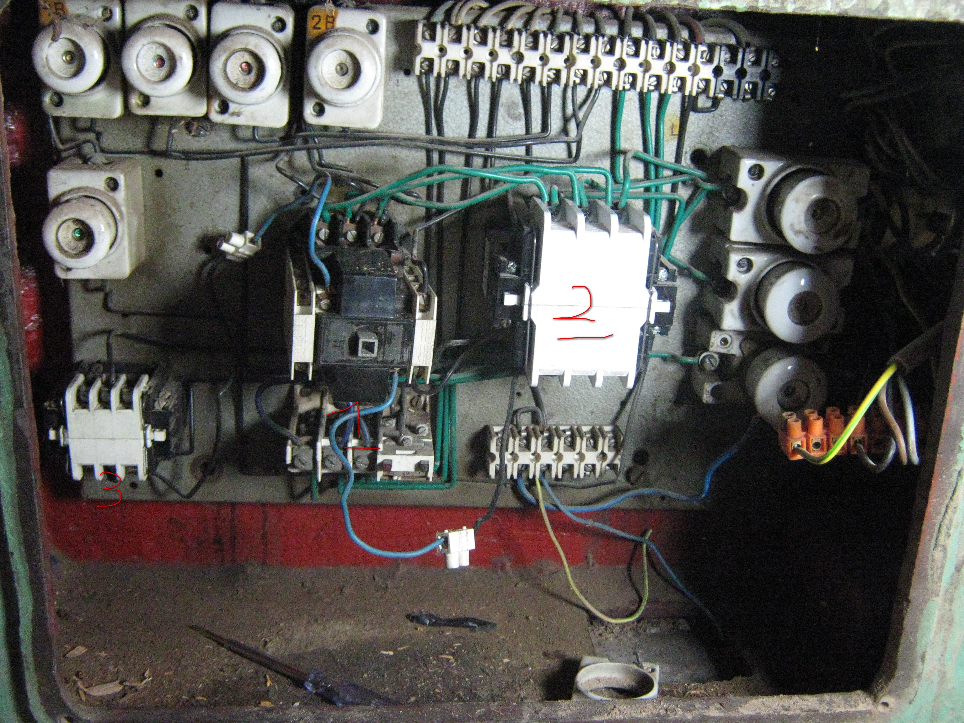

Mam problem z moja maszyną. .
Otóż po załączeniu ,wciśnięciu czarnego guziczka pojawia się głośne brzęczenie,ciągłe..,
nigdy wcześniej tego nie było ..,zawsze po wciśnięciu było kliknięcie i żadnych odgłosów.
Poczyściłem te 3 styczniki oznaczone na fotce,poskładałem z powrotem i dalej to samo
Do tego chyba coś żle poskręcałem przewody ponieważ znikły lewe obroty ,proszę jeśli ktoś zauważy błąd o wskazanie co jest nie tak z podłączeniem ... /chyba ,że jest dobrze,a zanik obrotów lewych ma związek z tym buczeniem../
przepraszam z góry za nieprofesjonalny język ,ale nie jestem tokarzem
proszę o poradę
dzięki.ObrazekObrazek

W zasadzie instalacja prosta jak budowa cepa :)
Na forum znajdziesz schemat.
Skoro nie ma lewych obrotów to prawdopodobnie nie ma przejścia na styku pomocniczym NC stycznika od obrotów prawych. Brzęczenie zazwyczaj spowodowane jest syfem na rdzeniu stycznika i nie pozwala dobrze go ściągnąć. Czasami pomaga dokładne wyczyszczenie papierkiem ściernym rdzeni ale raczej bym wymienił cały stycznik

chyba już wiem ..,włączyłem jeszcze raz i ten pierwszy stycznik z lewej wygląda na to ,że padł ,od niego idą wibracje i dżwięk
podczas przecierania papierkiem rdzeni z tego stycznika,były pozapadane ,chyba powypalane
a z obrotami będę póżniej myślał .../dla mnie nie jest łatwą sprawą czytanie schematów ,nie mam styczności z elektryką // ,potrafię czytać tradycyjne nuty jak i zapisy nut afrykańskich..,..,ale nie schematy elektryczne . ;)
coś będę kombinował potem
