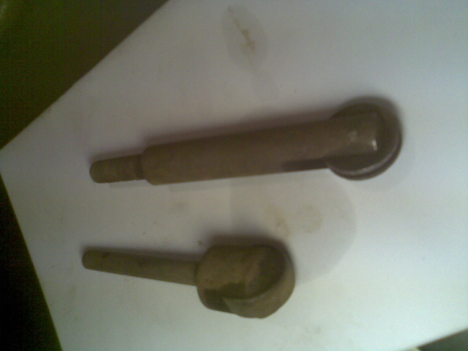

w centrowaniu pomogłoby podobne coś(rolka, łożysko na trzonku) mocowane w imaku, dosuwane do centrowanego wałka.
Można tez wałek centrować na małych obrotach podpierając samym trzonkiem, ale z czuciem.

w sprawie rolki do centrowania kolegi wyżej > bierzesz moletkę, wyrzucasz radełko i w jego miejsce wstawiasz coś co sie zmieści i jet okrągle, ja mam do tego celu małe łożysko. Taki wynalazek w imak i dojeżdżam do materiału przy 16- 20 obr/min. Jednocześnie w konik wkładam kieł i podjeżdżam blisko czoła detalu i patrzę pierw na oko czy bicia nie ma a potem czy kieł idealnie trafia w środek wałka po planowaniu.
