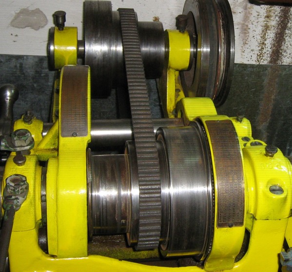

Post napisał: panzmiasta » 12 gru 2014, 12:40
Wszystko się zużywa , łożyska po prostu się kupi , prawie każdy je umie zmienić , pstryk i już z panewkami jest więcej zachodu , zużywają się głównie przez brak smarowania czyli z winy/niewiedzy użytkownika , ja mam tokarkę 80-90 letnią i tam panewki są od nowości , w ciągu 4 lat raz tylko kasowałem mini luz i tyle , smarowanie grawitacyjne , kropnę sobie w dziurki co 10min po kropelce i tyle .
IMPULS3 pisze:
I największą porazkę czyli paski klinowe pomiedzy łożyskami.... Kto to wymyślił....
A u mnie przez paski przechodzi jeszcze odboczka , całe szczęście że wrzeciennik jest dzielony , ale w innych tak nie miałem i roboty z wymianą paska jest do zap. dużo znaczy :mrgreen:

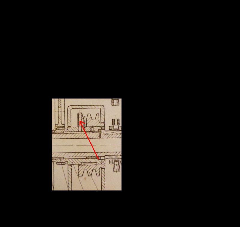

Jak smaruje się panewki olejem przez koło pasowe w TUE 35 ?

krj pisze:Jak smaruje się panewki olejem przez koło pasowe w TUE 35 ?
W kole zębatym osadzonym wspólnie z kołem pasowym, są 2 otwory pomiędzy zębami i one doprowadzają olej do panewki.

Post napisał: krj » 12 gru 2014, 23:03
czy te otwory są widoczne na rysunku wrzeciennika ?
[ Dodano: 2014-12-12, 23:13 ]
do czego służy to co zaznaczone ?ObrazekObrazek
