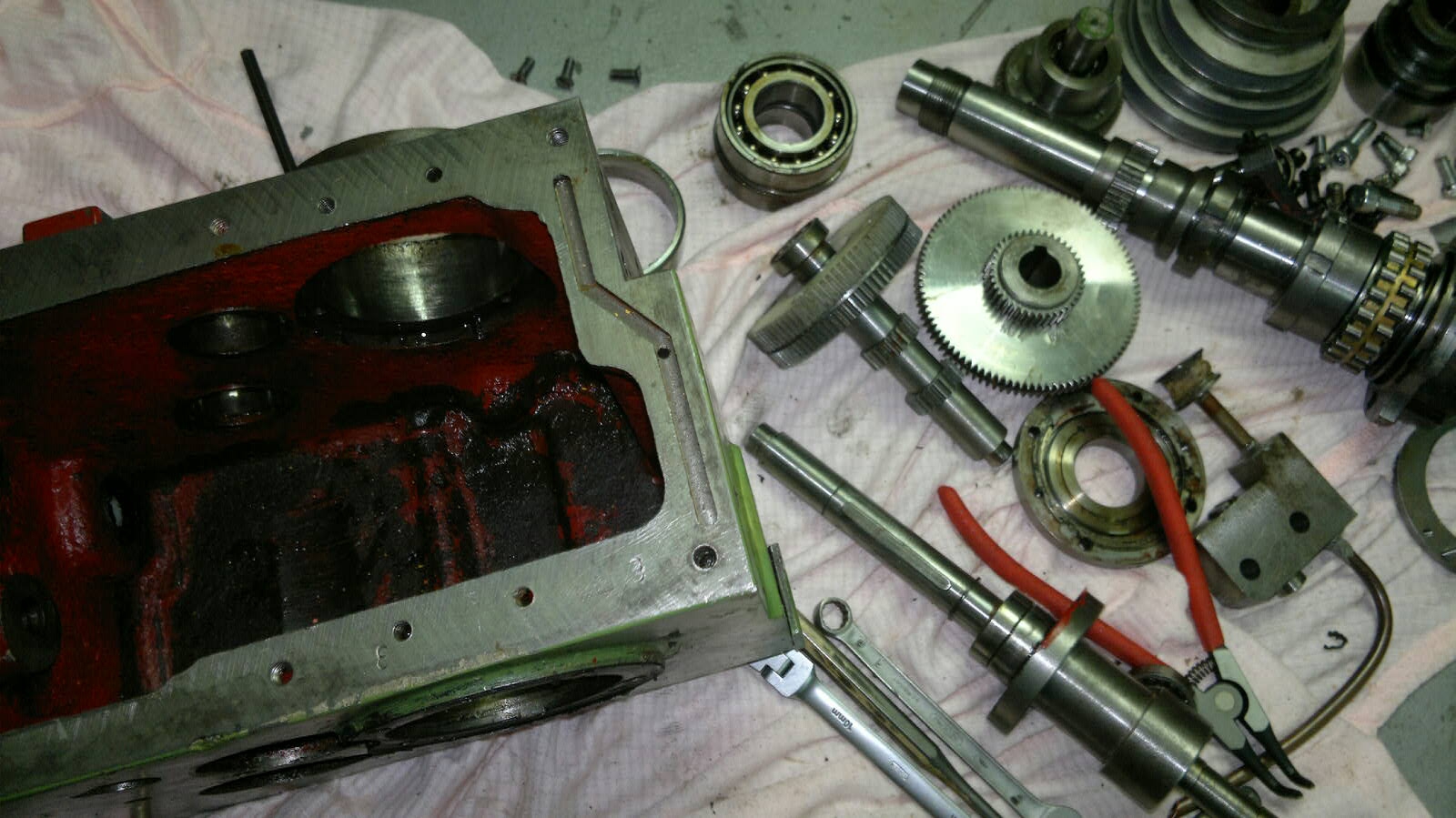

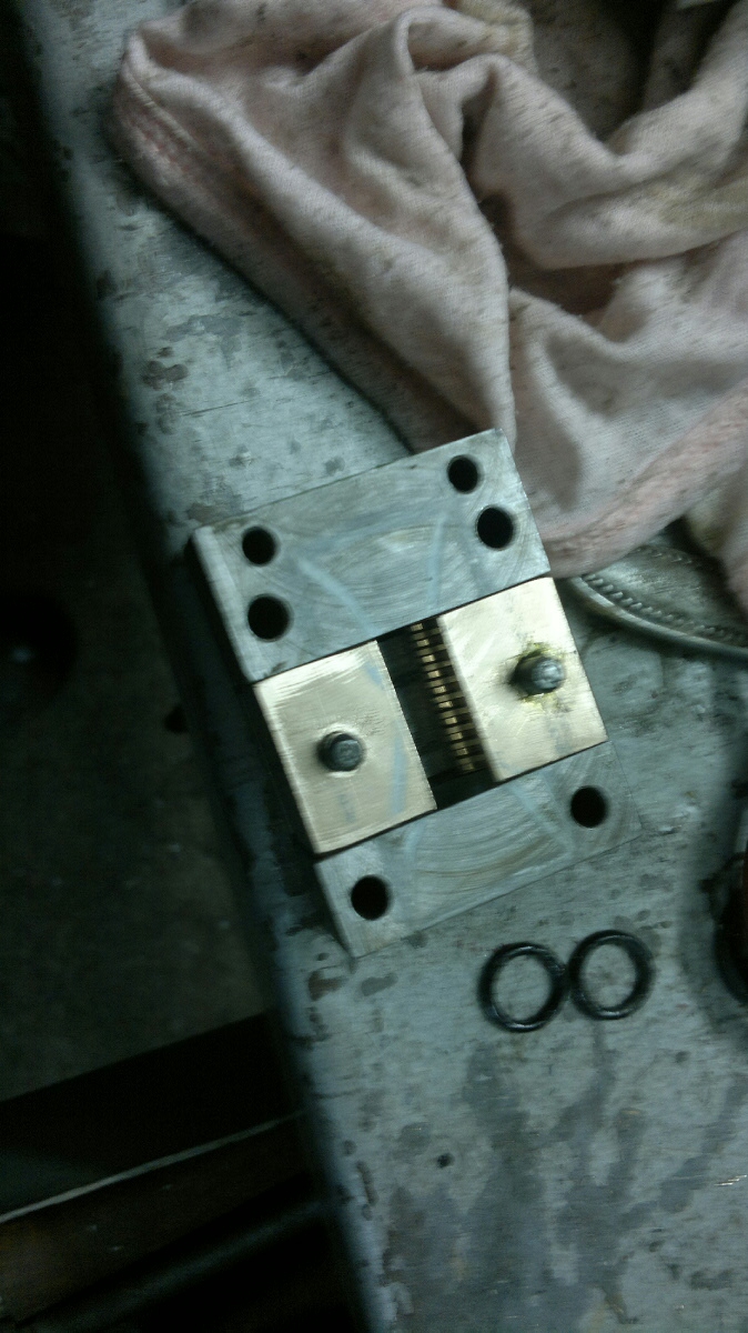

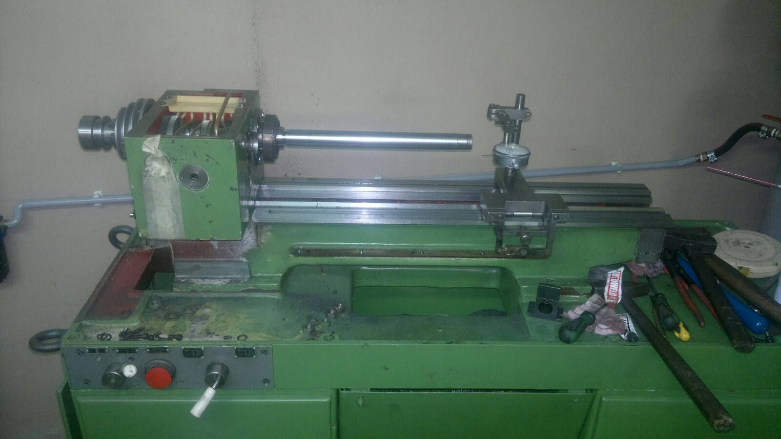

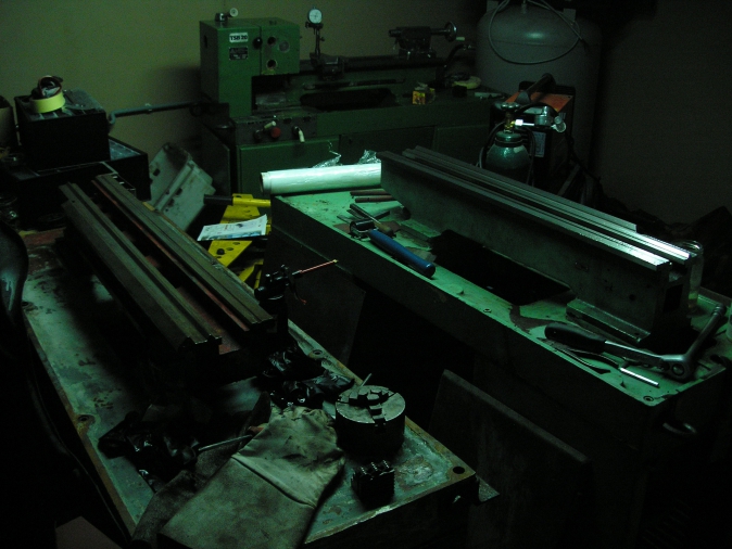

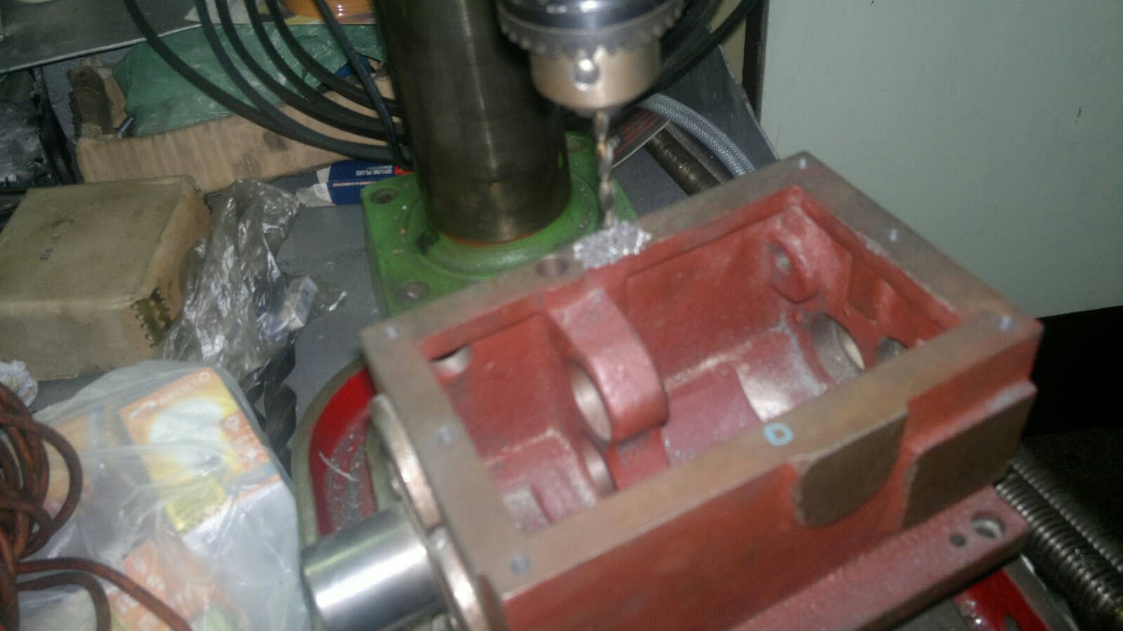

Witam, obserwuje to forum już od jakiegoś czasu, ale nie pokazałem jeszcze żadnej swojej maszyny. Jakiś czas temu zakupiłem 3 tokarki tsb 20 i postanowiłem je odnowić a jedną z nich zmodernizować na cnc, przygodę z maszynami zacząłem stosunkowo niedawno wiec wszystkie uwagi są bardzo mile widziane.

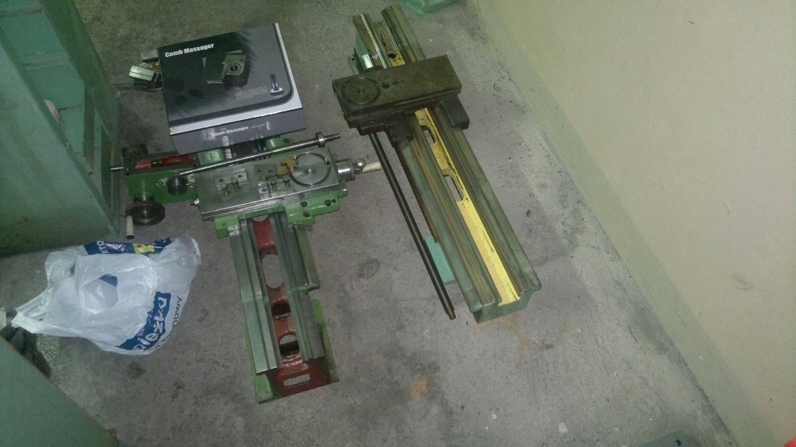

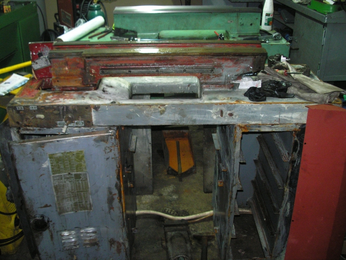

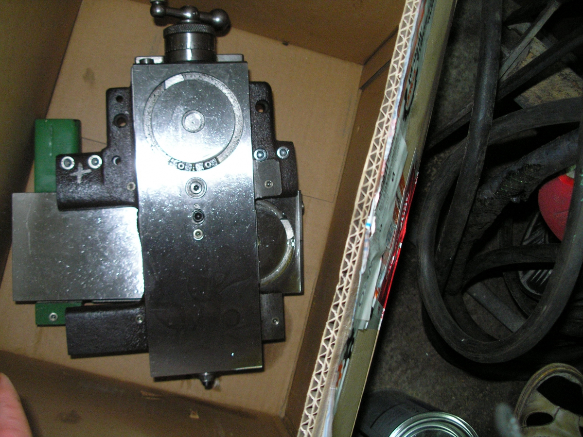

1 TSB 20 została zakupiona jako praktycznie nie urzywana, niestety minęło się to trochę z prawdą wiec postanowiłem oddać łożę i suporty do regeneracji.
oto efekt

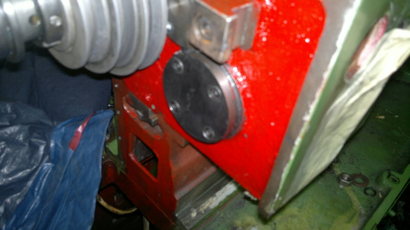

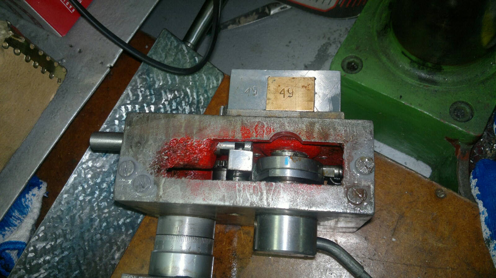

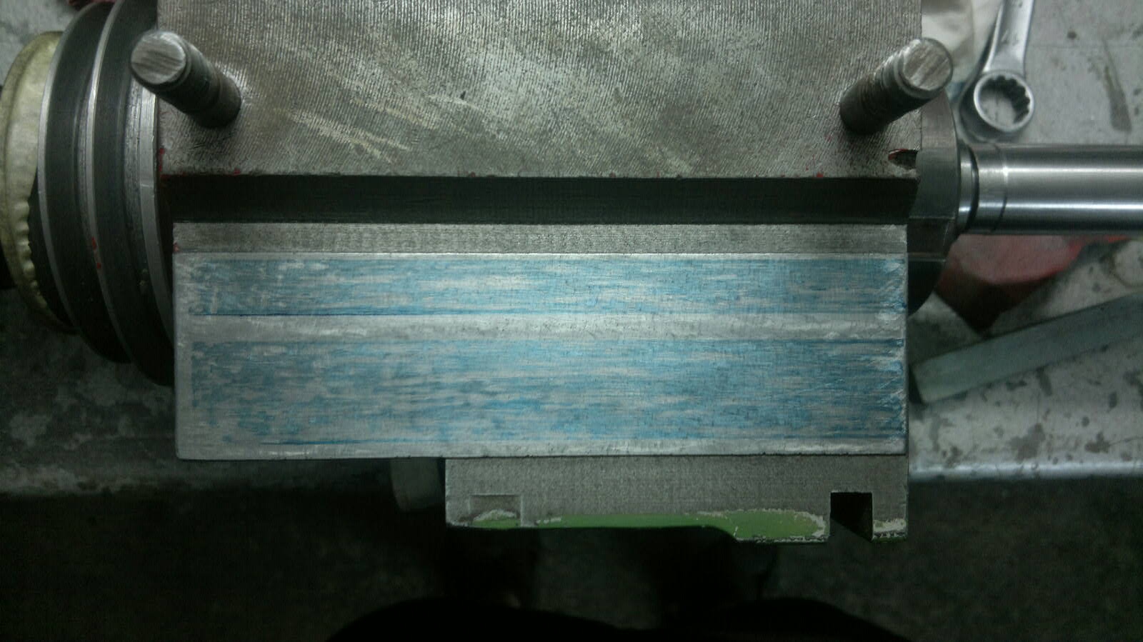

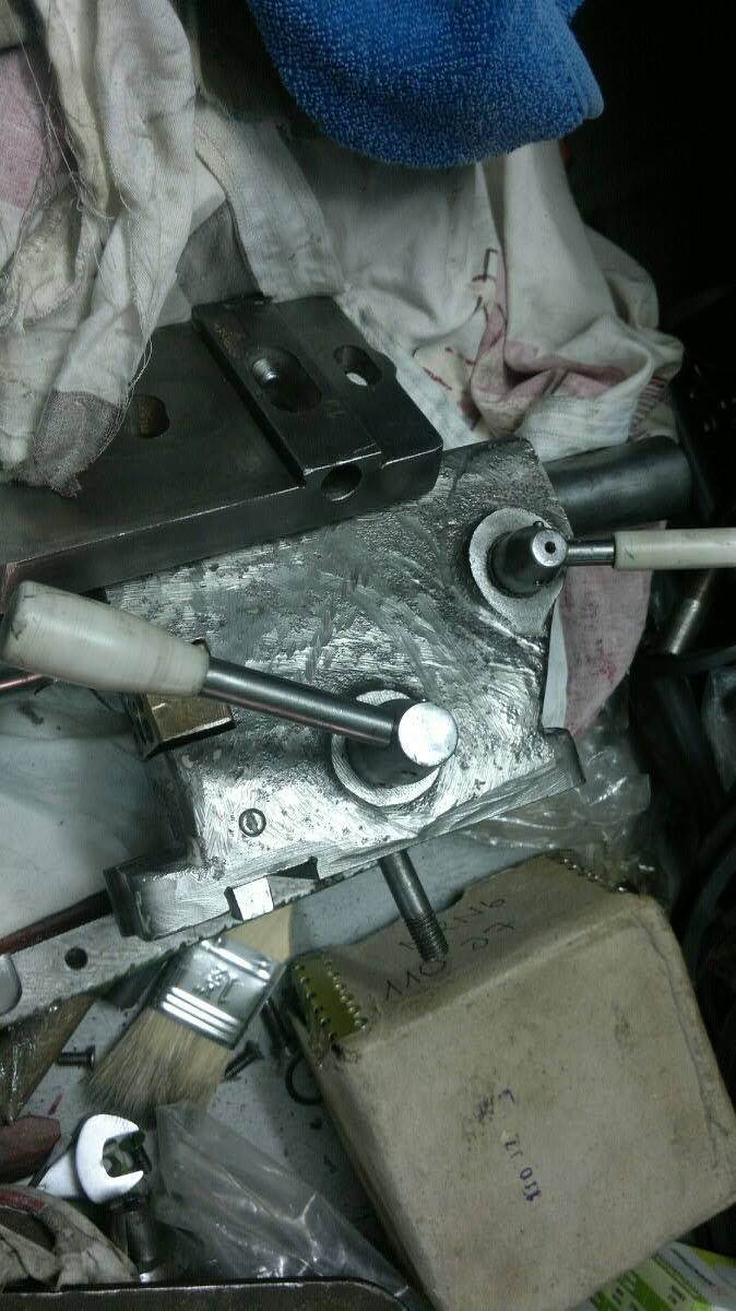

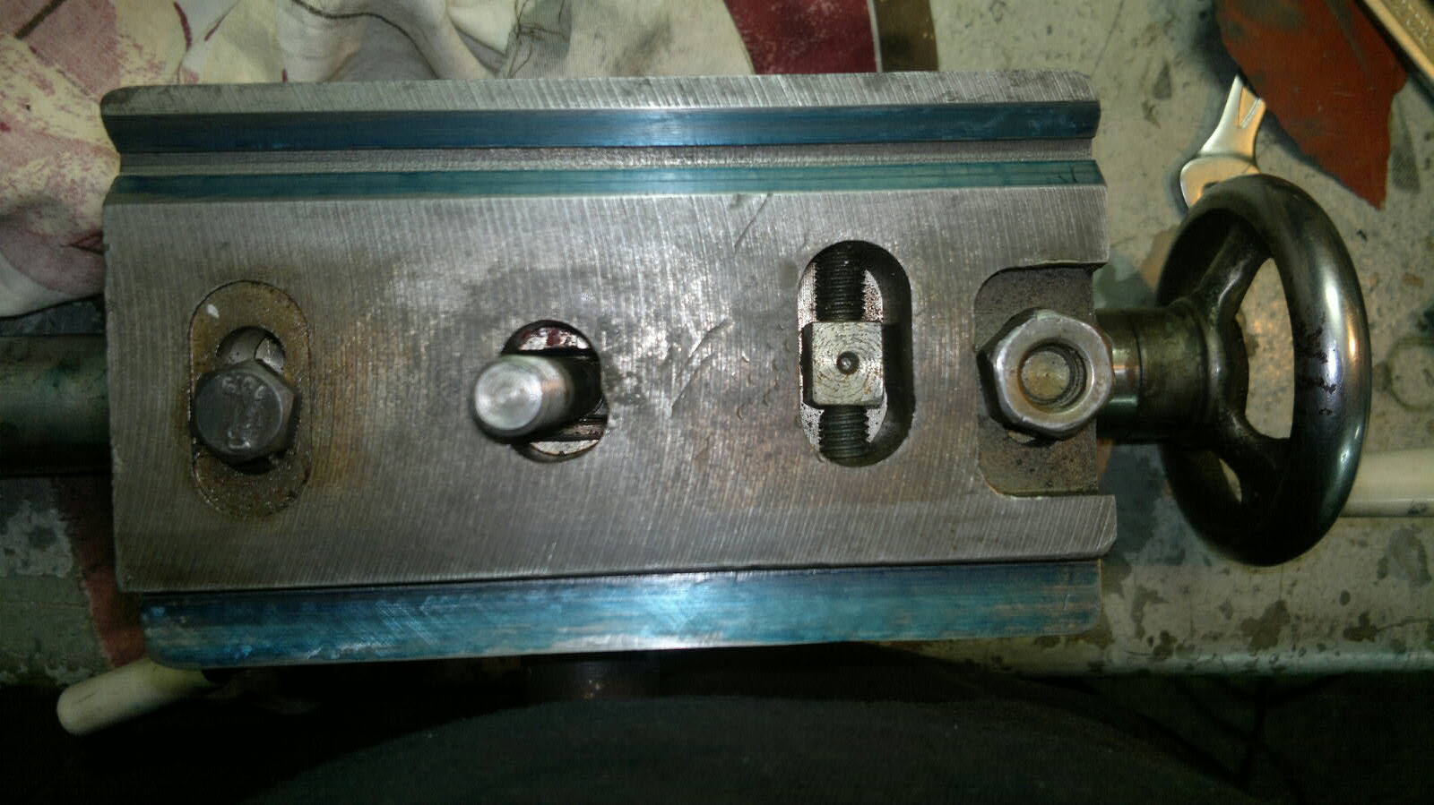

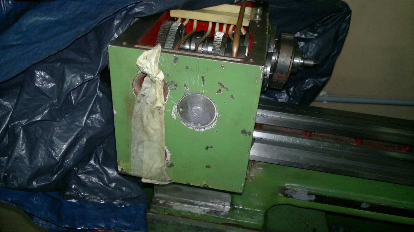

Po odebraniu elementów z regeneracji zająłem się remontem i ustawianiem geometrii wrzeciennika i konika poprzez skrobanie. We wrzecienniku zostały wymienione wszystkie łożyska, koła zębate były w stanie idealnym
Wszystkie zbędne zębatki zostały usunięte a otwory zaślepione
Niestety na chwilę obecna skończyły się finanse na projektu TSB CNC dlatego w miedzy czasie składam 2 kolejne maszynki

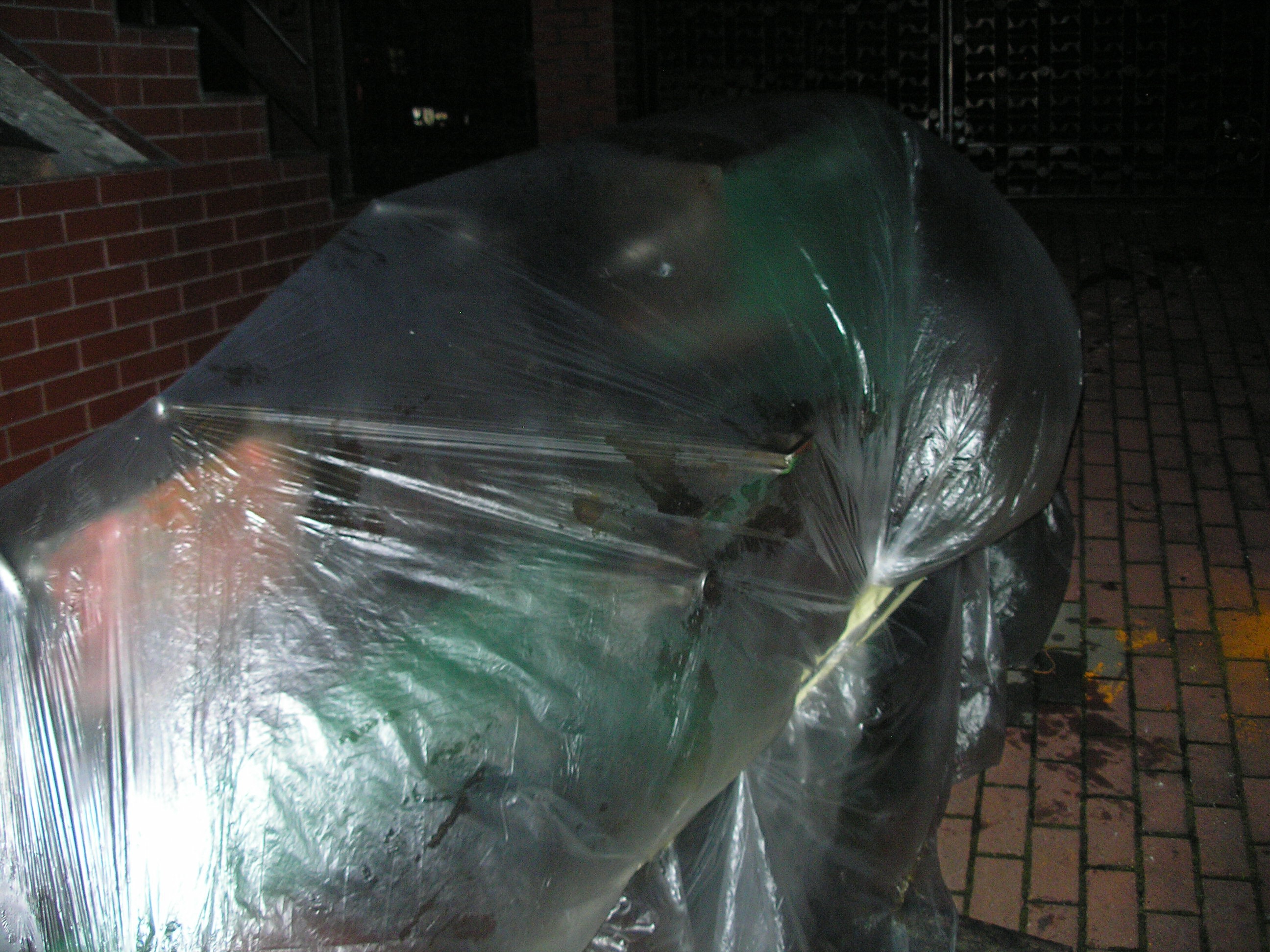

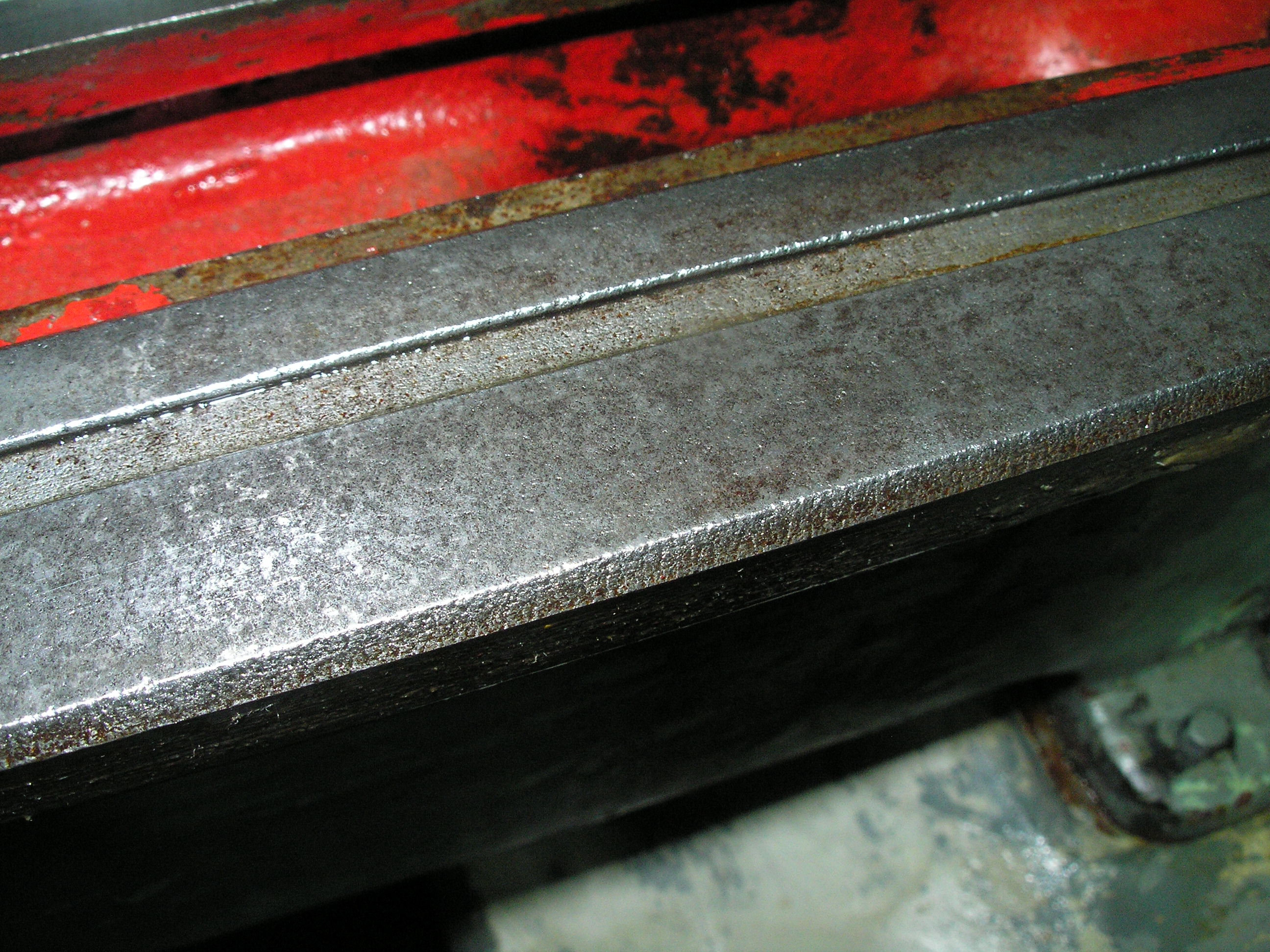

Ostatnią maszynę udało się zakupić w bardzo dobrym stanie technicznym niestety warunki przechowywania były nieodpowiednie dlatego łoże zmieniło trochę barwę, ale po sprawdzeniu czujnikiem wskazówka stoi w miejscu.
Wstepne przygotowanie do malowania
Wczoraj udało mi się okazyjnie kupić tokarkę TOS 18 RV, w planach jest generalny remont oraz przeróbka na cnc, dlatego zapewne jakiejś tsb będę musiał się pozbyć

Myślę że dobrze byłoby wymienić śruby od razu na kulowe jeśli maszyna idzie na CNC lub przynajmniej przewidzieć taką wymianę i zrobić do tego jakieś podstawy.
Co prawda śruba do suportu poprzecznego ma małą średnicę (przez co może być ją ciężej zdobyć)
oraz mało jest miejsca na nakrętkę ale coś się na pewno wymyśli.
Oprócz tego warto by było od razu zamontować enkoder na wrzecionie.
Będę śledził wątek na bieżąco i gorąco kibicował bo sam też chciałbym w przyszłości przystąpić do takiej modernizacji (TSB16) :smile:

Dzięki :) Śruby kulowe na pewno założę tylko jeszcze nie wiem jakiej firmy wybrać :)

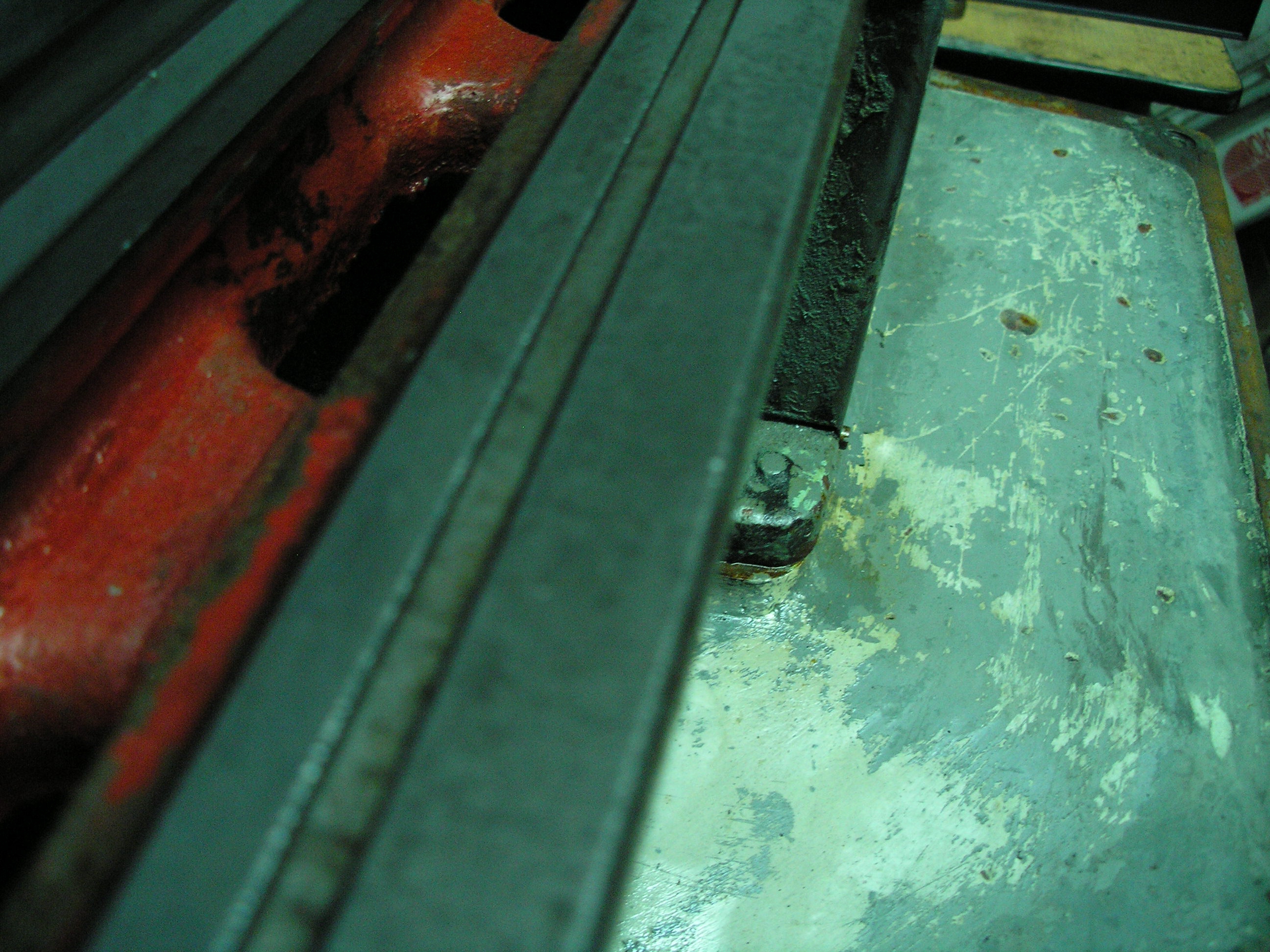

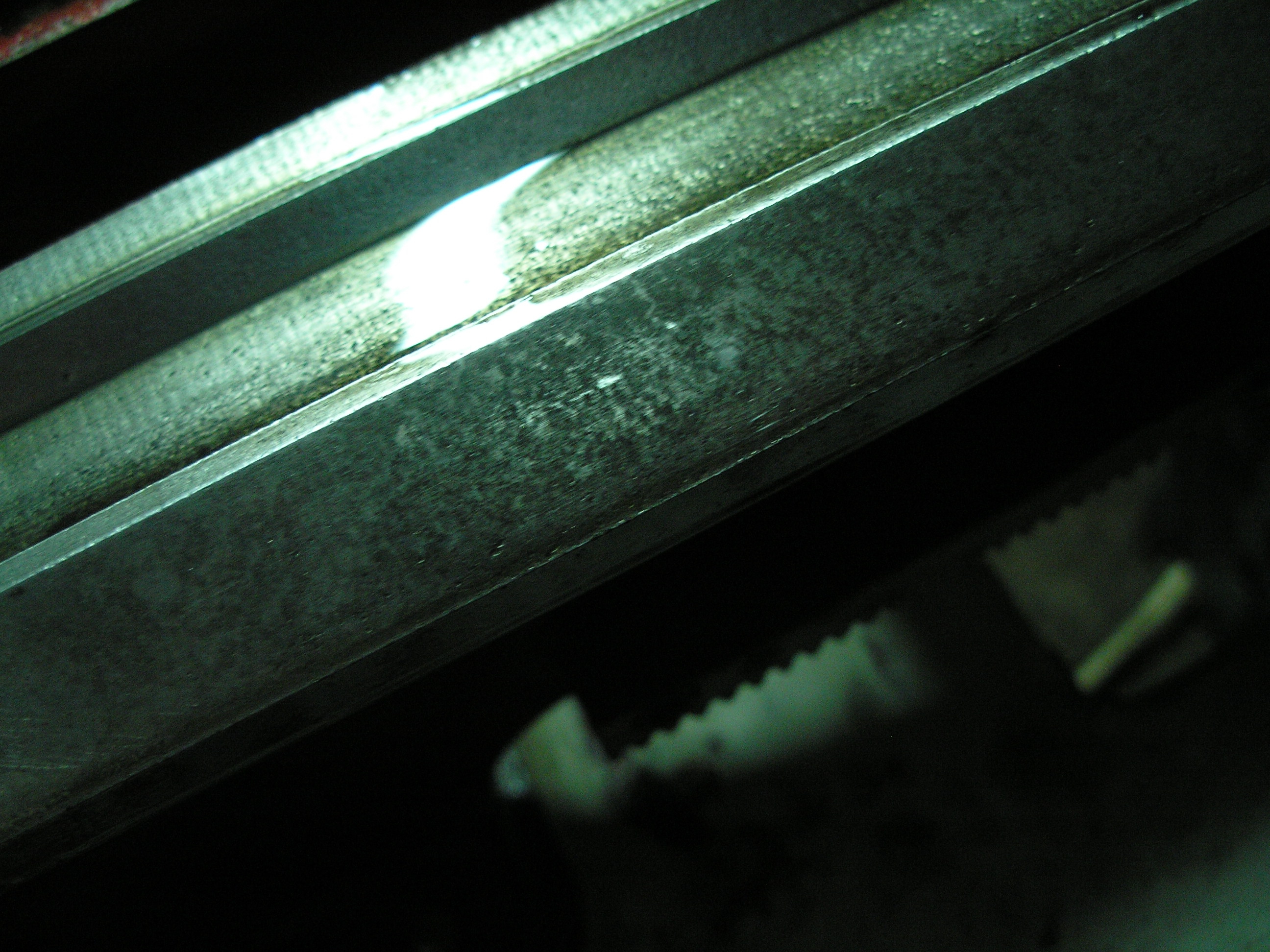

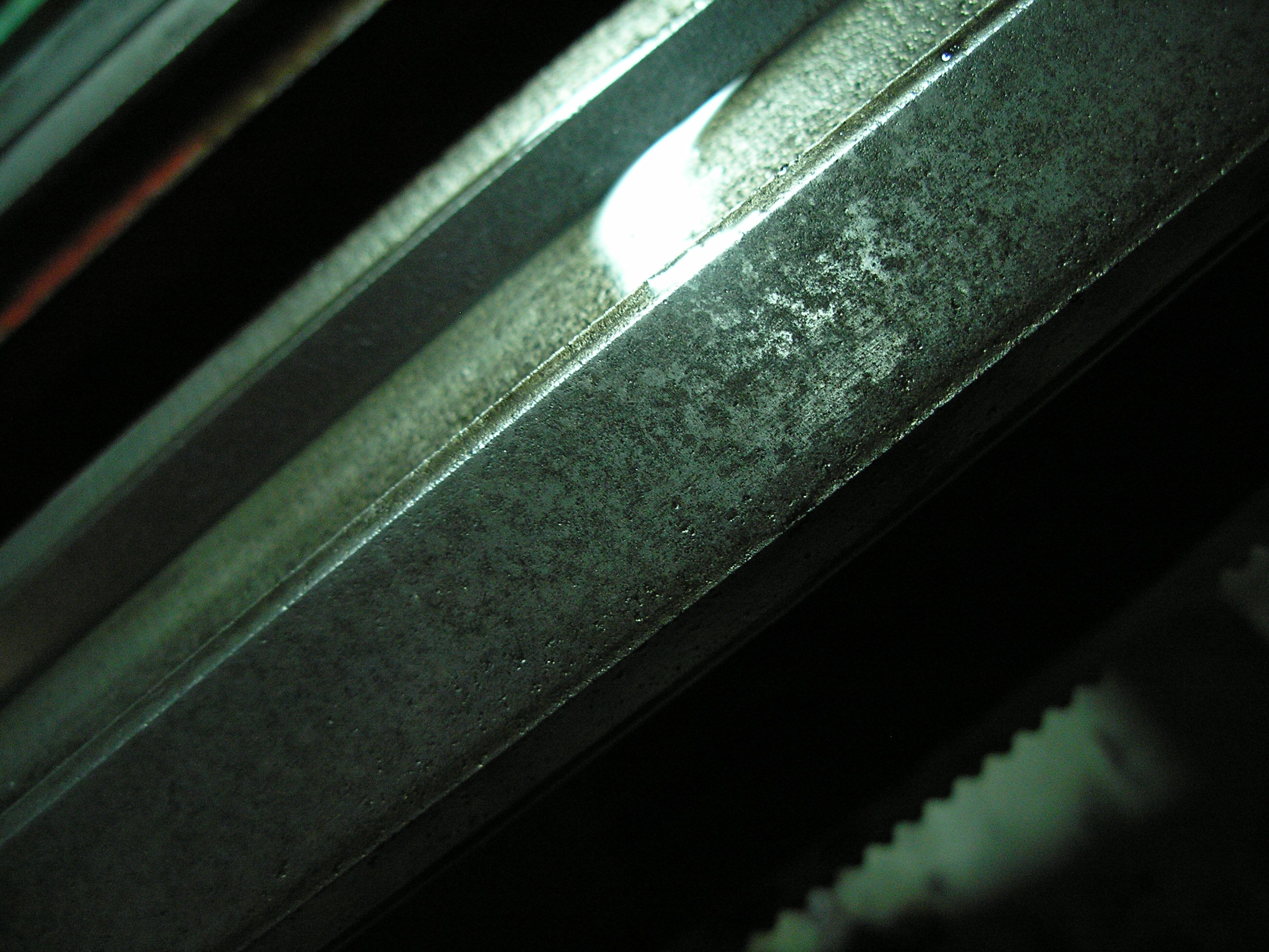

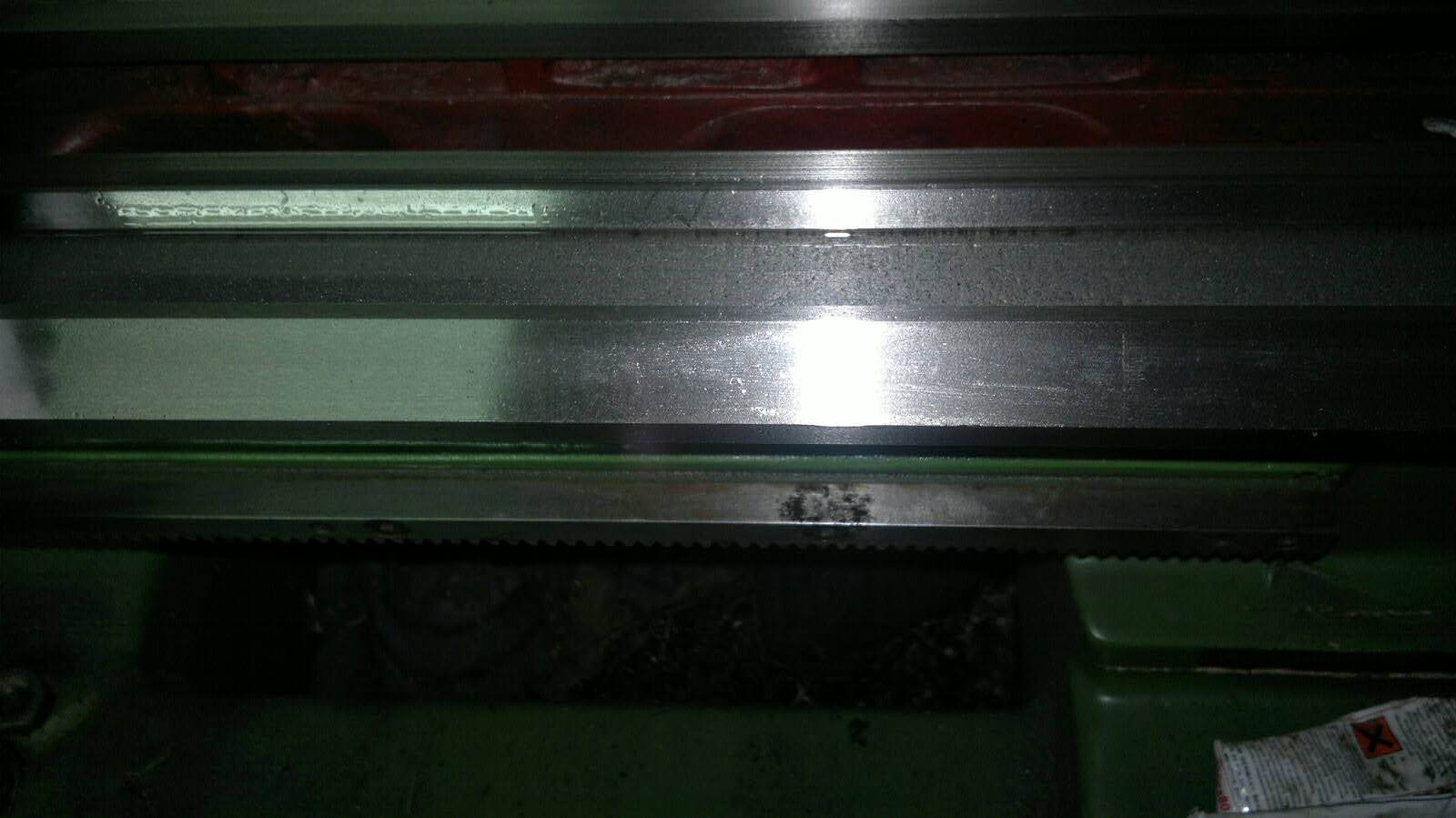

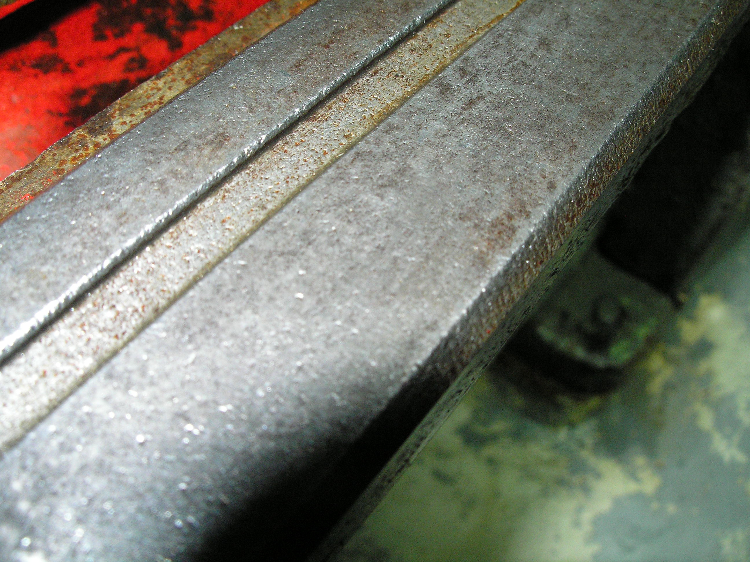

Mam pytanie do osób doświadczonych , jeżeli łoże ma małe wżery to będzie to bardzo przeszkadzało w pracy? Dodam że jest praktycznie nie używane jedynie sposób przechowywania maszyny spowodował powstanie wżerów.
Z góry dziękuje za pomoc
rc36
Posty: 2388
Post napisał: rc36 » 29 wrz 2014, 21:46
Daj foto tych wżerów, jak są rozległe i głębokie to może być problem

Post napisał: -danio- » 29 wrz 2014, 22:15
Wygląda to mniej wiecej tak
rc36
Posty: 2388
Post napisał: rc36 » 29 wrz 2014, 23:13
Według mnie to łoże się nadaje tylko do szlifowania, no chyba że w rzeczywistości nie jest tak tragiczne jak wygląda na zdjęciach.

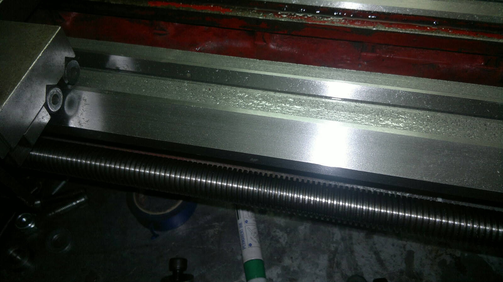

Post napisał: -danio- » 08 mar 2015, 14:56
Witam ponownie :)

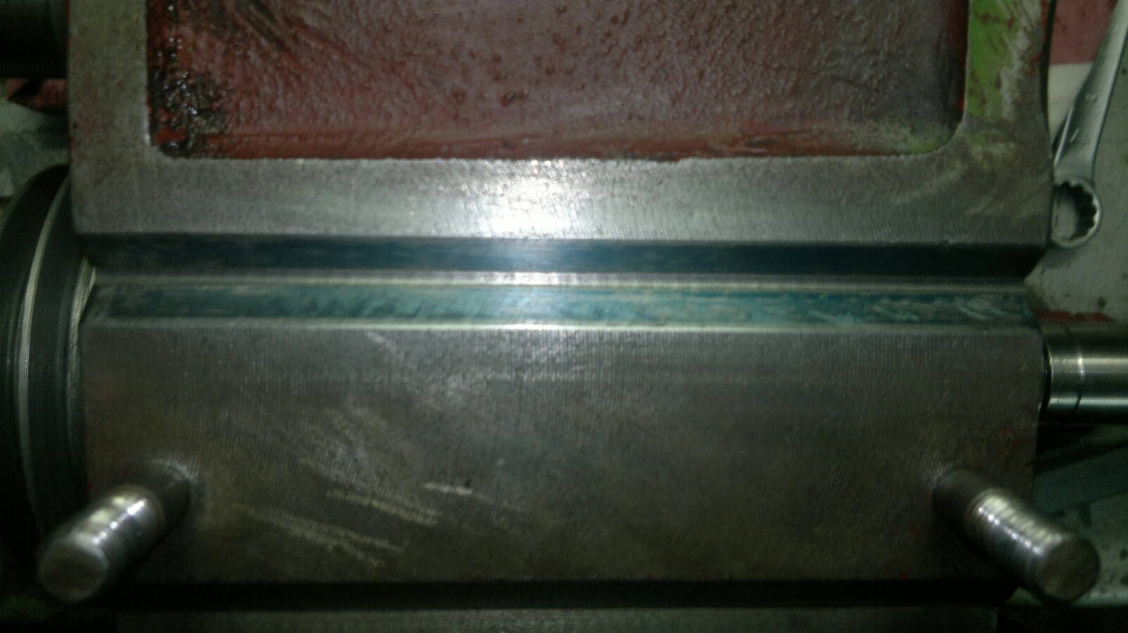

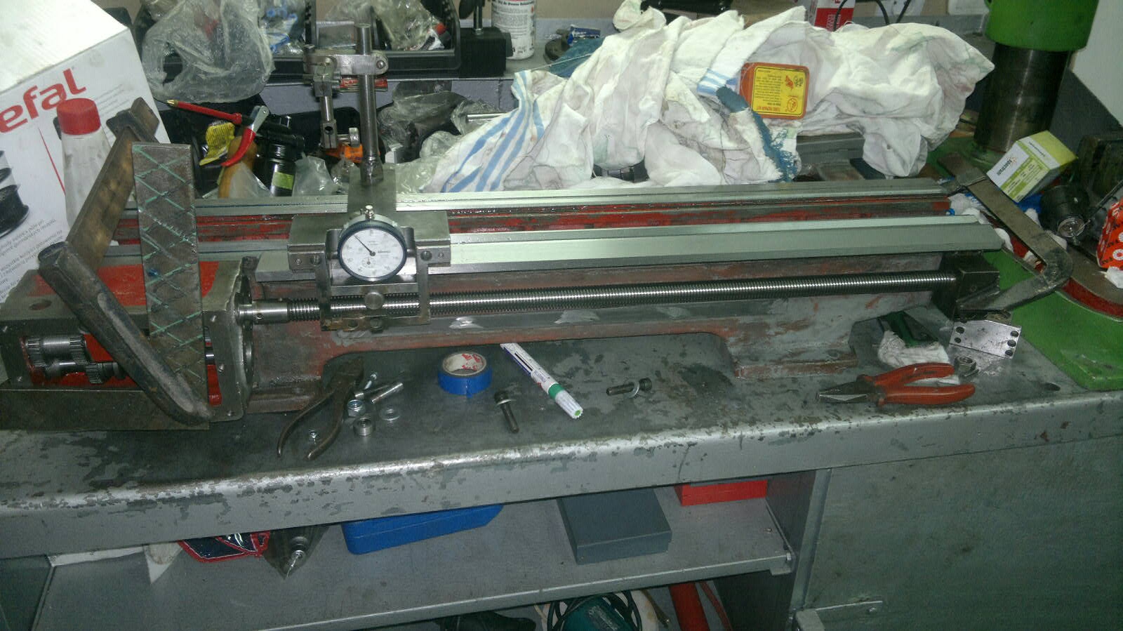

Prace posuwają się bardzo powoli ;/ brak czasu. Zdecydowałem się oddać łoże do szlifu, z efektu jestem bardzo zadowolony
Niestety po szlifie łoża oraz skrobaniu suportu od nowa musze ustawić wysokość śruby pociągowej ;/ oraz listwy zębatej, początkowo myślałem o szlifowaniu zamka jednak okazało się, że te tokarki pozostawiały dużo do życzenia jeśli chodzi o zgodność z DTR, najbardziej zdziwiony byłem ustawieniem wrzeciennika względem pryzm łoża, był on skierowany prawie o 0,1mm na minus co jest niedopuszczalne.
Wszystkie otwory montażowe zostały zaślepione kołkami żeliwnymi
