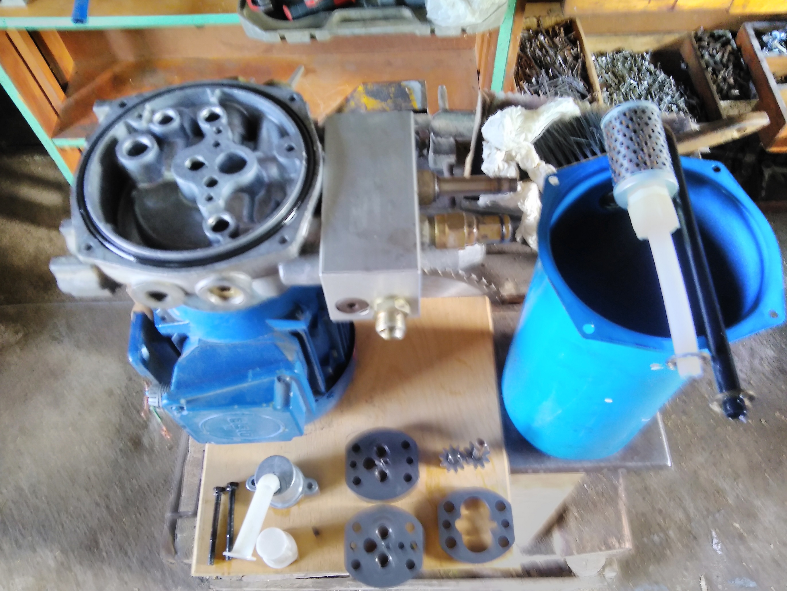

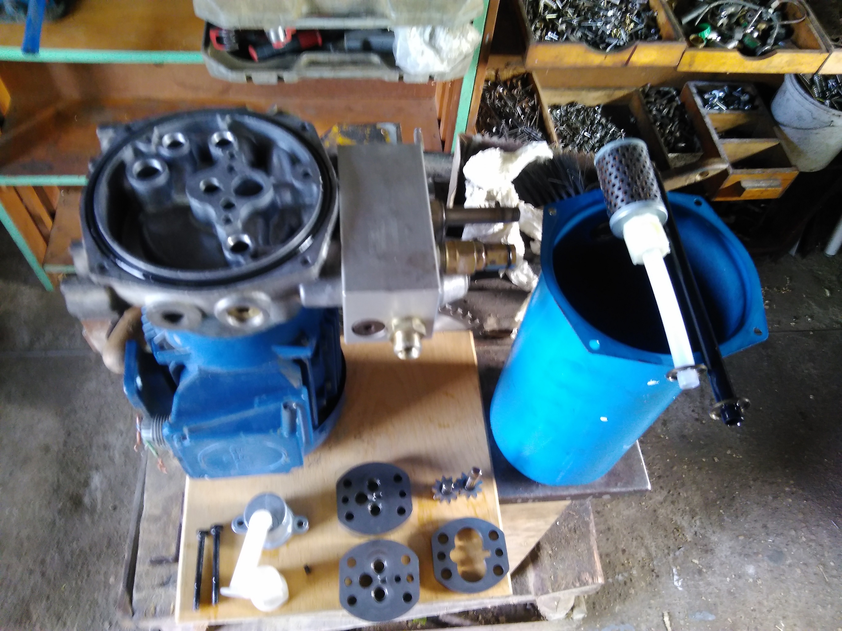

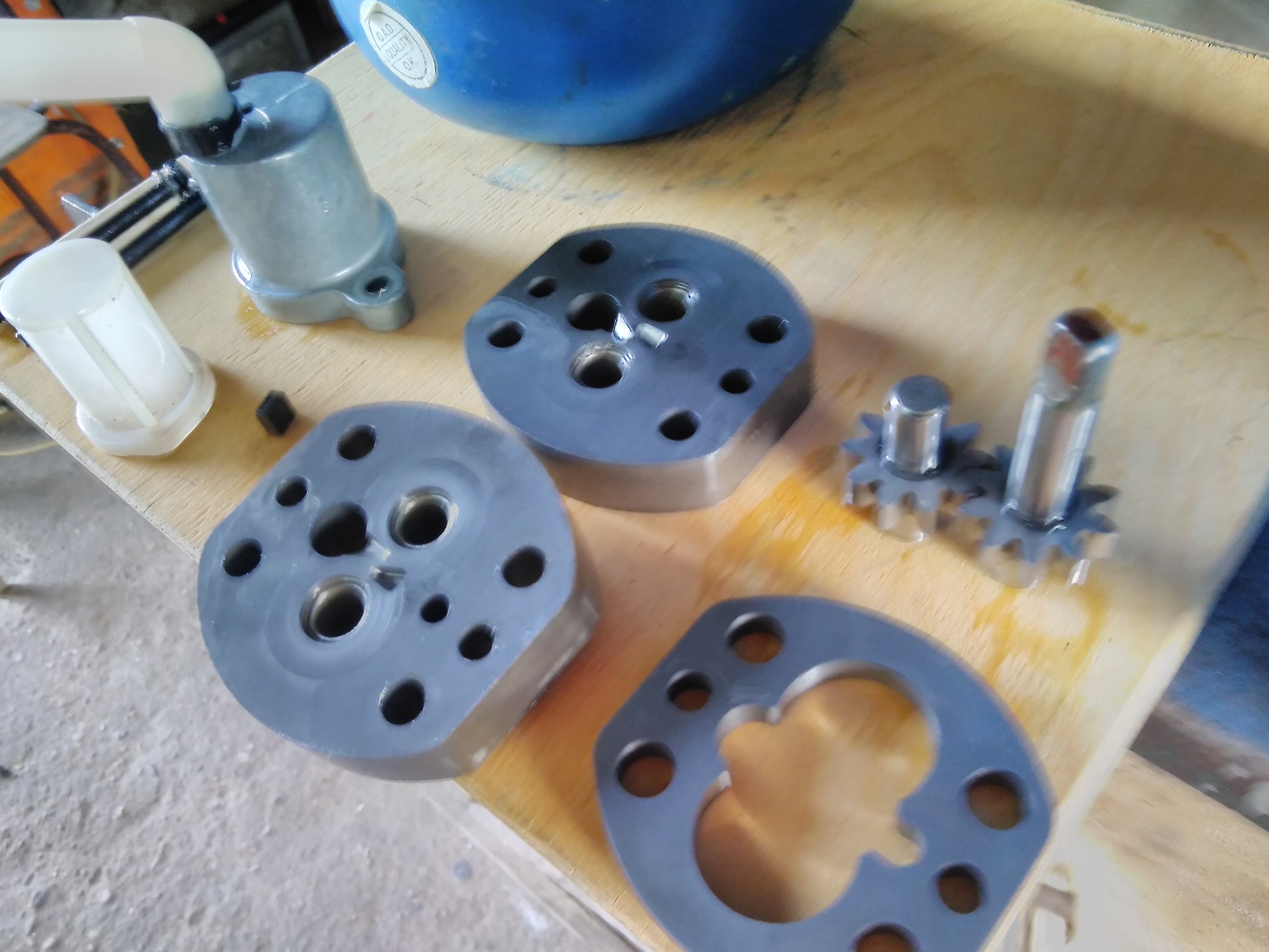

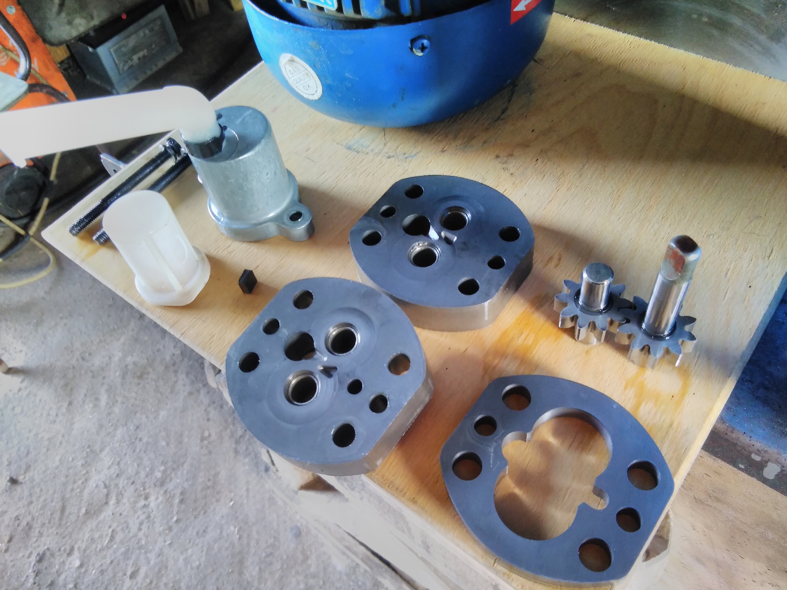

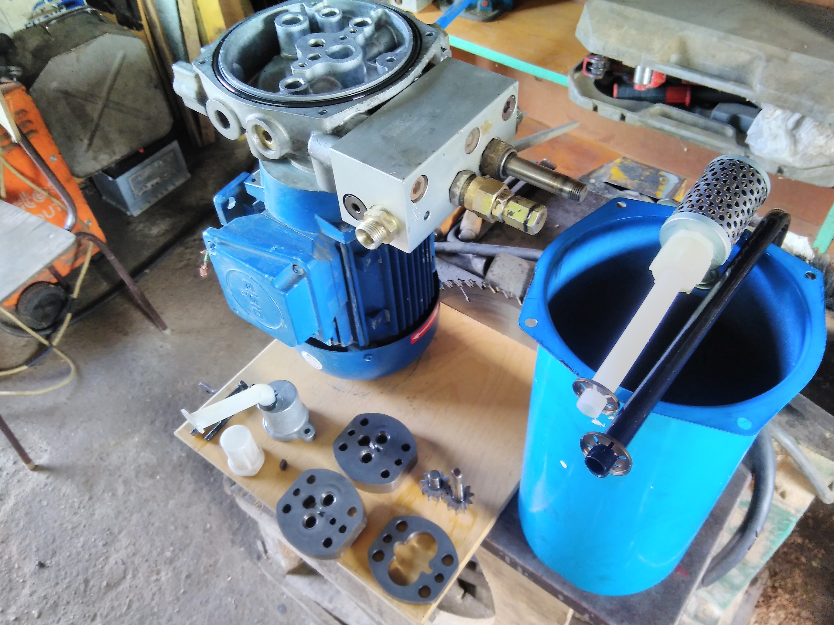

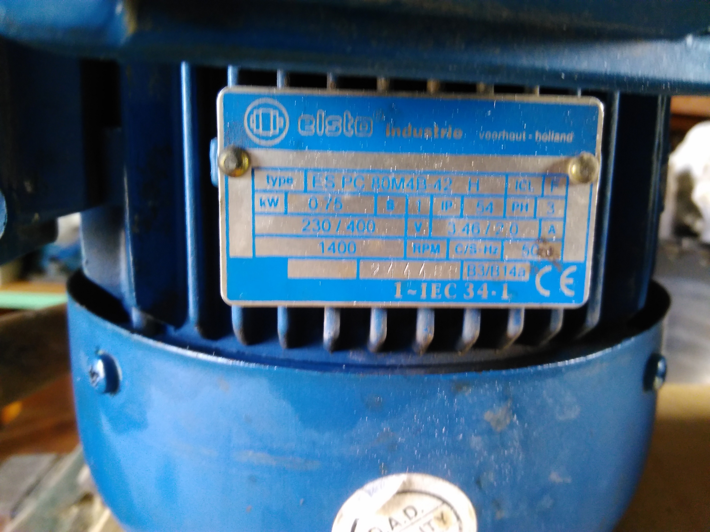

Re: TUB 32 pompa oleju do wrzeciona

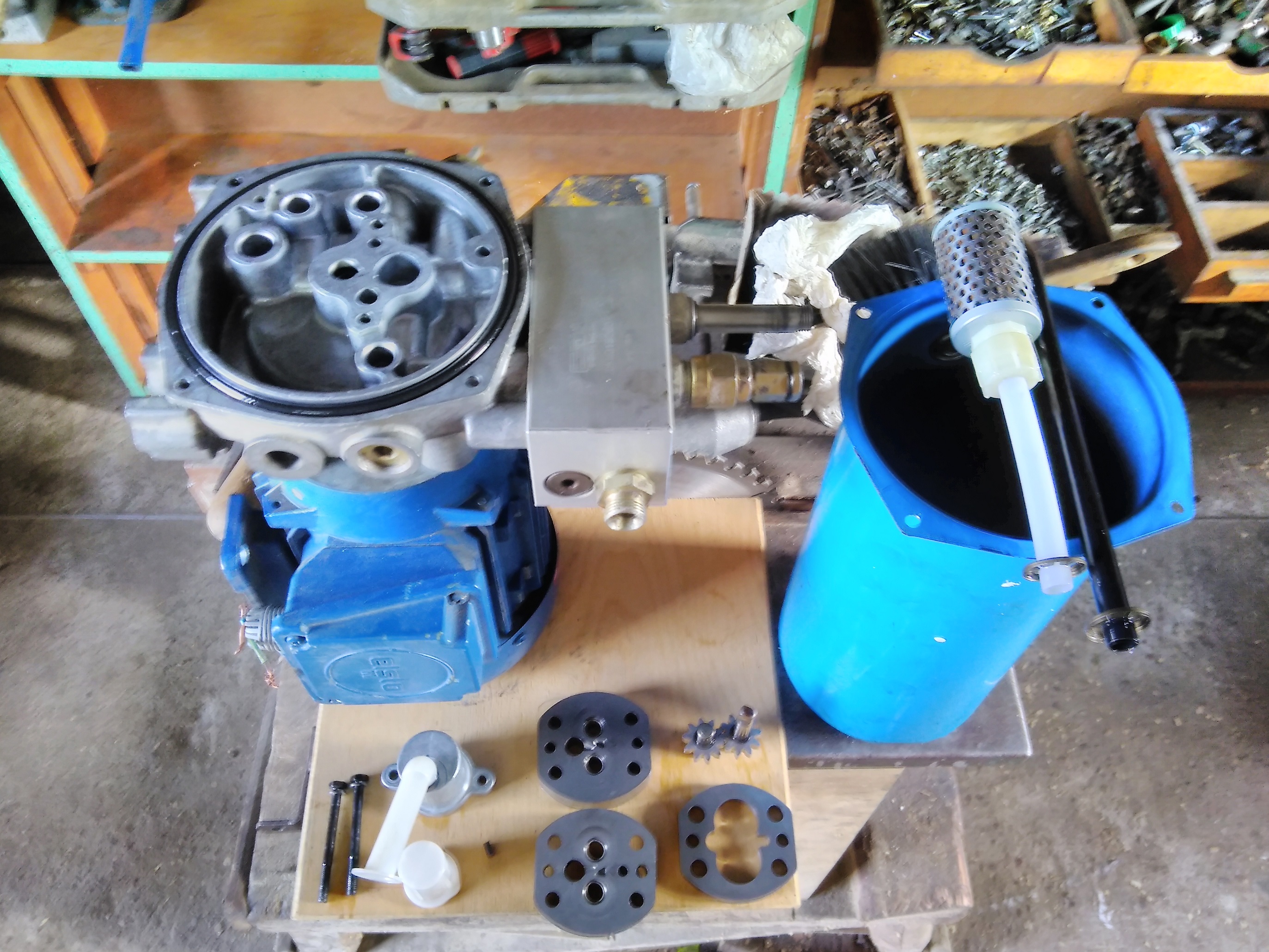

Falownik to slaba propozycja , jak zaworek. Wedlug mnie najlepszym rozwiazaniem bedzie poszukanie pompki wraz ze zbiornikiem i silnikiem takie gotowe kombo. Jest juz w srodku filtr oraz magnesik na dnie baniaczka. Nalezy zrobic pomiary wymiarów.
W cenie okolo 450 zl ( ja kupilem dwie za 900, z czego ta co zamontowalem, ma silnik 0.75, a druga 1,5 kw) ma sie pompke na paneweczkach i cichutką. Moze da rade kupic taniej, moze nie, warto popytać.
Przepraszam za jakosc zdjec, robione chinskim huawejem, niby 12 mega, haha.\\]
Aha, pompka niezbyt bedzie nadawala sie jeszcze do zamontowania a dlaczego? A no dlatego , ze bedzie trzeba pomajstrowac z zaworkami, przelewowkami i innymi zbednymi pierdolkami , ktore bedzie miala w sobie. Bo sie okaze , że np nie zaciaga oleju. Bo cos swiszczy. Ja w swojej wiadro badziewia musialem wywalic, zeby to dzialalo jakos po ludzku. A tak to ukleili to tak, ze nie szlo z tego skorzystac. Ten bloczek aluminiowy , kroty widac, byl do wywalenia. Zostal sam korpus i w nim nalezalo porobic zaslepki i inne takie, bo oddzielic P od T polaczonych droga po wywaleniu zaworkow. I to wcale nie byly one przelewowe takie normalne. A grom wie po co, sprezynki jak z dlugopisu. Cęgi i na złom.
