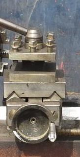

Post napisał: rc36 » 30 kwie 2014, 23:53
W jaki sposób kasuje się luz na prowadnicy suportu takiego typu jak na fotce i czy jest to lepsze rozwiązanie niż jaskółczy ogon?
gaski
Posty: 315
Rejestracja: 30 paź 2007, 16:25
Lokalizacja: łódzkie
Post napisał: gaski » 01 maja 2014, 00:15
rc36 pisze:czy jest to lepsze rozwiązanie niż jaskółczy ogon
to jest suport poprzeczny tokarki z "okazje na allegro"
luz "sam się kasuje",ale nie nadaje się na suport poprzeczny
chciałbym zobaczyć wytaczanie długiego otworu
na poprzeczny tylko jaskółka
rc36
Posty: 2386
Post napisał: rc36 » 01 maja 2014, 00:27
To znaczy że od spodu nie ma żadnej śruby mocującej?
gaski
Posty: 315
Post napisał: gaski » 01 maja 2014, 00:31
nie ma
rc36
Posty: 2386
Post napisał: rc36 » 01 maja 2014, 00:33
W takim razie nie szybko sprzeda się ta tokarka.
