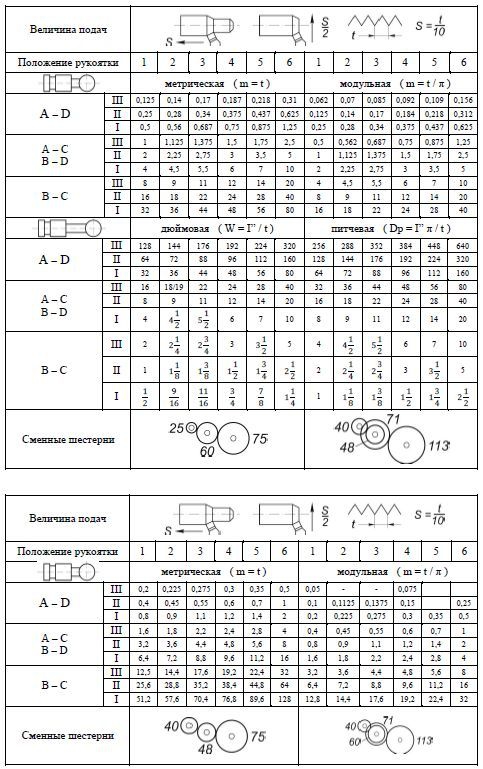

witam kolegów
czy posiada ktoś DTR kę do tokarki koreanki kuson 3 lub chociaż ksero tabliczki gwintów?
z góry dziękuję

Mam i tokarkę i dokumentację do niej. Dokumentacja nie jest zbyt szczegółowa i w dodatku po rosyjsku. Zawsze to lepiej niż po koreańsku czy krymsku. Zależy jak dla kogo.
Zamieszczam stronę z tabelka gwintów.
