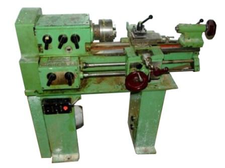

Witam,zabrałem się wreszcie za moją tokarkę i chcialbym podzielić się wiedzą jak również niewiedzą w temacie.Rozebrałem skrzynkę przekładniową ,wyciągnąłem wrzeciono i okazało się żę lozyska mają luz w korpusie .Jak je wyeliminować bez roztaczania etc...znajdują sie tam dwa łożyska oporowe /nie bardzo wiem którą stroną mają być skierowane np.do uchwytu.Są to łożyska 72 x 35 mm przedzielone pierscieniem.Jedno łożysko wystaje poza korpus skrzyni przekładniowej 7 mm od strony czolowej.Na tą część czolową przychodzi dekiel z /fibry?/ ktory wszystko ma uszczelnić.Miałem robić pierścień metalowy na wystające łożysko który by miał za zadanie podtrzymywać to łożysko w tej fibrze. Wczoraj zmieniłem opcję i kupiłem kawałek blachy 10-12 mm .Z tej blachy zamierzam wykonać ten dekiel zastepujący fibrę .Jak wy koledzy to widzicie?
ja mam tw 4 niewiele się rózniącą.Moja ma dżwignie zmian metalowe z gaką
