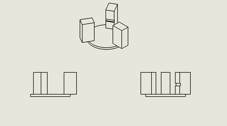

Witam chciałbym na tokarce synchronizować oś x z osią c.
Sytuacja: chce zrobić kanałek jednej w szczęce i chce to zrobić za pomocą synchronizacji i w żaden inny sposób. ...tak by dwie szczeki omijało a w trzeciej był kanałek Sinumeriic 840.

ja chciałbym to wykonać nożem tokarskim( nóż wytaczak do kanałków)
napędzanymi nie da rady bo wierci tylko czołowo na srednicy.
A te szczęki są na uchwycie już przykręcone także wiercenie i frezowanie odpada.
Ja myślałem z G4 ale nie da rady........
coś trzeba innego wymyśleć tak by w osi X nóż podjeżdżał tylko na tę jedną szczękę

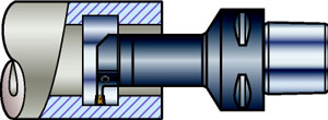

Sposób jest prosty.Ja zrobiłbym to w ten sposób;Kolega wyżej miał rację co do mimośrodu.Otóż jeśli masz szvzęki mocowane na tzw."ząbki wystarczy przesunąć szczęką 2i 3 o cztery lub pięć ząbków wyżej niz jest szczęka 1.W ten sposób uzyskasz mimosrodowe trzymanie szczęk.czyli szczęka nr1 jest nizej niż pozostałe.W taki sposób wykonujesz normalne podtoczenie (podcięcie) nozem hakowym (jak na rysunku).Ale obrabiać ci będzie tylko szczękę nr1.Jesli masz uchwyt ze spiralą.To wkręć szczękę nr 1 normalnie a szczęki 2i3 po dwóch lub trzech obrotach na pusto dopiero pózniej wkręcaj szczęki 2 i 3.Uzyskasz taki sam efekt mimośrodu.czyli szczęka nr1 będzie nizej niż szczęki 2i3.I wtedy wystarczy zapodać maszynie polecenie wytoczenie kanałka wewnętrznego nożem hakowym.Wtedy jak przy zwykłej tulei wykonasz podtoczenie,ale widoczny efekt będzie tylko na szczęce nr1.Bo po prostu nóż nie sięgnie dwóch pozostałych szczęk!Pamiętaj o zblokowaniu szczęk!

oki dzięki na to nie wpadłem bardzo trafna uwaga .
Jeszcze nie mialem okazji by wypróbować żaden sposób ..... ale skorzystam z oby dwóch pomysłów.....
