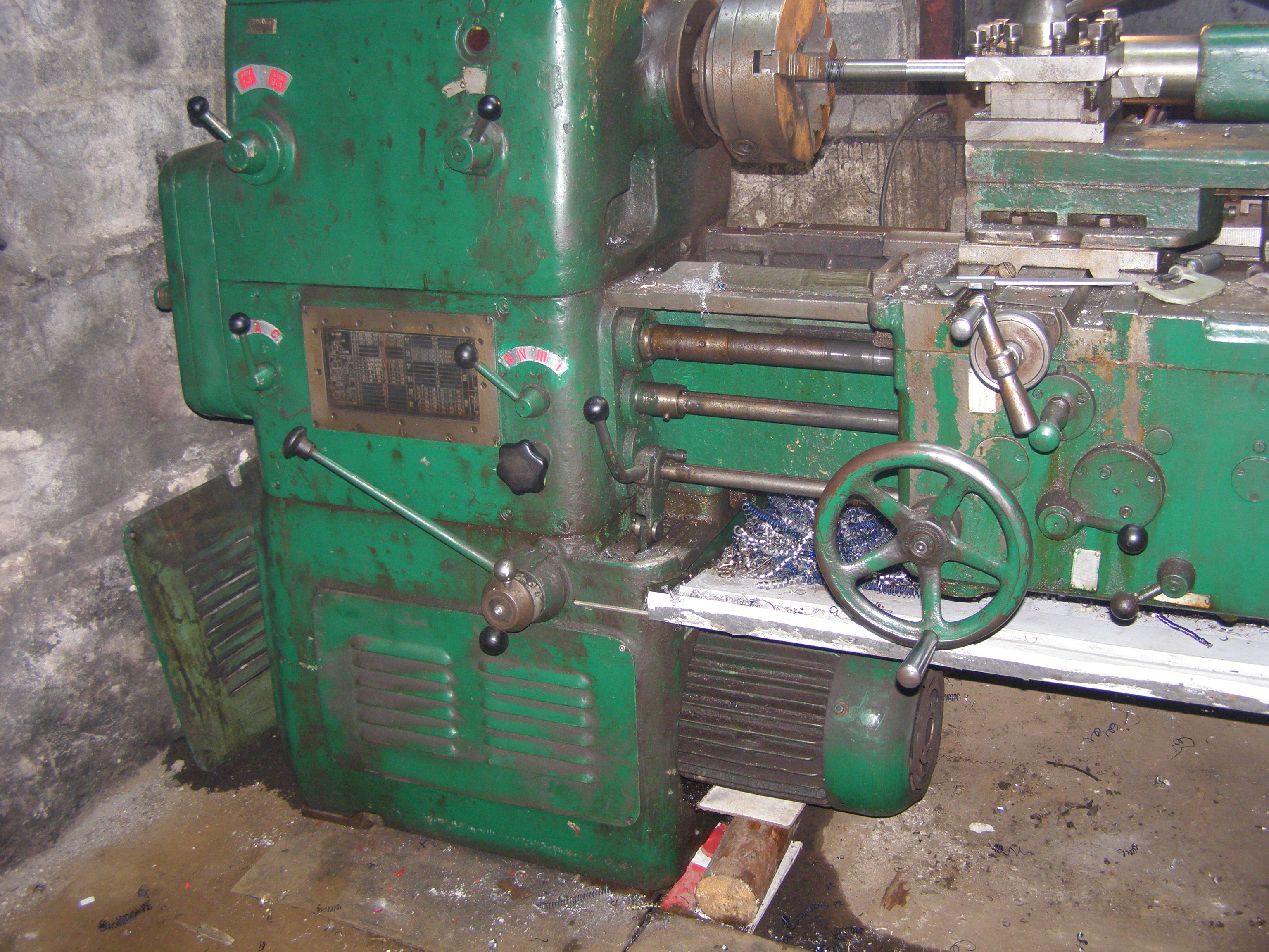

Mam prośbę do osób które użytkują tokarki TUC 40 na 500. Chodzi mi o oznaczenia na korpusie tokarki nad dźwigniami. Czy ktoś mógłby zrobić zdjęcie tych tabliczek? Albo mógł wskazać stronę gdzie te oznaczenie mogę znaleźć. Musze dorobić takie tabliczki a nigdzie nie mogę znaleźć zdjęcia bądź zdjęcie jest nie czytelne.

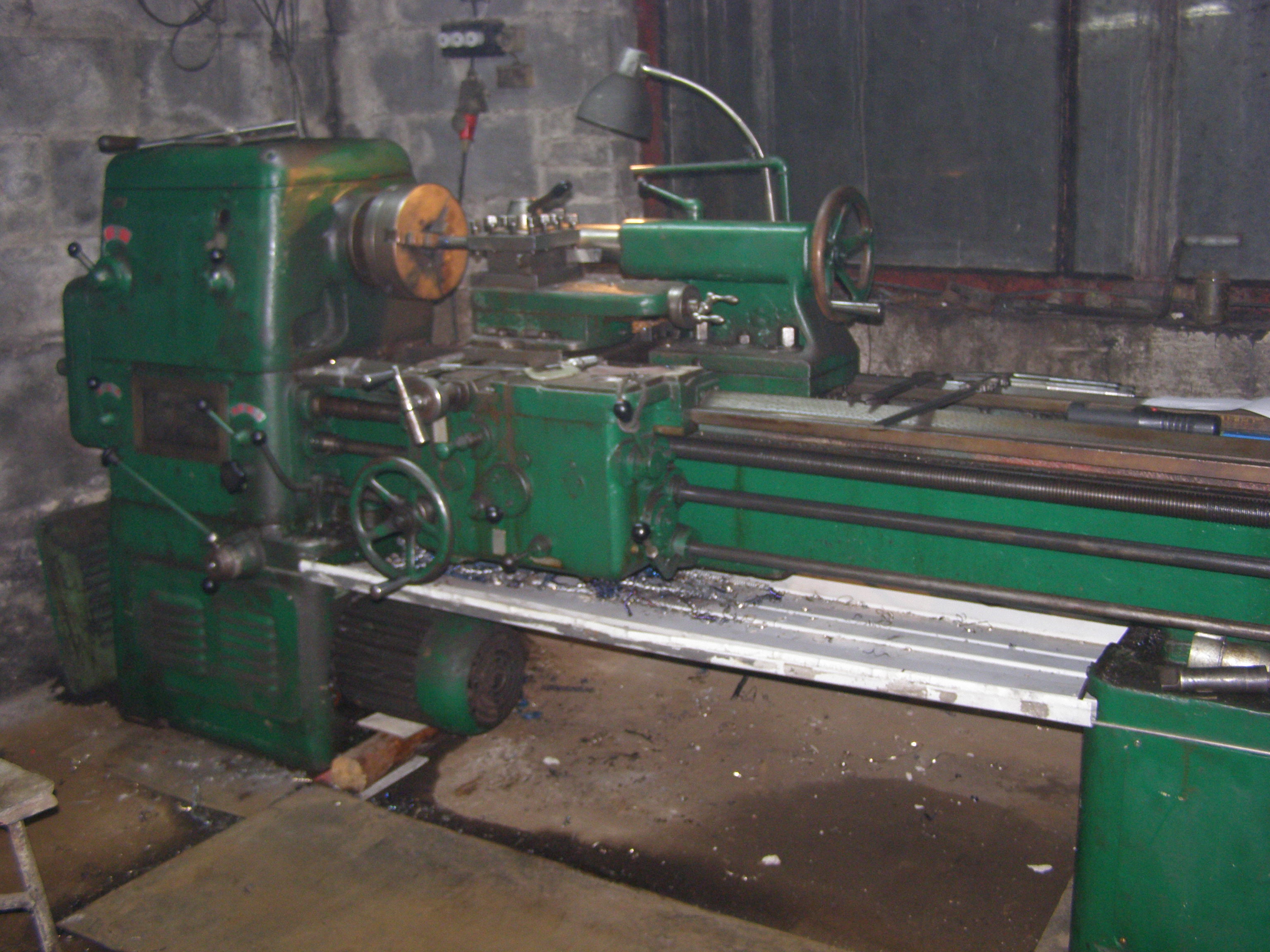

Są i zdjęcia. Dwie dźwignie już znalazłem. Nie mogę jeszcze znaleźć opisu dźwigni pod oczkiem olejowym i tej z długą wajchą. Jeżeli ktoś ma jakiś opis lub może wskazać jakiś rysunek, zdjęcie to bardzo proszę o udostępnienie. Obrazek

Pod oczkiem to możliwe, że to jest odboczka 1-:-8
Na dolnej dźwigni nie było naklejek, są tam wygrawerowane prędkości obrotowe na które się ustawia wybierak i wtedy się włącza daną prędkość dźwignią.
Ale takie pytania to świadczą o tym, że należałoby zapoznać się z DTR-ką

Nie wiem co jest pod oczkiem na tej tabliczce, tym bardziej nie wiem co to jest "odboczka". W dtr nie ma żadnych informacji o tych tabliczkach. Ja znalazłem ta starą dtr uniwersalną dla kilku rodzai tych tokarek.
Przy dolnej dźwigni też mam zamazane dlatego chciałem zrobić nową.

Odboczka zmienia obroty wrzeciona w stosunku 1-:-8, przy niektórych ustawieniach innych dźwigni ma wpływ na wartość ustawionego posuwu albo robionego gwintu. Należy ją przełączać przy wyłączonych obrotach!.
a l l e g r o . p l tabliczki-do-tokarek-tud-tuc-tub-tum-i-innych-i 7632689293
zdjęcie 2-gie i 3-cie to wygląda na TUC-a

To w przypadku tego egzemplarza odboczka jest już zazanczona co widać na zdjęciu.
