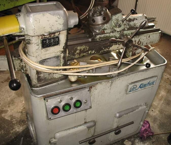

Jakie to posiada łożyskowanie, czy też nie posiada. Bo coś droga zabawa się chyba szykuje...
: 30 lip 2013, 21:13
autor: BYDGOST
Ale z Ciebie dobry człowiek jest!!!!! Sierotka bardzo podobna do mojej. Łożyskowanie wrzeciona pewnie będzie podobne. Tylna końcówka wrzeciona też jest podobna. Pokaż jej wnętrzności!
A suport jakiś był przy niej? Jakiś konik biegał, czy tylko ku..., znaczy się podkowy po nim?

Jak znam życie, to jest na buksach. Luzów wyczuwalnych ręką nie ma, ale to jeszcze o niczym nie świadczy. Najfajniejsza jest aluminiowa podstawa :)
Wszystko, co ma, widać na fotkach. Silnika nie brałem - straszna dwubiegowa krowa. Zamiast niej przyjdzie 2,2 kW z falownikiem, i chwatit.
: 30 lip 2013, 21:20
autor: BYDGOST
Kiedyś taką samą namierzyłem w ogłoszeniach i w całości wygląda tak jak poniżej i tylko przypadkiem jest podobna do Schaublina.

Jest więcej tokarki niż złomu czyli jest dobrze. Moja była w podobnym stanie tylko bardziej kompletna.

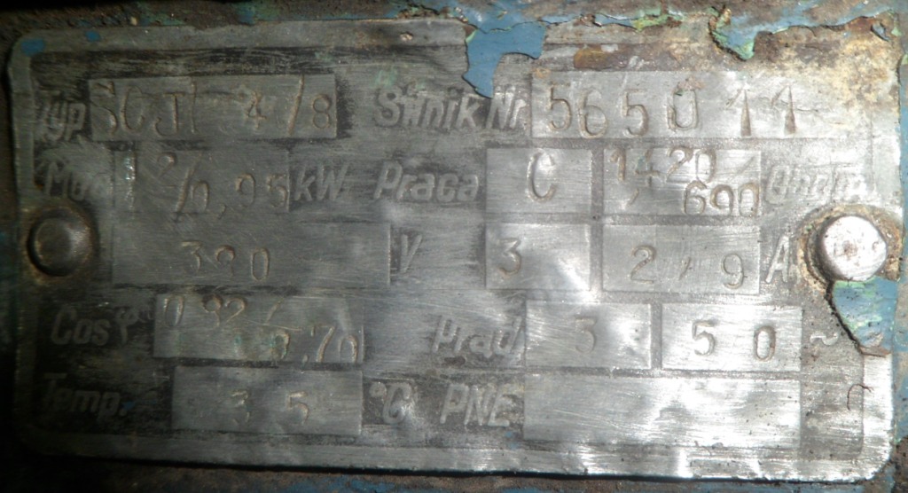

A ten silnik 2,2 kW to nie za duży? Może to zapas na falownik nie-wektorowy?
A silnik KROWA, w mojej też był i teraz wygląda tak:
Na tabliczce zachowały się jego dane:

Akurat przez ostatnie dwa dni przerobiłem na wióry z pół metra wałka stalowego fi 100 - tokarynką z silnikiem 1,1 kW - myślałem że jajko zniosę... Fakt, że te dwa dni pracy widać na zdjęciach - miałem czym zapłacić na złomowisku.
2,2 kW powinno juz pozwolić normalnie pracować.
