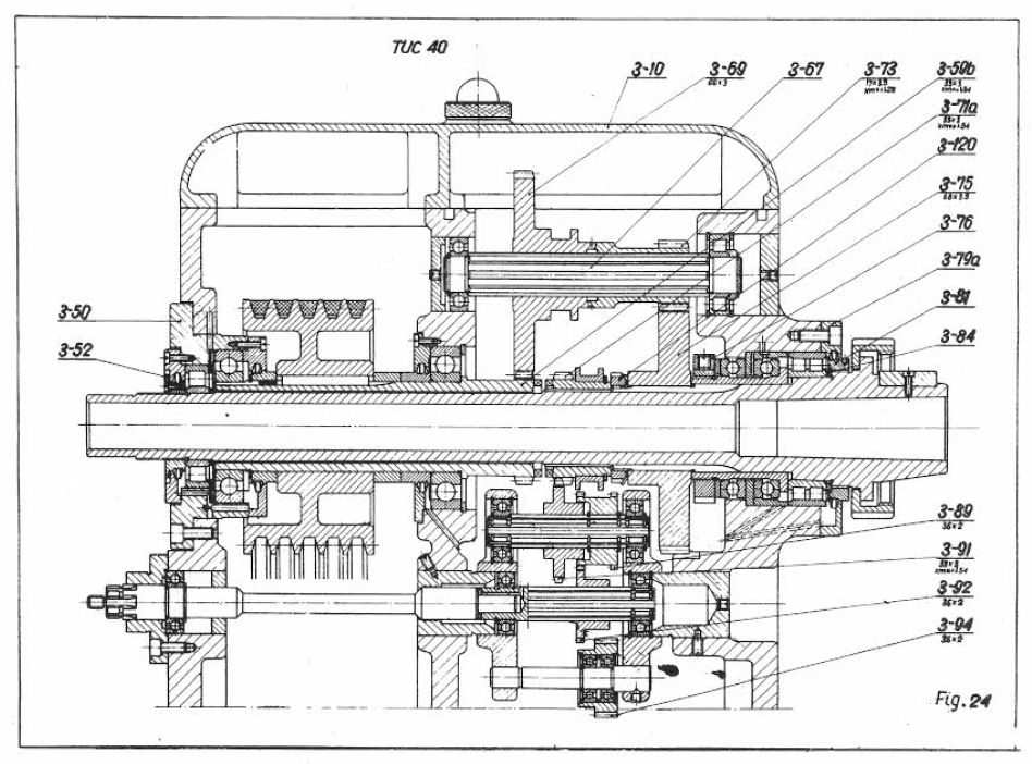

W tej chwili mam zdemontowane łożysko z obudową od strony gitary. Byłoby wszystko w porządku, gdy nie przeszkadzała kostka od układ smarowania pomiędzy kołem pasowym a korpusem. Dostęp do niej nie jest łatwy, a brakuje kilku milimetrów szczeliny, żeby przełożyć pasy.
Co zrobić dalej? Proszę o naprowadzenie, w którym kierunku teraz pójść.
