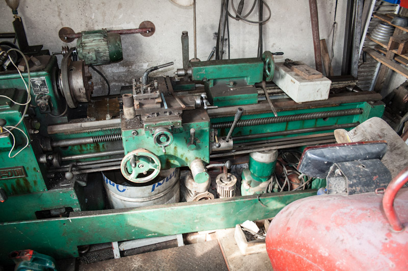

mam wielką prośbę o pomoc w kwestii wyceny koreańskiej obrabiarki "Kusson-3" (Uniwersalna obrabiarka. Tokarka-Gwinciarka Model "73". Produkcja Kussoński Zakład Budowy Obrabiarek KNDR) z roku 1975.
Tak się stało, że w spadku po tacie została jego tokarnia, niestety osobiście nie wiele się z nam tym sprzęcie. Szukałem informacji u innych lokalnych tokarzy, ale nie byli w stanie mi pomóc w wycenieniu jej, dlatego chciałbym się zwrócić tą prośbą do forumowiczów CNC Forum.
Jeśli ktoś ma wiedzę na ile można wycenić taką obrabiarkę, byłbym bardzo wdzięczny.
Ważniejsze elementy specyfikacji:
Waga: 2300kg
Odległość między kłami: 1000, 1500mm
Maksymalna średnica toczenia nad nożem: 430 mm
Maksymalna średnica toczenia nad supportem: 220mm
Liczba stopni obrotów wrzeciona: 21
Zakres obrotów wrzeciona: 16-3200 obr/min
Moc silnika elektrycznego: 7kW
Gabaryty obrabiarki / długość x szerokość x wysokość: 2620x990x1260mm 3140x990x1260

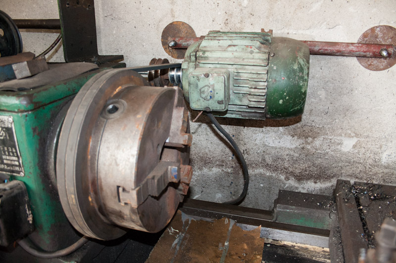

Dodatkowo dorobione jest napędzanie za pomocą małego silnika dla oszczędzania prądu.
Pozdrawiam i z góry dziękuję za pomoc.

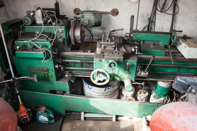

Znam bardzo dobrze tę maszynę. Jest bardzo funkcjonalna, łatwa i szybka w obsłudze. Spotkałem się nawet ze stwierdzeniem, że jest to "mercedes" wśród innych tokarek. Pod tym względem jest bardzo dobrze i nie musisz się stresować tym, że to jest koreanka. Sporo tych tokarek w Polsce pracowało. Wartość jej będzie zależała od faktycznego stanu technicznego. Przede wszystkim stan prowadnic, skrzyni biegów, suportu i konika. Mocno na cenę wpływa ilość wyposażenia: koła zmianowe, podtrzymka stała i ruchoma, planszajba i ewentualnie dodatkowe uchwyty. Mi dostał się bardzo praktyczny zderzak do posuwu wzdłużnego, który bardzo się przydaje. Jest też zderzak do posuwu poprzecznego. Jeśli wszystko działa, jest wyposażenie, prowadnice w porządku, nie ma luzów to ją wyczyść porządnie i możesz próbować sprzedać za 10 tys. zł. Jeśli nie jest tak jak napisałem to zacznij od 7 tys. Myślę, że nie niżej bo na złom to ona nie wygląda. Ze zdjęć tego nie oceni się niestety.

Dziękuję za pomoc. Trochę zabrudzona jest, ale chodzi prawidłowo - była używana do samego końca przez tatę. Właśnie trafił mi się chętny kupiec, a nie chciałem strzelać z ceną, żeby za bezcen nie sprzedać.

Ale coś chyba w niej nie gra, bo ten napęd wrzeciona na dwa paski klinowe to niezbyt fabryczny..... :wink:

Toć chłopak napisał, że to dorobiono dla oszczędzania energii - oryginalny silnik jest mocno żarłoczny :)

trust86 - a tak z ciekawości, ile ten silnik na ścianie ma mocy w kW? Pewnie jest wolnoobrotowy.

Post napisał: trust86 » 01 kwie 2013, 16:24
