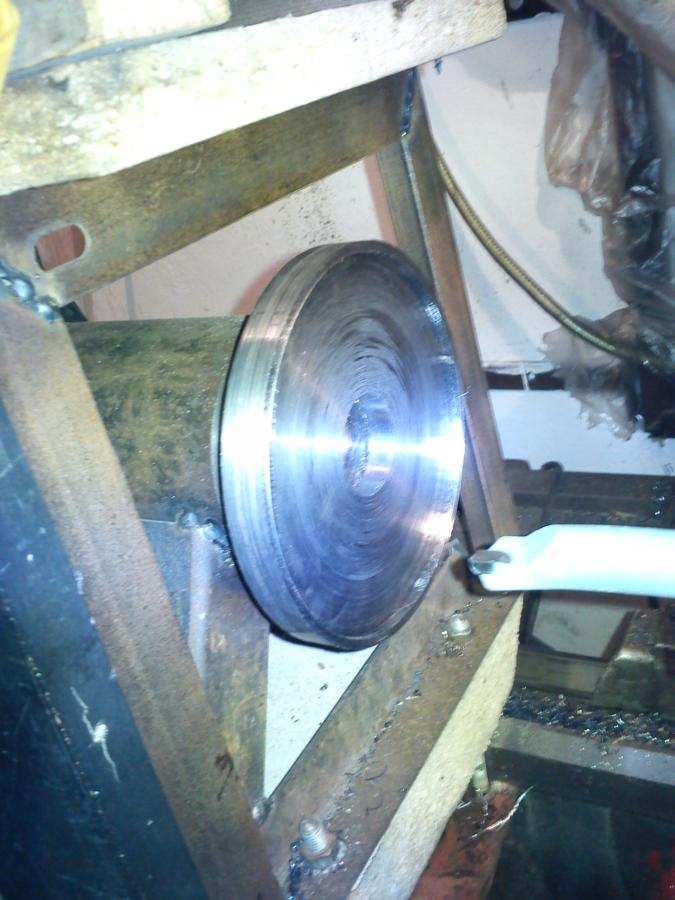

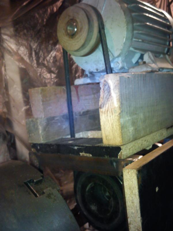

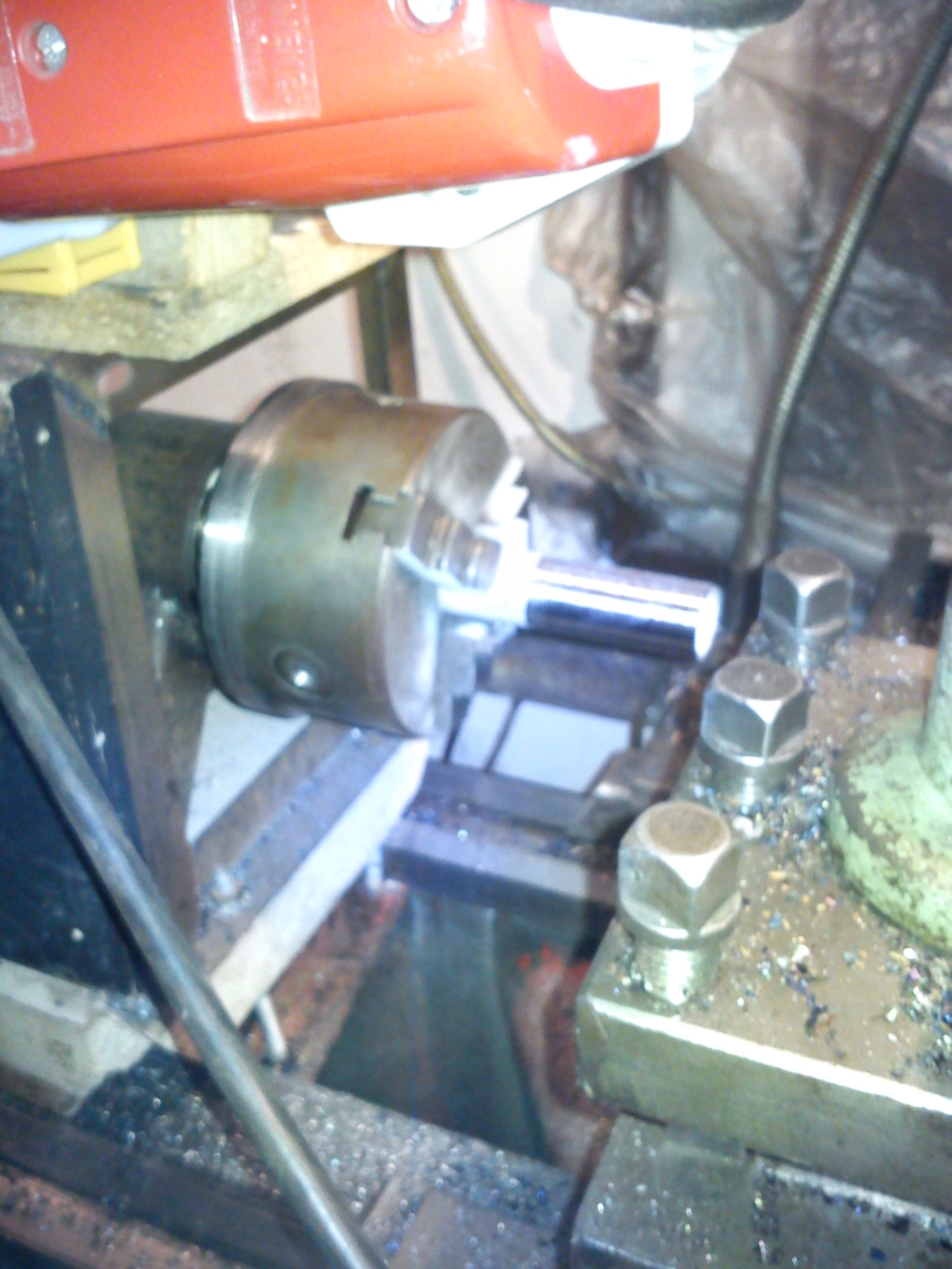

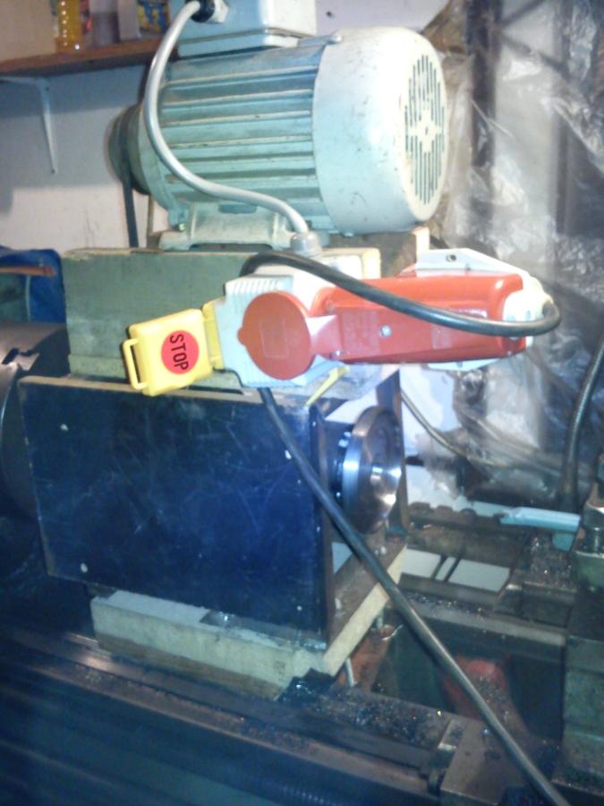

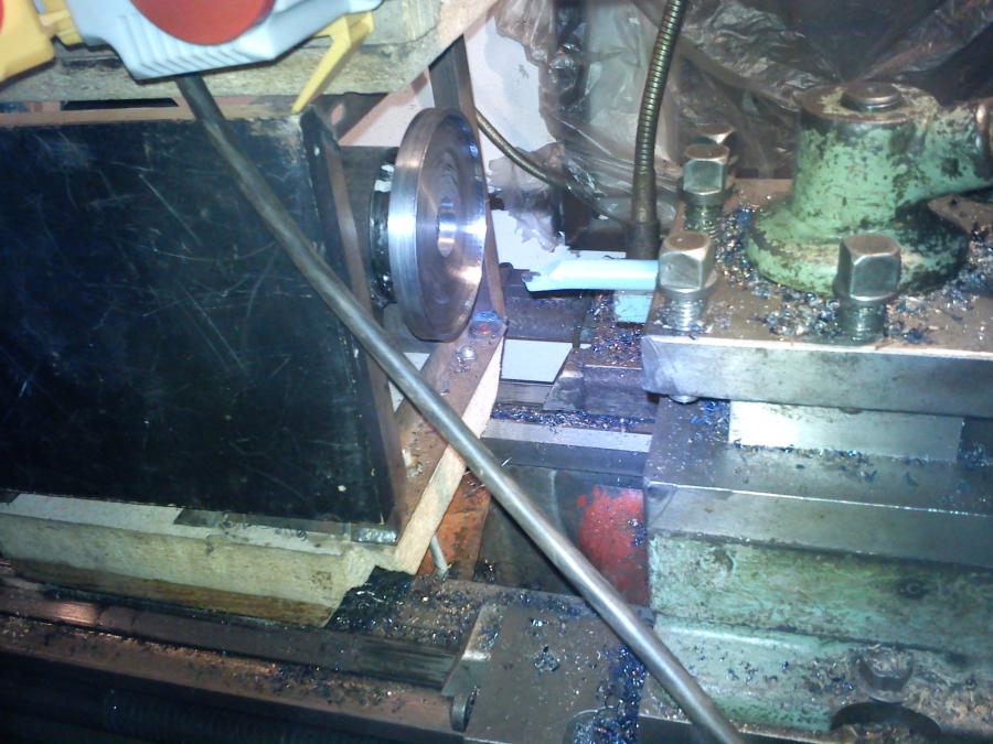

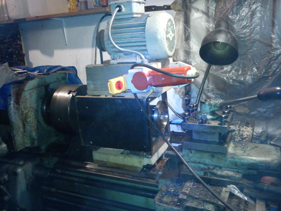

Dorobiłem do TR45 drugie wrzecionko z własnym napędem :-)
O co chodziło:
Żeby nie zużywać oryginalnej tokarki
Żeby były większe obroty
Żeby nie kręcić wielkiego silnika i wszystkich kół zębatych na próżno - oszczędność prądu
Często robię jakieś proste nieprecyzyjne roboty typu końcówka do węża ogrodowego itp i tu się to sprawdzi.
Chcę też potoczyć drewno a tu trzeba szybko kręcić, i starczy tak.
Co myślicie?

Wrzeciono masz przelotowe?

Przelotowe bo zrobione z rury grubościennej fi 50 :-)

Gdy by tak teraz te wrzeciono ustawić na stole obrotowym, to każdy rodzaj stożka bez liniału, z palcem w d... by wykonał. Tak mnie zainspirował ten pomysł. O podwyższeniu obrotów na wolnoobrotowych tokarkach takich jak ta to, też już myślałem, aby w uchwyt wsadzić przekładnię x2 planetarną z przelotem, dobre by to było?

Nie podzielam specjalnie tego pomysłu, bo toczenie drewna na tokarce do metalu, to kupa syfu w prowadnicach którego ciężko się pozbyć, a toczenie małych elementów, no cóż, jak się uda ustawić wrzeciennik idealnie równo aby nie toczył stożka to można próbować, choć czy to ma uzasadnienie? Raczej byłbym za zrobieniem sobie nowej małej tokareczki zwłaszcza że z prowadnicami tocznymi nie ma problemu...
