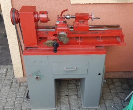

Witam kojarzy ktoś tą maszynę? Brak tabliczki znamionowej.

Obrazek Witam
Nowy nabytek proszę o pomoc w identyfikacji brak tabliczki.
Mam kilka pytan.
1 Potrzebuje wstawić nowy silnik jaka moc ile obrotów.
2 Uchwyt fi 100 brakuje szczek prawych, chetnie odkupie.
3 Planuje zmienić posów z listwy zębatej na śrubę trapezową jaką śrubę zastosować?
Mile widziane zdjecia i sugestje.

Jest to samoróbka, więc żadnej tabliczki nie będzie.

gonzo181 pisze:3 Planuje zmienić posów z listwy zębatej na śrubę trapezową jaką śrubę zastosować?
Proponuję śrubę trapezową 20x3, takie śruby są stosowane we wielu tokarkach stołowych.
