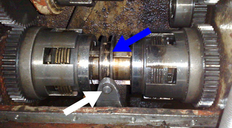

Tokarka Cegielski RV-32.
Padło załączanie biegu.
Po ogólnym przeglądzie okazało się, że w skrzynce biegu zwrotnego rozsypał się wodzik przełączający obroty lewe/luz/prawe. Wygląda na to, że nie było smarowania i klocki tego wodzika starły się i pękły.
Załączam 2 zdjęcia. Pierwsze pokazuje widok w skrzynce - niebieską strzałką zaznaczyłem kółko na sprzęgle, w którym pracuje wodzik, białą strzałką trzpień mocujący klocek (trzpień jeszcze tam siedzi).

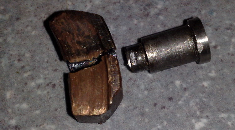

Drugie zdjęcie pokazuje pęknięty klocek i urwany trzpień mocujący.
Teraz zasadnicze pytanie - jak to naprawić ?
Czy da się kupić taki zestaw klocków i trzpieni, czy trzeba dorobić ?
Jeśli dorobić to z czego - te klocki wyglądają na brąz, trudne to jest w obróbce (nigdy nie miałem do czynienia z tym materiałem) ?
Adam

Faktycznie wygląda na pracę bez smarowania. :sad:
Trzpienie też do wymiany.
Materiał na wkładki ślizgowe (kamienie) to brąz B101.
adam70, zadzwoń do Metalux z Sycowa (601-273-539) powinni mieć
je w swojej ofercie.
Specjalizują się min. w zespołach sprzęgłowych do obrabiarek.
Pozdrawiam Sławek

Takie kamienie dorobisz sobie samemu. Trzpienie może ktoś Ci wytoczy a kamienie wypiłujesz (wytniesz) z kawałków brązu. Piłka ręczna do metalu, szlifierka kątowa, pilnik i wiertarka - to wszystko co będziesz potrzebował. Zaokrąglony kształt można wyciąć z kawałka tulei o odpowiedniej średnicy zewnętrznej a wewnętrzna nawet jeśli nie będzie pasowała to można dopiłować lub najpierw przetoczyć obie średnice na wymagany wymiar a później dociąć. Z jednego kawałka wyjdzie Ci przynajmniej 4 sztuki to będziesz miał na zapas lub sprzedasz zwiększając dochód narodowy. :wink:

Biorąc pod uwagę cenę brązu za 1kg, i wykonanie kamieni z jakieś grubości plastra o odpowiedniej średnicy np. z tulei, to 350 nie powala na glebe.
Nie mniej jednak rozumiem, że to i tak zbytnie koszty jak na ogólny stan Twojej obrabiarki. :sad:
adam70, odpowiedni materiał w dobrej cenie kupisz bez problemu praktycznie na każdym złomie (B101), lub zbliżony. Od bidy...., czyli w ostateczności mosiądz też sobie poradzi, tylko będziesz musiał wtedy w kamieniach wystrugać kanaliki olejowe.
po bokach kilka promieniowo połączonych ze sobą od czoła pod kątem.
Wiem że upierdliwe rozwiązanie, ale przy najmniej długo pochodzą.
Możesz też pomyśleć o tefolnie...., jakoś trzeba się w tej sytuacji ratować.
A i tak z materiałem i z czyjąś robotą nie zejdziesz poniżej stówy.
Osobiście wykonał bym nie co dłuższe kamienie od standardowych ze smarowaniem.
