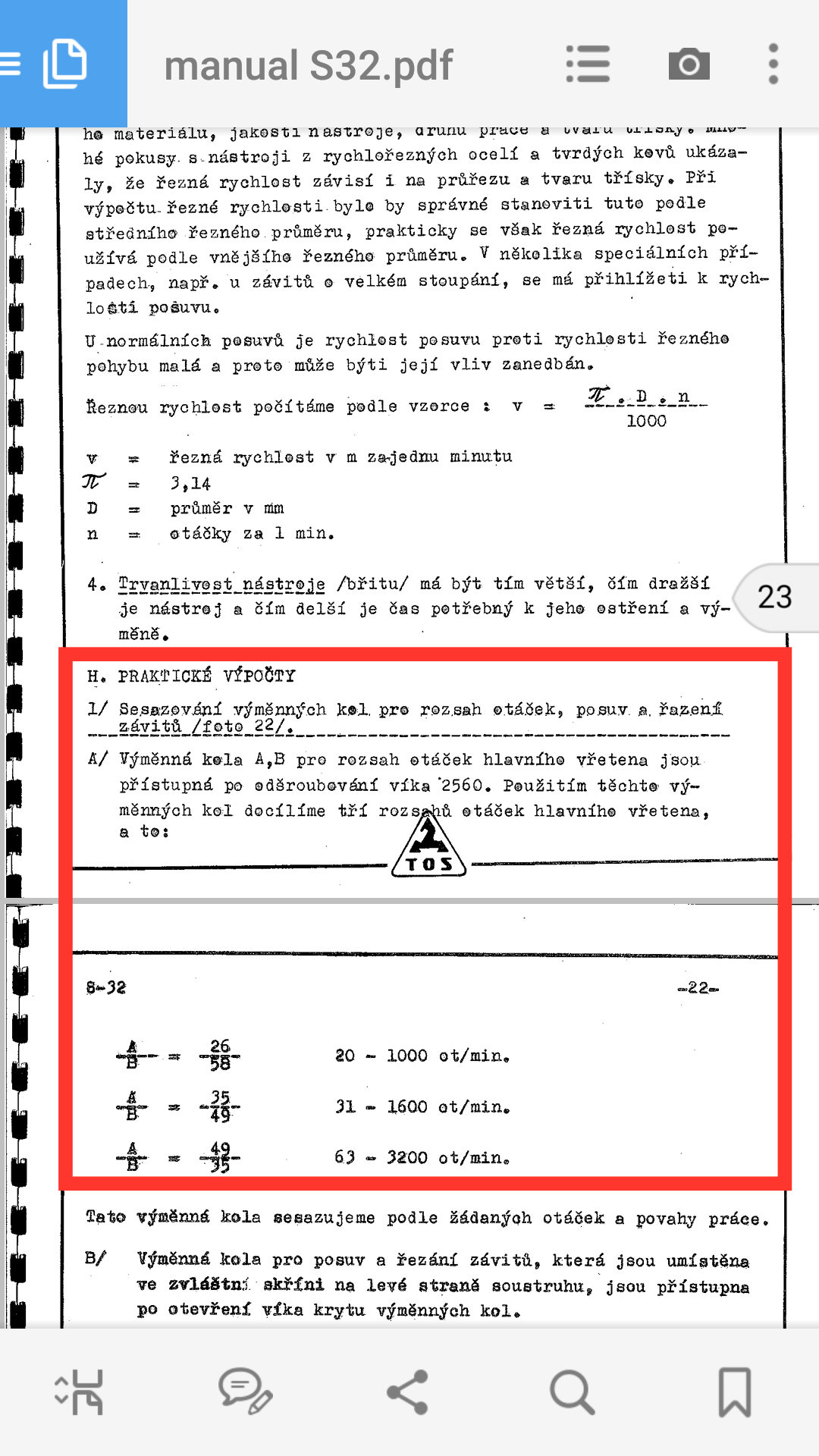

Zakupiłem w/w tokarkę i próbuje rozpracować jak dokładnie ustawia się w niej obroty wrzeciona. "Wajchowo" da się ustawić 18 różnych przełożeń ale według tabliczki i dtr (mam 3 wersję, żadnej po polsku) zakres obrotów jest taki:
-zakres normalnych prędkości obrotowych wrzeciona:
32-1600obr/min,
-zakres zwiększonych prędkości obrotowych wrzeciona:
63-3200obr/min,
-zakres zmniejszonych prędkości obrotowych wrzeciona:
20-1000obr/min
Dtr'ka mówi że żeby uzyskać dane przełożenie zmienia się koła zębate A oraz B
Tak jest to rozrysowane na tabliczce maszyny;
A więc zaglądam do gitary szukając gdzie powinno się zmieniać te koła
Ustawione wszystko jest poprawnie do nacinania gwintów metrycznych
Po zdjęciu najwkszego koła Z100 pojawiaja się jedno koło Z39 o większym module niż te na gitarze,nie zazębia się ono z niczym,jest na walku pociągowym
Ma ktoś pomysł jak to działa? Gdzie powinno się zmieniać te koła? Zakres obrotów 20-3200 w 54 przełożeniach bardzo kusi

słabo coś tą DTRke czytałeś bo tam jest napisane, że silnik kołnierzowy poprzez sprzęgło napędza koła zębate A i B którymi można zmieniać zakresy prędkości
gitara służy do czego innego

No czytałem słabo - jest po czesku :(
W wycinku który zaznaczyłem na czerwono jest podane foto.22, pod tym zdjęciem jest gitara, dlatego się na niej skupiłem.Do czego służy to wiem.
Tak więc jak uzyskać inne przełożenia?Musiał bym grzebać przy sprzęgle w środku maszyny?

ciężko jakieś zdjęcie znaleźć ale to są chyba te dwa koła widoczne tutaj w głębi
https://www.fotosik.pl/zdjecie/pelne/76eab125075d1956

W życiu bym się nie domyślił że to tam bo u mnie ta pokrywa była zamalowana
Koła Z35 i Z49 ustawione na zakres 32-1600,przełożyłem na odwrót i chyba najbardziej optymalnie 63-3200
