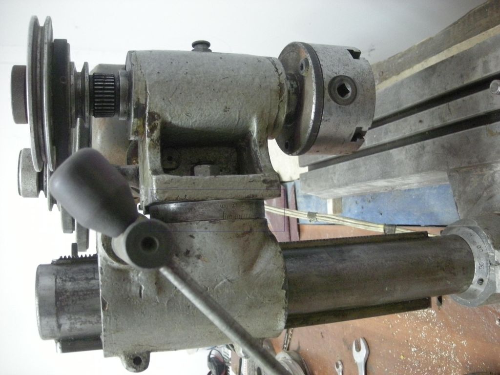

2.Czy ta śruba na góze obudowy wrzeciona służy do kasacji luzów?

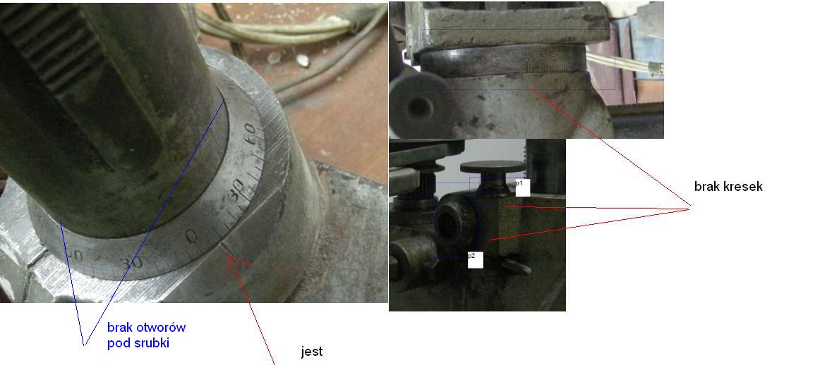

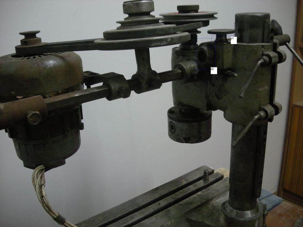

7.Do czego służy taki małe pokrętło oznaczone jako p1

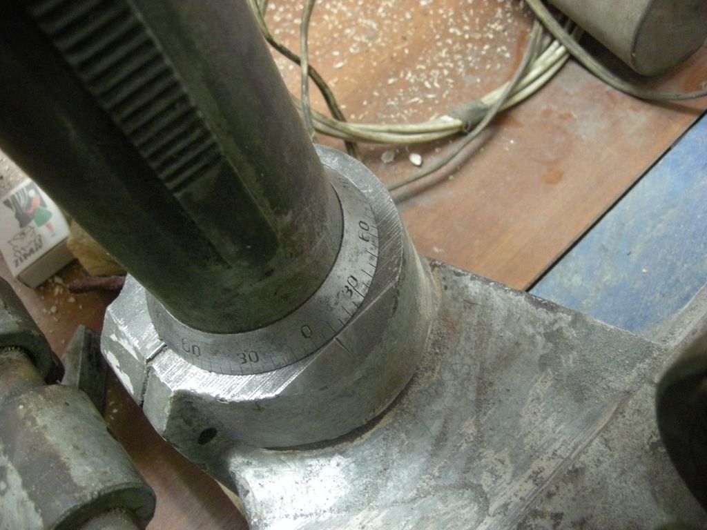

8. Na korpusie do wiercenia i frezowania są te dwa pokrętła pomijając że nie wiem do czego służy p1 bo p2 to jest np głębokość wiercenia ale nie rozumiem czemu nie ma kresek do których mógłbym się odnieść podczas ustawiania brak też otworów na śrubki które trzymają skale na kolumnie do wiercenia/frezowania czy te roki były tylko z wiekiem znikły bo jak czyściłem to nie było po nich śladu.

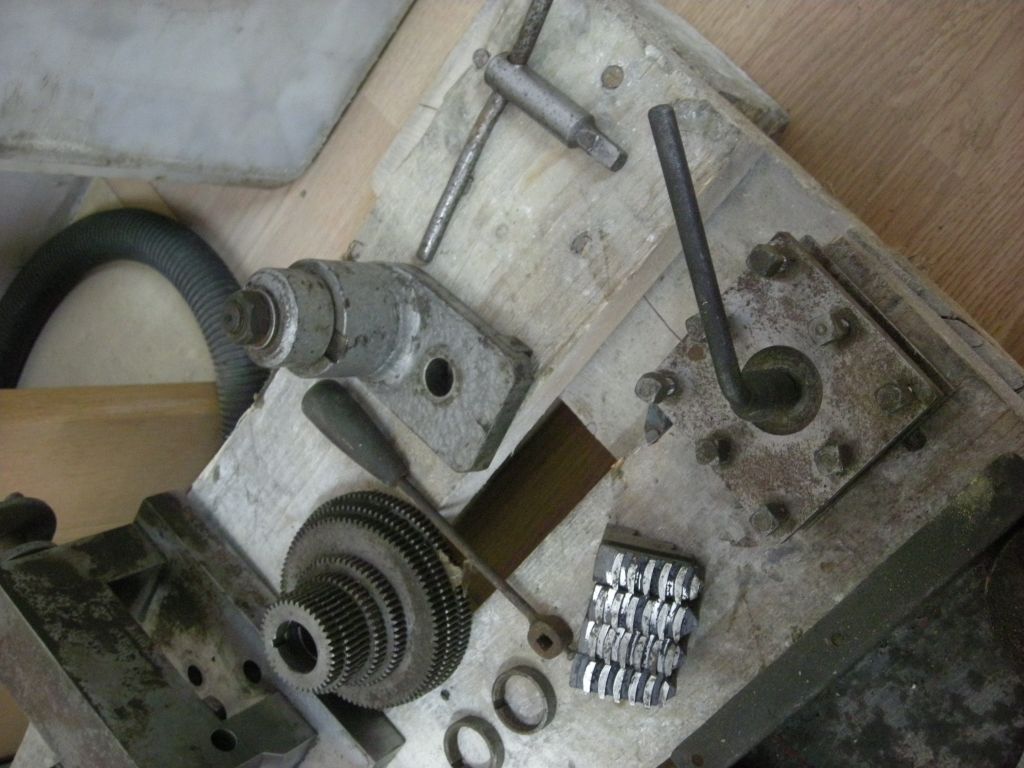

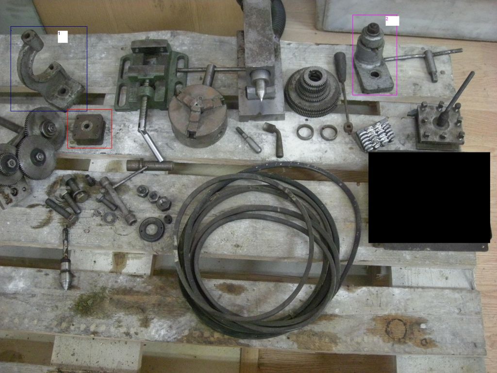

Posiadam uchwyt do dłutowania a czy może koledzy posiadają zdjęcia innego dodatkowego wyposażenia.

hvelektronik pisze:.Czy ta śruba na góze obudowy wrzeciona służy do kasacji luzów?
To jest smarowniczka i służy do doprowadzenia smaru do łożysk wrzeciona. U mnie takiej nie ma.

Co do wyposażenia to na forum jest zdjęcie uchwytu do przecinania frezem krążkowym.

Witam dziękuje za odpowiedzi. Dtr mam w wersji elektronicznej jak i papierowej natomiast nie ma wiele informacji na temat tej maszyny, np jak kasować luzy wrzeciona poczytam na forum to będę wiedział! Co do zmiany silnika to zastanawiam się nad polskim silnikiem 3-fazowym 0,55kw lub SILNIK DO SKUTER ELEKTRYCZNY 24V 500W zdjęcia poniżej
http://www.przeklej.pl/plik/1462565098- ... 287i6n064k co myślicie o tym drugim silniku czy jest to dobry pomysł (parametry poniżej)tylko muszę się dopytać czy ten silnik do skutera ma przekładnie wbudowaną.
http://www.przeklej.pl/plik/1020-350-10 ... 287ic8n64k

Pytałem się jeszcze o te kreski które powinny być koło pokręteł
na korpusie do wiercenia czy jest możliwe żeby się wytarły?
Tak. Jak najbardziej jest to możliwe... Ale równie możliwe jest, że ich tam wcale nie było ;)
( Dawno miałem OUS-a i już nie pamiętam )
To teraz jest problem trzeba będzie jakoś zaznaczyć te kreski łatwe to pewnie nie będzie lub wręcz nie możliwe.

Post napisał: BYDGOST » 13 mar 2011, 23:58
Co do kresek to sprawdzałem na mojej i jest kreska z prawej strony, ale zamalowana. Słabo widoczna, ale jest. Nie wiem tylko czy nie wykonał jej poprzedni właściciel.
