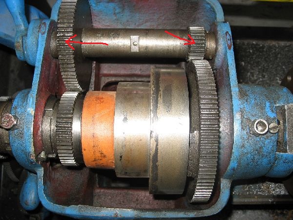

Post napisał: Spitor » 16 gru 2015, 14:20
Potrzebuję danych kół zębatych odboczki, tzn. średnica i ilość zębów.
zdj. z netu
pioterek
Posty w temacie: 40
Posty: 1724
#75
Post napisał: pioterek » 16 gru 2015, 19:13
To podaj jakie masz na wrzecionie, a pozostałe Tobie obliczę. Podaj jeszcze z tabeli prędkości jakie są obroty wrzeciona z włączoną odboczką i z wyłączoną.

Post napisał: Spitor » 17 gru 2015, 11:00
Na wrzecionie mam:
mniejsze koło- z54, fi85
większe koło- z104, fi160 liczone z obwodu, nie mam dużej suwmiarki tak więc ta średnica nie jest dokładna.
Wychodzi na to że moduł to 1,5
Obroty wrzeciona z DTR-ki:
bez odboczki: 243, 389, 623
z odboczką: 36, 58, 93
Mam oryginalny wałek odboczki, niestety bez kół zębatych. A może któryś z Kolegów policzyłby zęby i zmierzył średnice.
pioterek
Posty w temacie: 40
Posty: 1724
#77
Post napisał: pioterek » 17 gru 2015, 16:11
Wychodzi po70 i 20 zębów.
