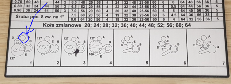

Panowie mam jeszcze Wielką prośbę , do znawców - jak wiadomo w starym 2TSB w gitarze jest moduł 1,25 , ze względu na dostępność ( ja mam tylko nawrotnice M1,25 w swojej ) , chciałbym przerobić na M1,5- wiadomo rozmiary kół wezmę z DTR 6cali , ale nie wiem jakie koło zastosować na nawrotnicy ( to ostatnie zaznaczone na czerwono ) i czy da się sklecić coś z tymi kołami wypisanymi w DTR?

Witam. To zadane pytanie nie wyczerpuje wiedzy potrzebnej do udzielenia odpowiedzi, a więc: gdy chcesz zostawić nawrotnicę z kołami o module m=1,25, a koła gitary zastosować o module m=1,5 to te zaznaczone koło jako pierwsze koło „gitary” musi mieć moduł zgodny z drugim kołem gitary a więc ???...

oki , rozumiem ,że koło zaznaczone musi być oczywiście M1,5 ale czy jak włoże do tego zestawu resztę kół z tabeli o m1,5 to to zachowa prędkości kół dla gwintów? i nie wiem jakie to koło ( zaznaczone) powinno być ( chodzi o ilość zębów ) ?
a i jeszcze nasuwa mi się takie pytanie : czy to koło o które pytam to jest to samo koło zaznaczone na tabliczce ?
pioterek
Posty w temacie: 40
Posty: 1724
Re: tokarka 2 tsb
#187
Post napisał: pioterek » 07 kwie 2021, 20:07
Te zaznaczone koło ma określoną pozycję, zgodnie z rysunkami jest to pozycja „A” W tabelce jest napisane, że pod pozycją „A” mają zastosowanie koła o różnej ilości zębów, w zależności od tego jaki posuw chcemy uzyskać zastosowanie ma koło o odpowiedniej ilości zębów. Zastosowanie odpowiednich kół zgodnie z tabelką powinno skutkować uzyskaniem odpowiedniego dla tego ustawienia posuwu.

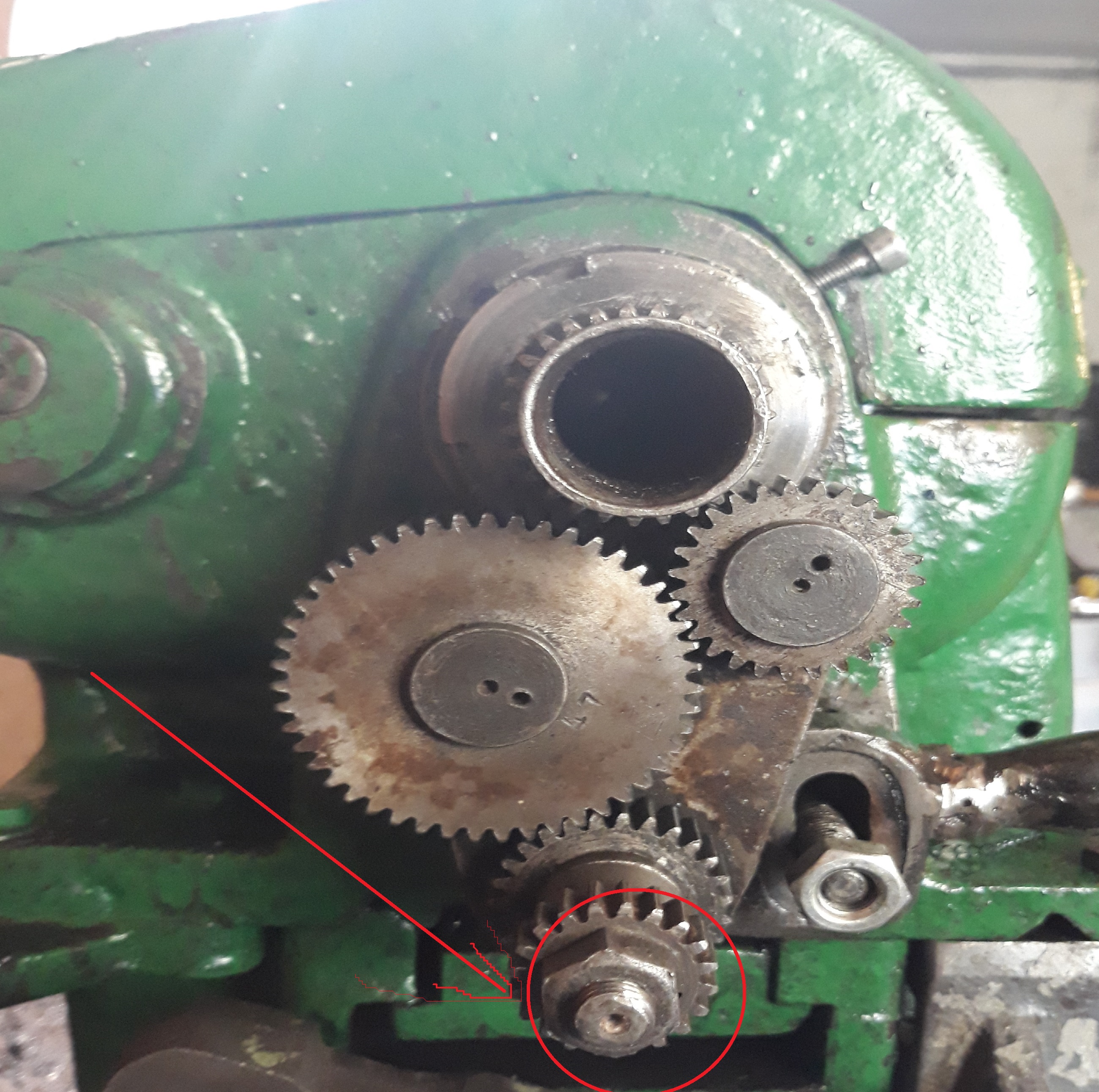

Post napisał: marokow1 » 07 kwie 2021, 21:06
Czyli reasumując to to koło muszę dobrać ja najbardziej zbliżone do M1,25 , tak ?
koło powinienem dobrać po rozmiarze Dp. Jeżeli źle myślę proszę mnie poprawić

Post napisał: Andrzej 40 » 07 kwie 2021, 23:41
Wg mnie koło A to koło na wrzecionie. Dla pozostałych trzeba sprawdzić, czy przy m1,5 dadzą się zamontować na gitarze. Średnica zewnętrzna będzie 1,2x większa. Można manipulować ilością zębów zachowując przełożenie.

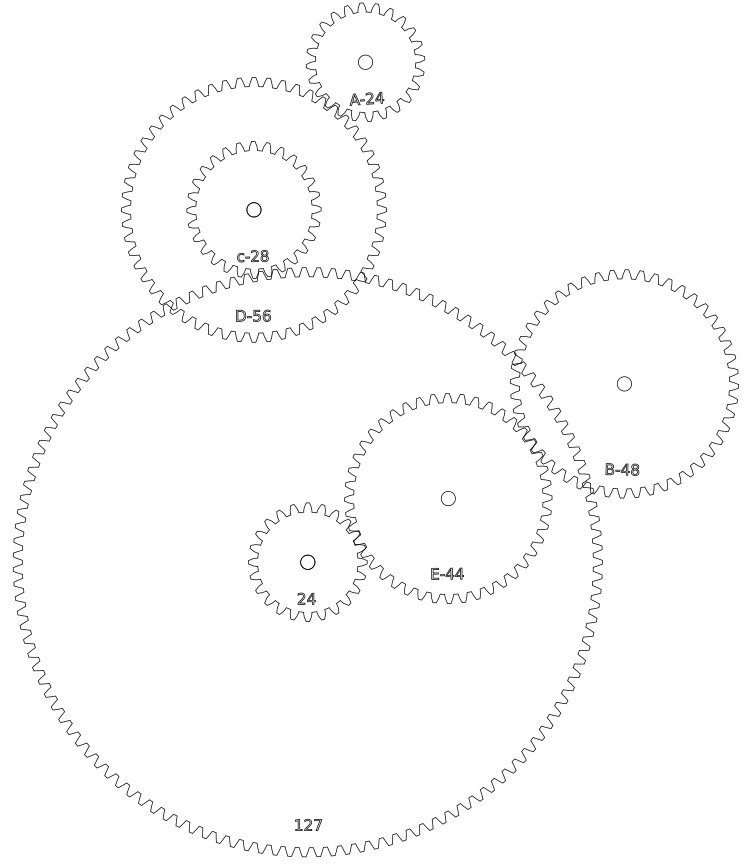

Post napisał: pioterek » 08 kwie 2021, 10:11
Tylko nie pakuj się w koła w rozmiarach „DP” bo to są koła drogie niepopularne i trudno dostępne w Polsce .
W celu dokonania dokładnej analizy napędu potrzebne są informacje na ten temat, a więc:
- dokładnie policzone ilości zębów w kołach zębatych w kolejności przekazywanego napędu od osi wrzeciennika do śruby pociągowej
- każde koło powinno mieć zmierzoną średnicę zewnętrzną, średnicę wewnętrzną otworu na osi i jego szerokość
- istotne są również koła zastosowane między wałem wrzeciennika i nawrotnicą, oraz te wchodzące w skład nawrotnicy gdyż mogą one mieć wpływ na sumaryczne przełożenie przekładni niezależnie od tego co ustawi się na gitarze.
- należy ustalić jaka jest odległość pomiędzy osiami pierwszego koła gitary za nawrotnicą oraz ostatniego koła gitary czyli osi śruby pociągowej. Od tej odległości zależą mechaniczne możliwości zastosowania kół o odpowiedniej ilości zębów. Może się okazać, że niektóre ustawienia kół zmianowych nie będą możliwe do zrealizowania, bo się zwyczajnie nie zmieszczą, albo na płycie albo między stałymi osiami, tym bardziej po zastosowaniu kół o większym module zębów. Najlepiej jest odtworzyć jedną ze sprawdzonych w działaniu fabrycznych wersji przekładni gitarowej.
- W dokumentacji „2TSB_DTR_6Cal.pdf” jest napisane, że została zmodyfikowana płyta gitary na jednoramienną o dwu rowkach podłużnych i w związku z tym powstała nowa tabelka. Następuje więc konieczność podjęcia decyzji czy będziemy korzystać z nowej tabelki „2TSB_DTR_6Cal.pdf” czy ze starej dostępnej na stronie
https://tabliczki-do-tokarek.pl/tablicz ... a-gwintow-
bo do tego jest potrzebna gitara dwuramienna oraz prawdopodobnie inny zestaw kół zębatych. Tym bardziej, że tabelka ta jest prawdziwa dla śruby pociągowej o skoku 8zw/cal,
przynajmniej dla posuwu 0,15mm który właśnie sprawdziłem i jest na rysunku powyżej. Dokonałem tego nie uwzględniając przełożeń między osią wrzeciona, nawrotnicą do pierwszego koła gitary i przyjąłem, że wynosi ono 1:1 ponieważ nie znam tych parametrów a z „2TSB_DTR_6Cal.pdf” nic na ten temat nie wynika.
