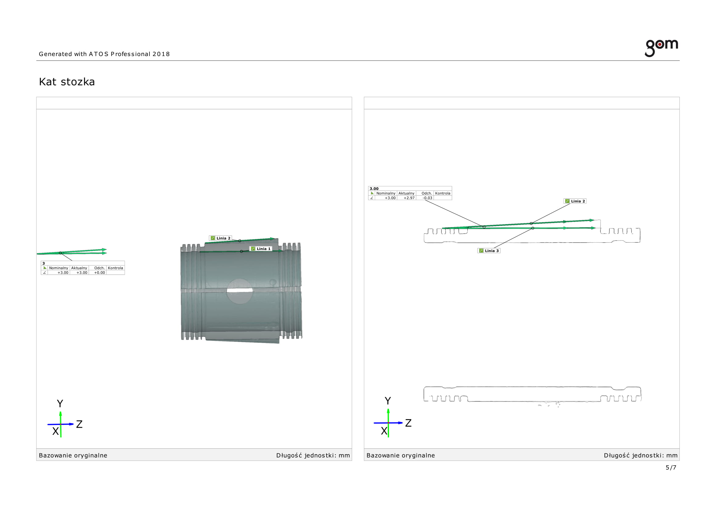

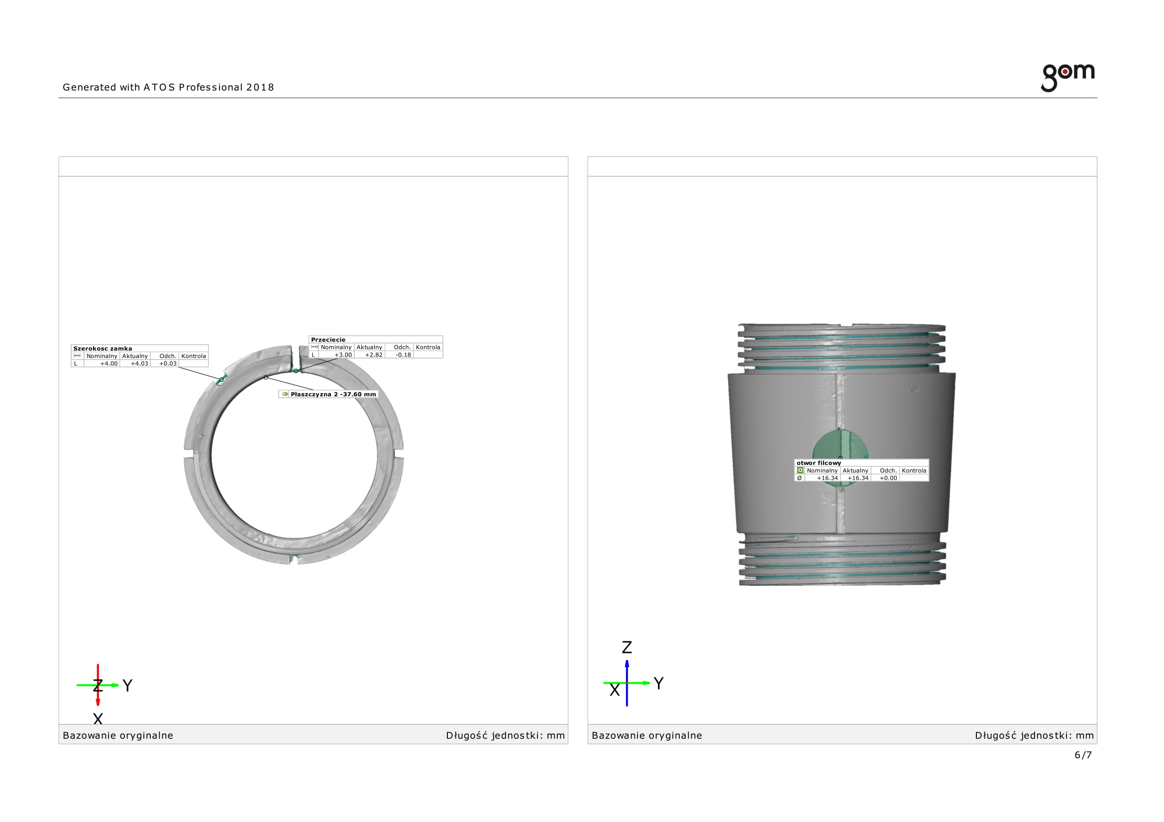

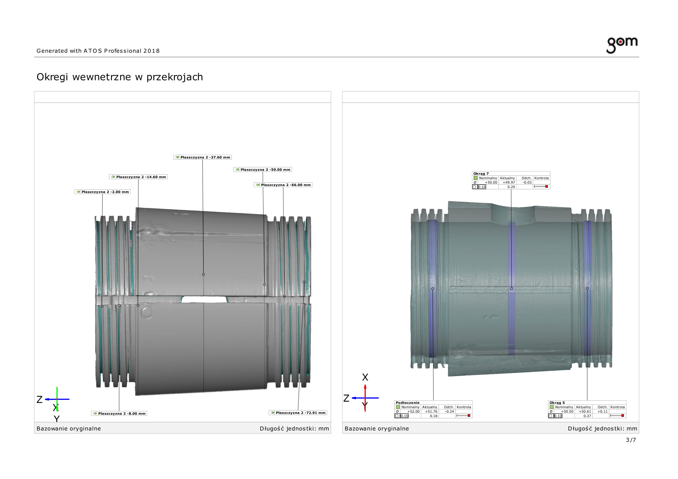

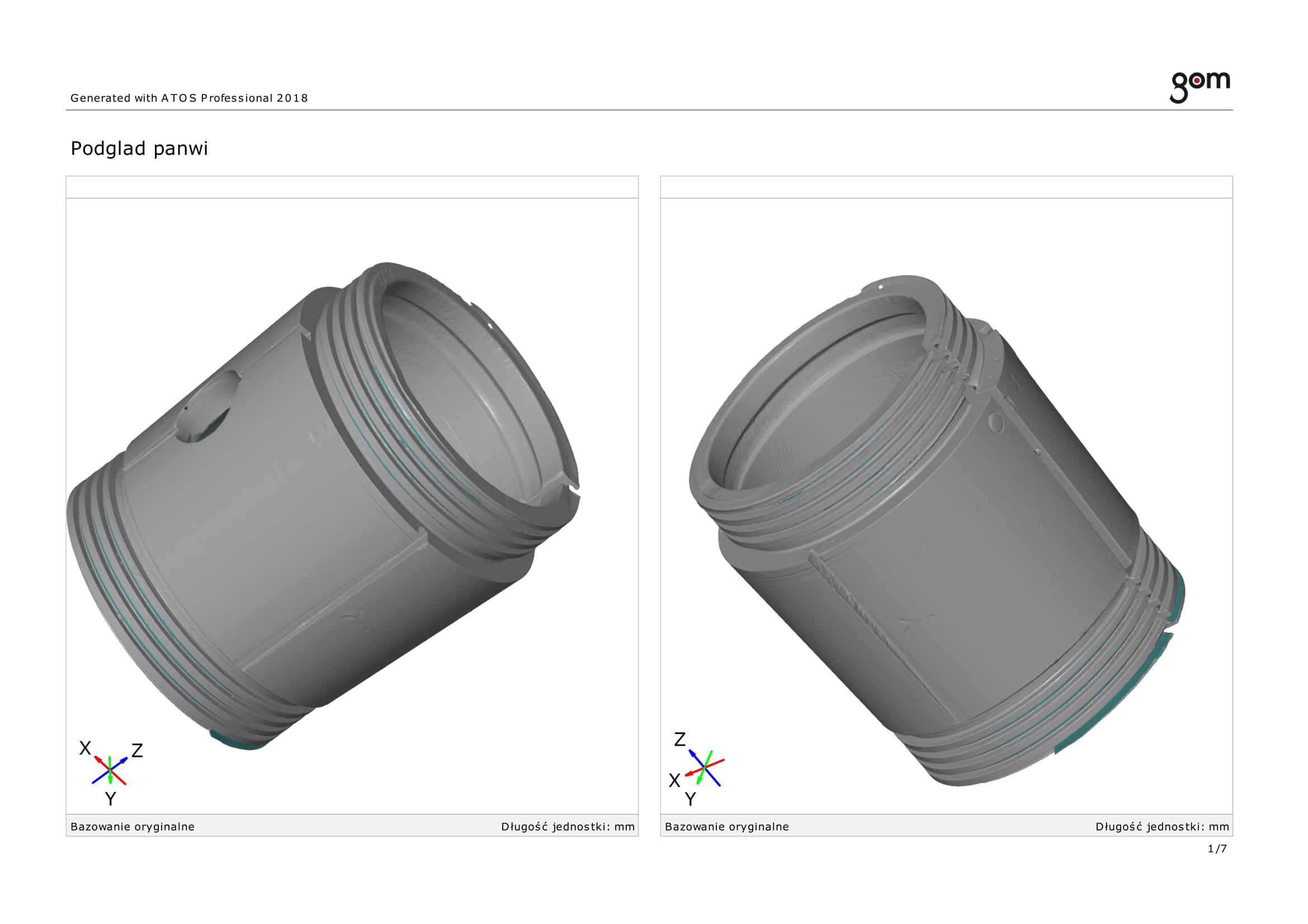

Post napisał: marokow1 » 13 mar 2021, 09:16
Cześć, zamieszczam pomiar mojej panewki przedniej do tokarki 2tsb , przednią mam na pewno nie oryginalna ( prawdopodobnie mosiądz)
mam też siatki 3D obu panewek ( chmury punktów) jak by kogoś to interesowało. Pomiar przerobiłem z PDF -ów. Oryginały posiadam dla potomności :)
Na razie wrzucam przednią , jak obrobię tylną to zamieszczę, jeżeli kogoś interesuje jakiś specyficzny wymiar prosze o info Obrazek :
PS. Nie umieszczałem pomiaru gwintu , bo to trochę specyficzna sprawa. Ale te wymiary powinny wystarczyć do wyskrobania panewki. Jak coś to pisać

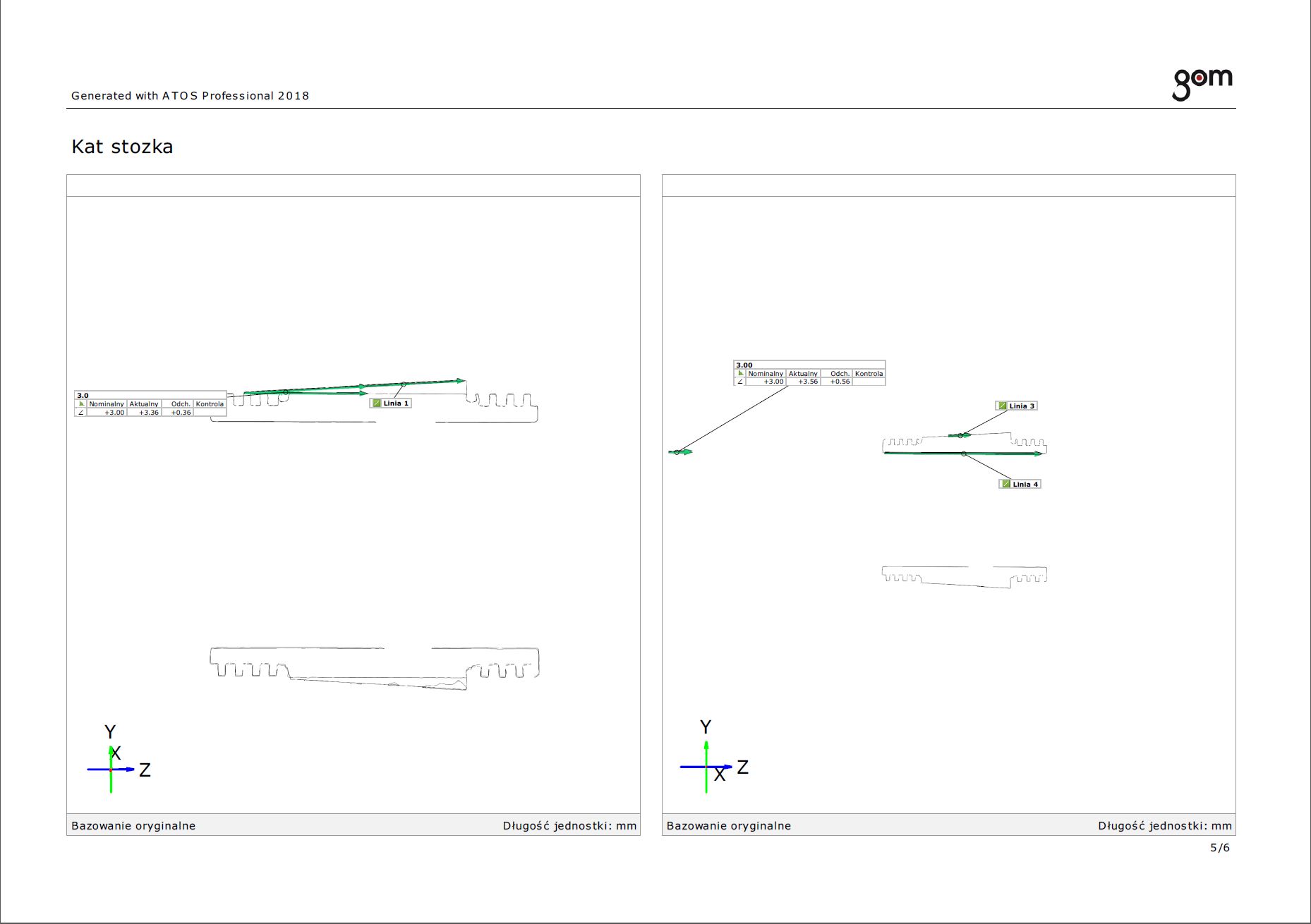

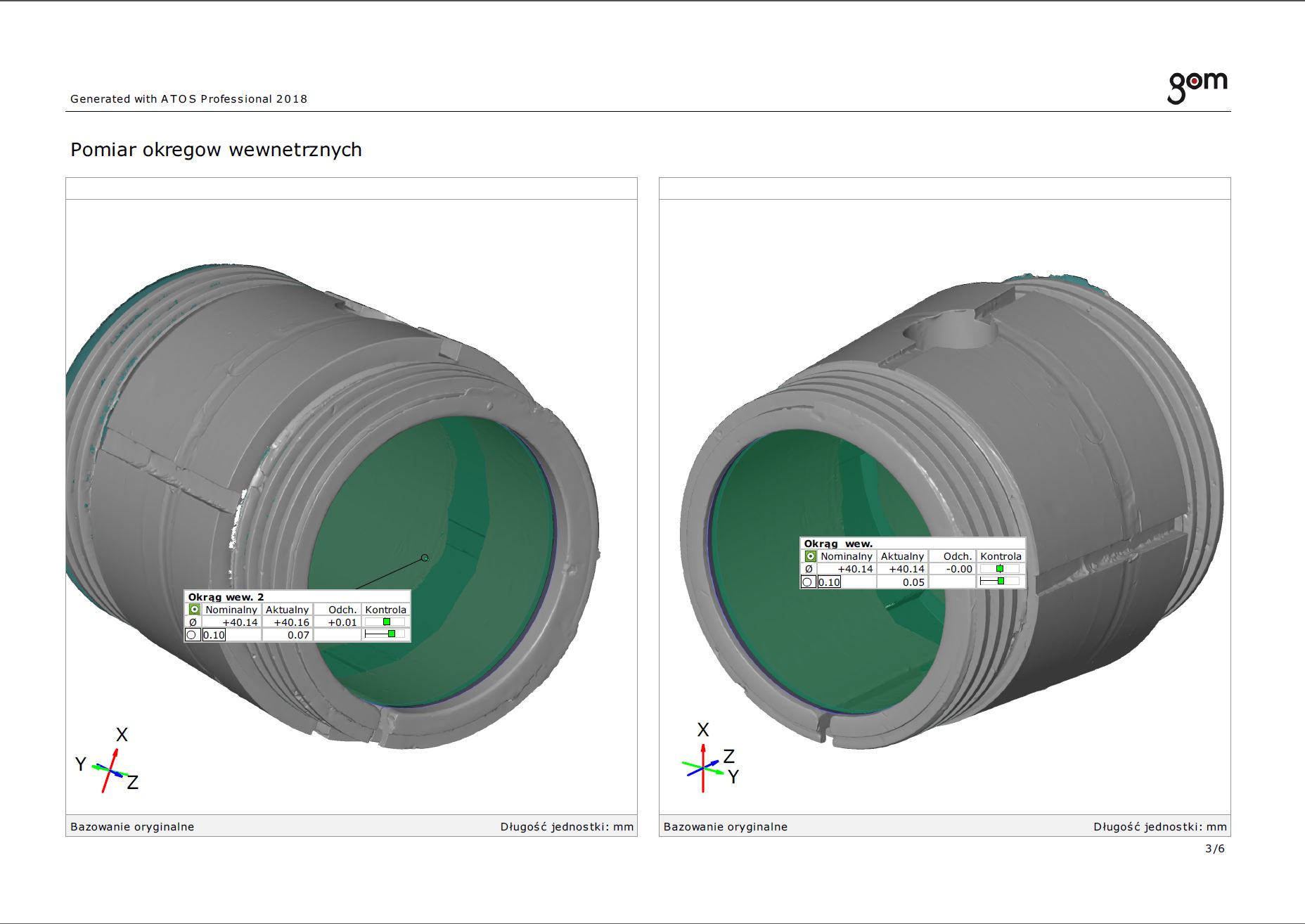

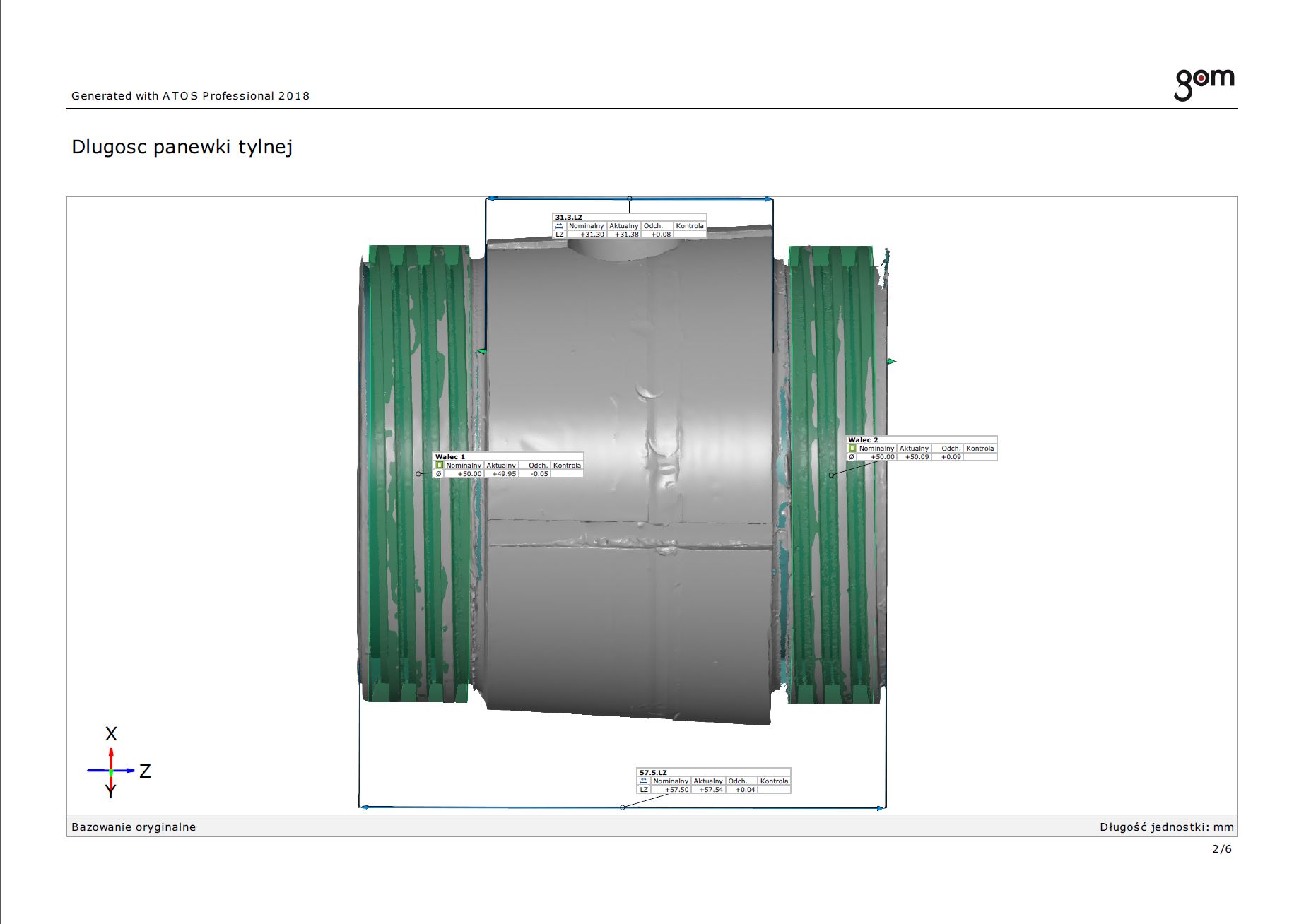

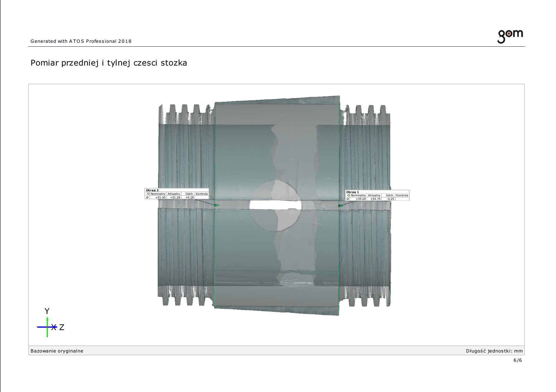

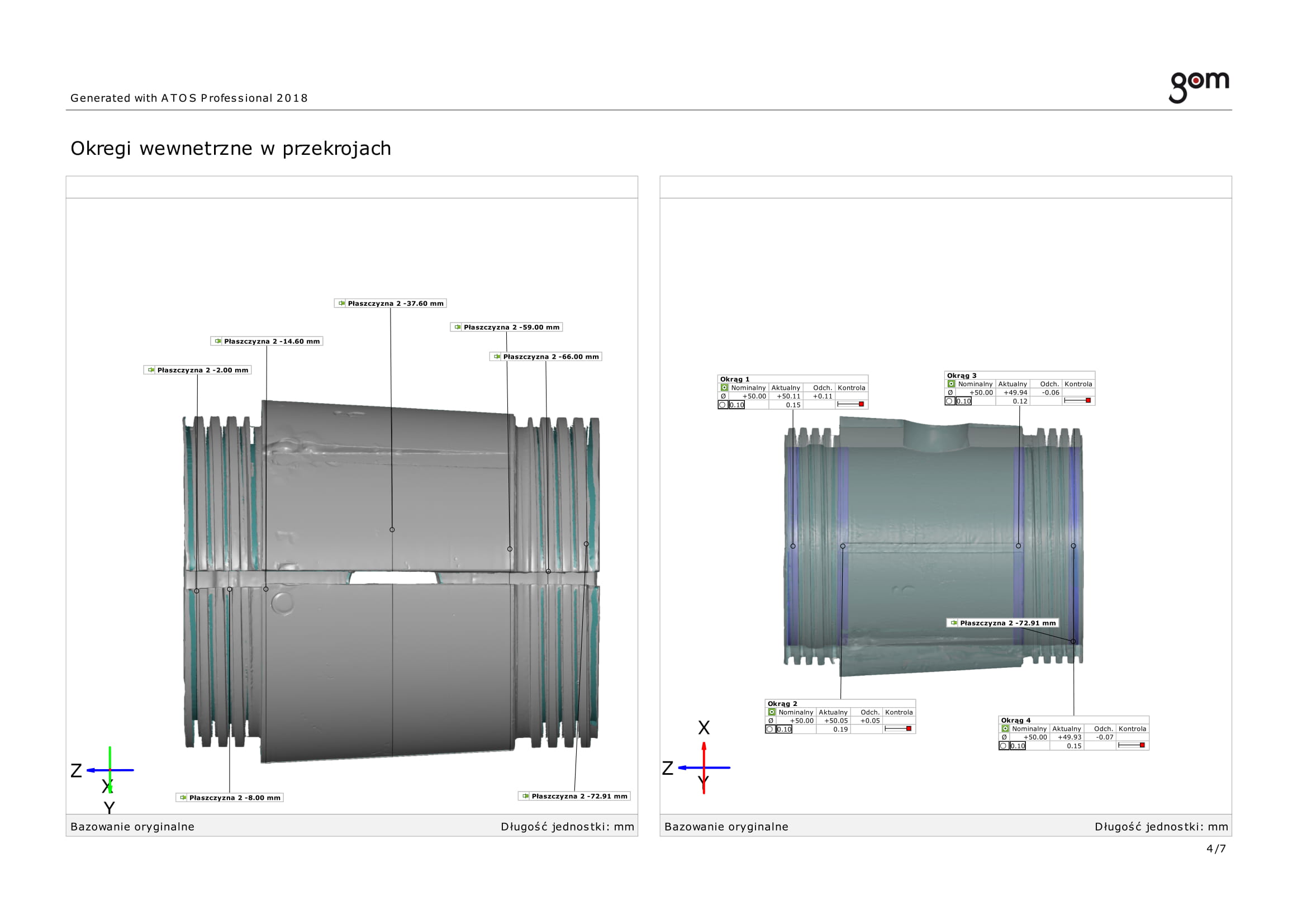

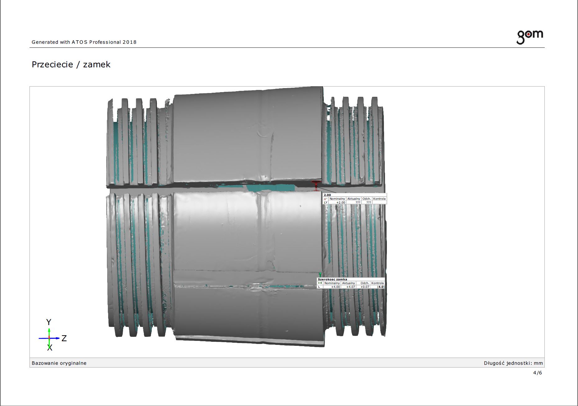

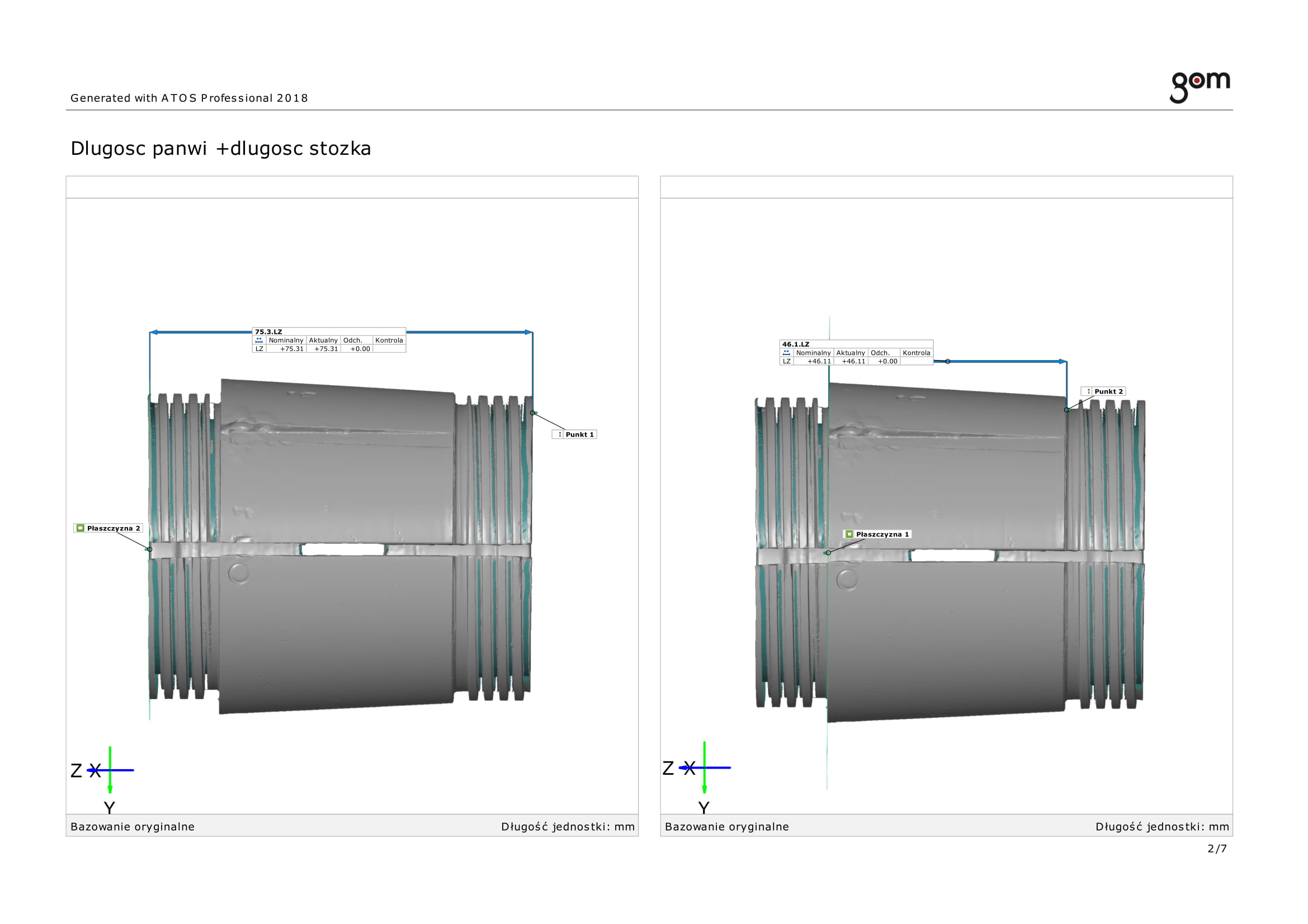

Post napisał: marokow1 » 30 mar 2021, 17:21
Obrazek Obrazek Obrazek Obrazek Obrazek Obrazek [/img]Zgodnie z obietnica przesylam pomiar malej tulejki ( tylnej)
