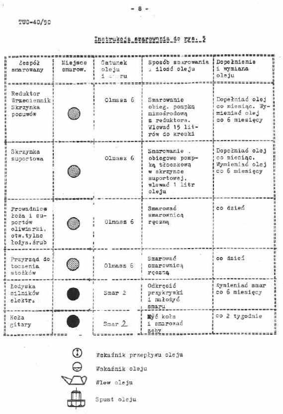

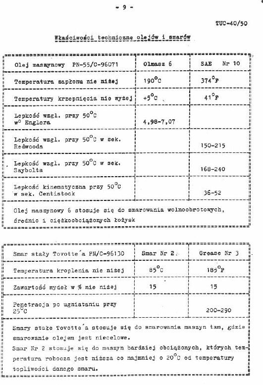

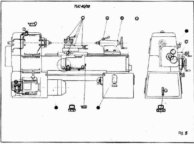

Przejrzałem większość postów ale nie znalazłem nic o wymianie oleju w TUCu.
Będę wdzięczny za podpowiedzi bardziej doświadczonych kolegów! Jeden z użytkowników dolał górnym wlewem "olej" który okazał się płynem "no name" i prawdopodobnie ścięło mieszankę na kisiel!
Będę wdzięczny za pilna pomoc!
BYDGOST
Posty: 4257
Lokalizacja: Bydgoszcz
Post napisał: BYDGOST » 29 wrz 2012, 19:23
Tu jest schemat smarowania:
Instrukcja smarowania:
Oleje i smary do TUC40 i 50:
To wszystko wg DTR. Więcej nie pomogę bo nie mam dostępu do tej tokarki.
