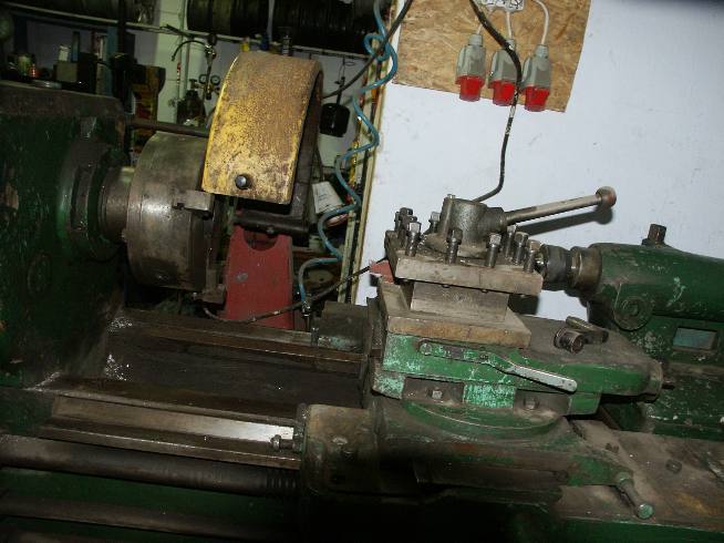

Witam wszystkich serdecznie.
Czy mógłby ktoś zidentyfikować tokarkę widoczną na zdjęciach? Wiem że jest to Poręba, średnica toczenia około 770mm, długość toczenia około 1000mm. Proszę o info jeśli ktoś z Was wie jaki to dokładnie model, i jakiej mocy silnik zastosowano w tej tokarce. Z góry dziękuję za pomoc i pozdrawiam.

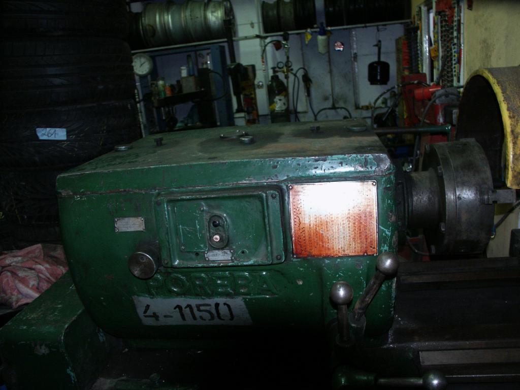

Post napisał: yacht » 05 sie 2012, 23:24
zrób zdjęcie tabliczki ( i innych napisów)w dużym zbliżeniu i spróbuj sam odczytać- na foto widać że tabliczka jest czytelna!
Tam masz wszystkie ważne dane: typ,rok produkcji..etc resztę znajdziesz na stronie "Poręby" w archiwum :razz:

Post napisał: BYDGOST » 06 sie 2012, 00:05
Mi to wygląda na TR70, tylko ten włącznik na środku wrzeciennika nie pasuje, ale z kolei były różne modyfikacje.

Post napisał: Mat3ys » 06 sie 2012, 00:50
BYDGOST pisze:Mi to wygląda na TR70, tylko ten włącznik na środku wrzeciennika nie pasuje, ale z kolei były różne modyfikacje.
Moim zdaniem to TR70. Inne zdjęcie poręby TR70 :
