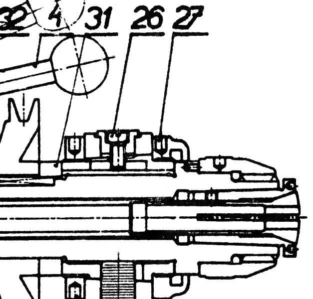

Mam pytanie do znawców , w tokarce Mn-80 we wrzecienniku są dwa nagwintowane otwory przez ktore powinna wchodzic sruba i powinna wkręcic się w tuleje slizgowe.Pytanie : dlaczego we wrzecienniku jest inny gwint niż w tuleji slizgowej? jak powinna wyglądac sruba ktora ma byc tam wkręcona?Czy ta śruba ma mieć dwa gwinty?
otwory zaznaczone czerwonymi kółkami na zdjęciu: http://desmond.imageshack.us/Himg703/sc ... es=landing

W korpus łożyska wkręcona jest (lub wciśnięta) tulejka, przez którą przechodzi ta śruba. Śruba ta mocuje element ustalający tuleję łożyskową.
Z pierwszego obrazka wynika, że jest wkręcona w ten element, ale nie wiem na pewno bo nie spotkałem innych zdjęć lepiej obrazujących tę sprawę.

Nie tyle ustalający co pozwalający przez wkręcenie śrub zluzować łożyska. Jest to bardzo pomocne przy doskrobywaniu łożyska po remoncie maszyny. Można tymi śrubami bardzo precyzyjnie wyregulować luz. Ta tokareczka poprzez zastosowanie 2 podpór ślizgowych jest niezwykle dokładna, mamy taką w modelarni kompletną. Cicha i doskonała maszynka do drobnych dokładnych detali.

Ale po co jest gwint we wrzecienniku i w tym klinie ktory kasuje luz? to są dwa inne gwinty.Czy śruba ma mieć nacięte dwa gwinty?

Moim zdaniem ta śruba (nr 26 na rys.) przy wkręcaniu rozpręża i dociska łożysko do wrzeciennika a nie luzuje. To wynika z kształtu płytki w którą jest wkręcana. Przy wkręcaniu śruby zwiększa się luz między wrzecionem a łożyskiem. Innego gwintu na rysunku nie ma, może nie wrysowano dla elementu w którym jest ta śruba. Mógłby służyć do ustalania głębokości wkręcania śruby w tę płytkę z jaskółczym ogonem żeby śruba nie wchodziła w łożysko.

No zluzować łożyska znaczy w mojej ocenie właśnie zwiększyć ich luz...
