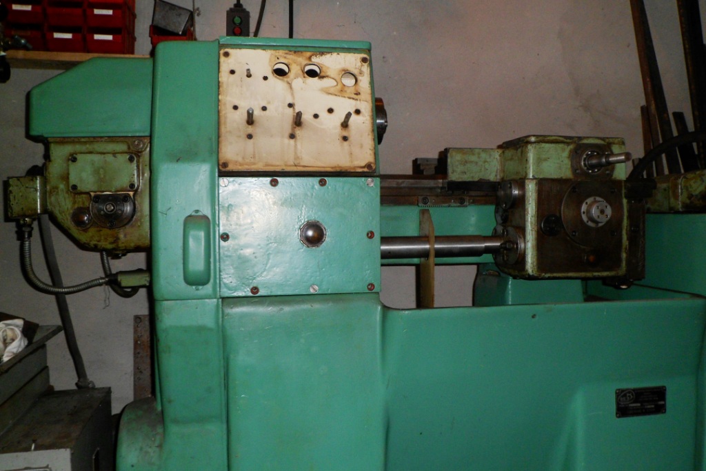

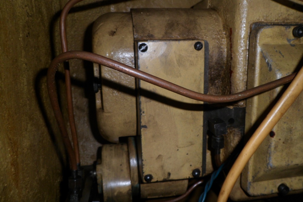

Mam tokarkę produkcji rosyjskiej typu 1H318E. E oznacza, że stosowane są w niej sprzęgła elektromagnetyczne. Gdy dotarła do mnie to juz pewnych rzeczy w niej brakowało i dlatego uznałem, że nie ma sensu szukać do niej części zamiennych bo szanse na ich zdobycie są niewielkie. Teraz nastała era CNC, falowników to trzeba iść tym tropem.
Tokarka wygląda tak:

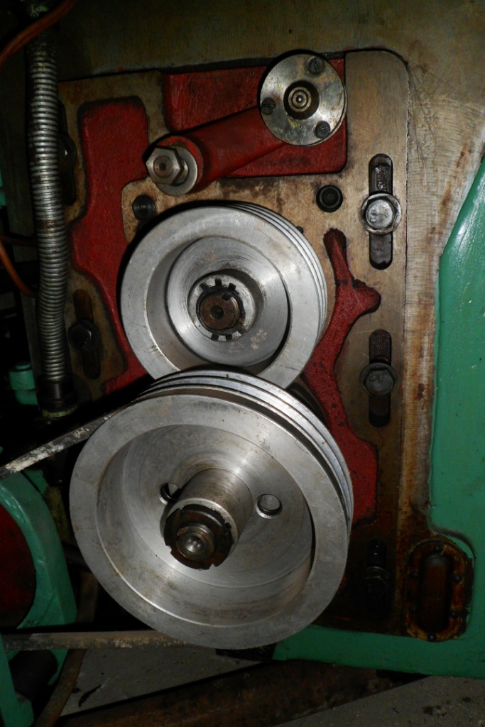

W przekładni są dwa sprzęgła elektromagnetyczne, oczywiście rosyjskie. Myślę, że lepiej będzie pozbyć się tej przekładni a silnik połączyć z wrzecionem przekładnią pasową. Koło pasowe na wrzecionie jest jako odciążone. Do silnika koło trzeba będzie dorobić, albo uda się wykorzystać istniejące. Przydałaby się odboczka. W tym wariancie skrzynia będzie czekać na chętnego, ale co Wy o tym myślicie?

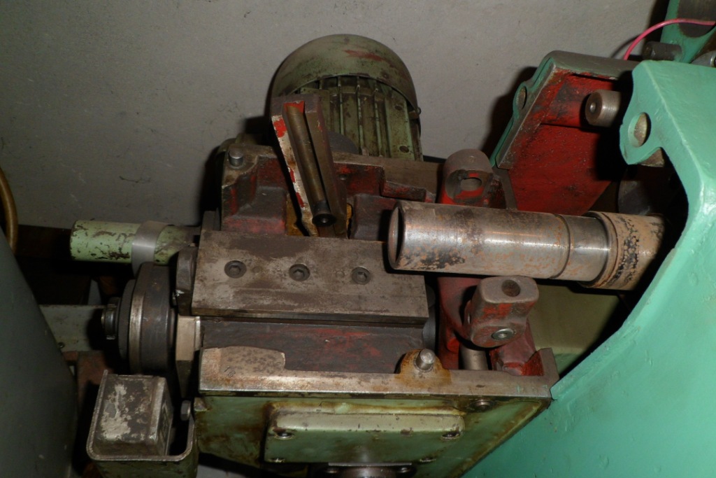

Tokarka wyposażona jest w elektryczny podajnik materiału, którego na pewno nie wykorzystam. Chętni mogą już się zgłaszać.

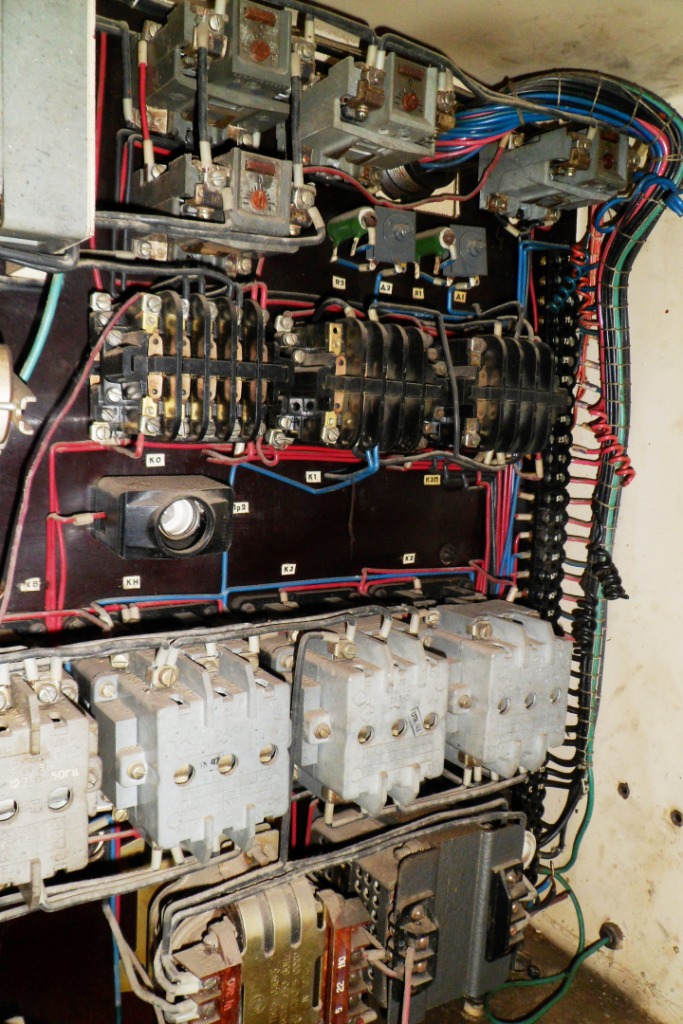

Tak samo tablica elektryczna. Zdemontowałem ją całkowicie.

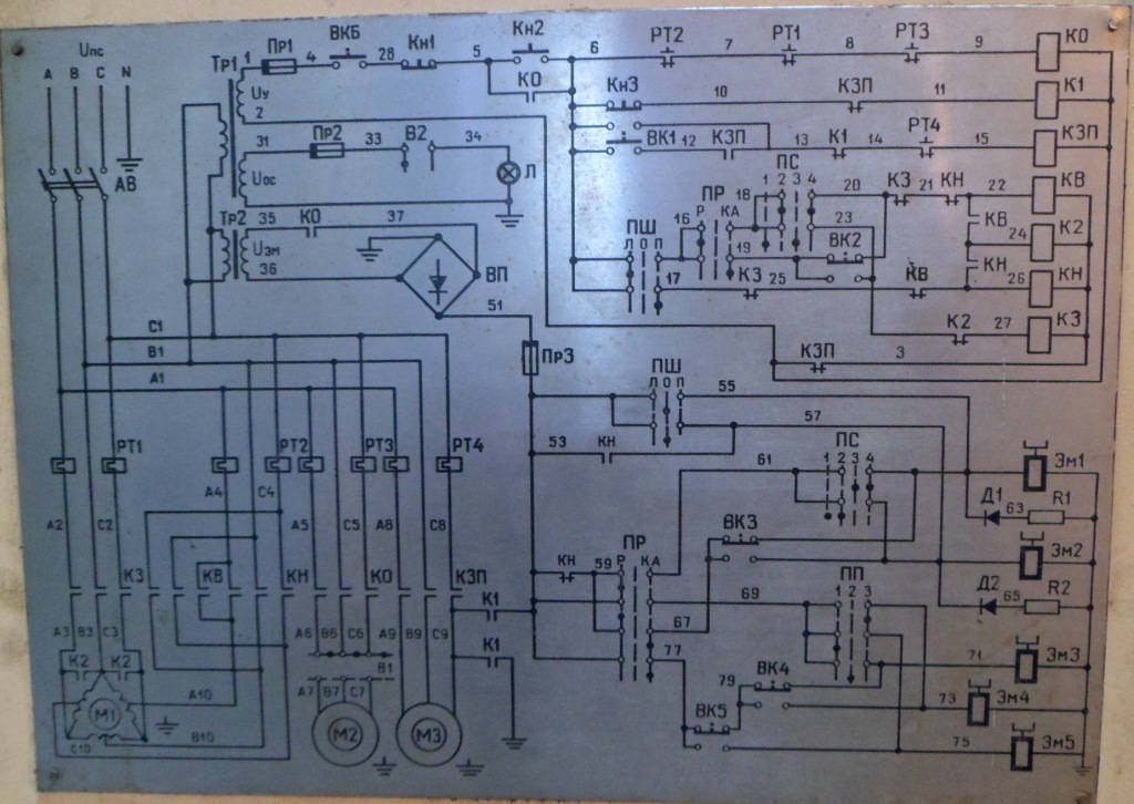

Zamieszczam schemat elektryczny. Może się komuś przyda.

To zależy co chcesz na tym robić. Rewolwerki to jednak dedykowane maszyny.

Tylko części drobne. Uchwyt był 160. Mógłby być też 125. To do moich celów wystarczy. Największym mankamentem jest brak konika no i trzeba by dostosować suport poprzeczny.
Posty: 17195
Post napisał: kamar » 15 lip 2012, 19:50
Wszystko można zrobić :) Ale osobiscie wolałbym nawet TUE35 szrotowe przerabiać. Odboczkę zrobić prosto nie będzie, konik, suport a loże krótkie. Mam podobną już na falownikach ale na razie nie tykam do CNC :)

Skoro kol. MIKI zrobił tokarkę ze złomu to tutaj nie ma o czym dyskutować, ale o oczywiście masz rację. Plusy są takie: łoże nie wytarte bo tokarka mało pracowała, wrzeciono ma nowe łożyska no i wielkość tokarki, która mi pasuje.
Pobawię się w obliczenia. Zobaczę co wyjdzie.
