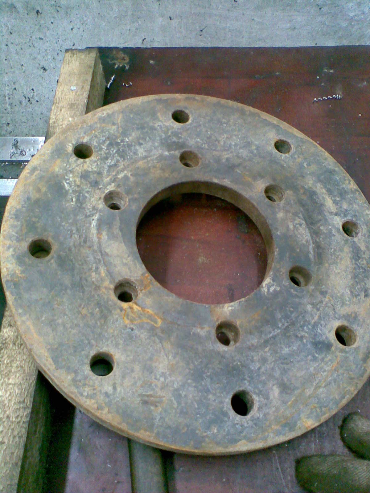

Mam do przerobienia kilka kołnierzy i nie wiem jak to zrobić :(
ObrazekObrazekObrazek
W czym problem:
Średnica zewnętrzna ø340 wewnętrzna ø125
a ma być wewnętrzna ø190
Średnica podziałowa wewnętrznych otworów ø180
Jakieś pomysły ? Z góry dziękuję :)

Ja bym to zrobił na frezarce. Ale jeśli chodzi o tokarkę to nie mam pomysłu.

Skręć ze sobą trzy kołnierze , zatocz dwa zewnętrzne na 190, następnie zamocuj odwrotnie
i zatocz trzeci. :mrgreen:

Przykręć to tarczy zabierakowej, ustaw i można toczyć. Skręcić je ze sobą też niezły pomysł jak nie masz tarczy zabierakowej ale troche słabe wyjdzie mocowanie.

Można też przykręcić tarczę do suportu, wycentrować otwór i wytoczyć go wytaczadłem zamocowanym w uchwycie tokarki.
Coś jak tu (na samym dole): http://homemetalshopclub.org/hints/hints.html
Do tego wytaczadło typu "fly cutter" - łatwo zrobić samemu.

Czy nie lepiej będzie zakołkować je ze sobą w trzech miejscach na zewnętrznych otworach
i skręcić solidnie śrubami, następnie zatoczyć. Prosto mi bez kombinacji. :mrgreen:

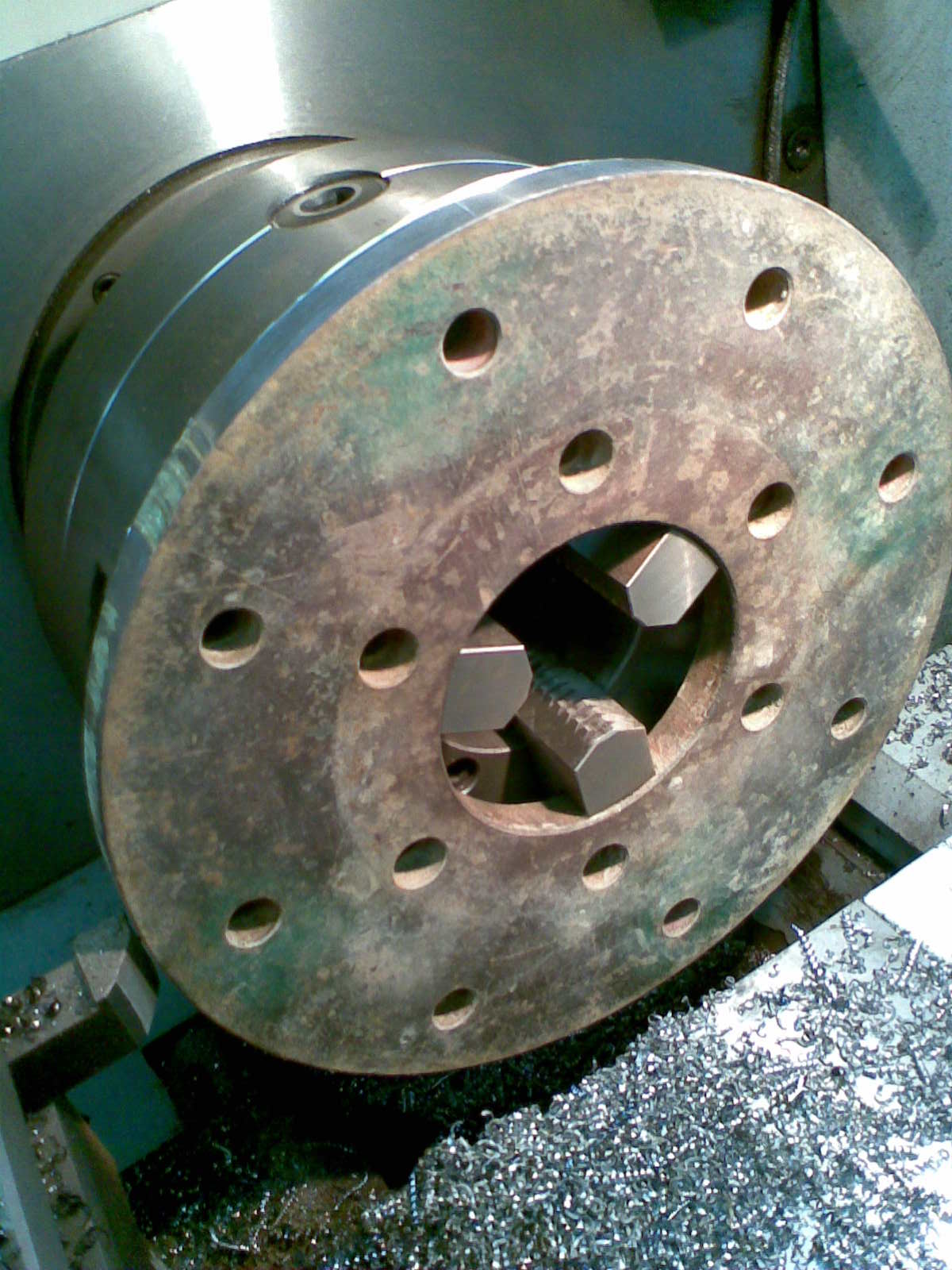

Może to słabo widać ale dam radę to złapać z góry.
[ Dodano: 2012-05-21, 20:11 ]
Tarczy do suportu przykręcić się nie da.
[ Dodano: 2012-05-21, 20:26 ]
Mam uchwyt 3-szczękowy ø315, 4-szczękowy ø400, planszajbę i tarczę zabierakową do sercówek.

Czesio pisze:Może to słabo widać ale dam radę to złapać z góry.
Więc jeżeli kolega da rade złapać z góry to w czym problem? :mrgreen:
