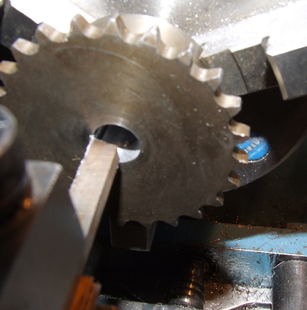

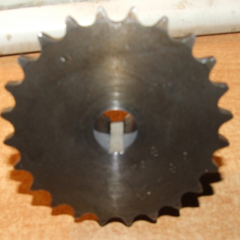

Trafiła się fucha - kilka kół łańcuchowych do przekładni planetarnych, trzeba było roztoczyć i zrobić kanałki pod kliny.
Roztaczanie - wiadomo, LinuxCNC i NGCGUI to robi z marszu. Kanałek powinien iść na dłutownicę, ale takiej nie mam. Za to celowo na posuwie wzdłużnym zakładałem silnik 6,9 Nm, z założeniem, że sobie w takich razach poradzi.
Dziś przetestowałem to bojem - dłuto 5 mm, przybranie 1/10 mm, posuw 120 cm/min. Robi kanałek w stalowym elemencie bez problemu.
Na akord się oczywiście nie da tak pracować, ale jak taka fucha się trafi raz na pół roku, to dłutownicy kupować nie warto. A i nie miałbym gdzie jej wstawić :)

Moze to zle zabrzmi, ale masz dar do pisania tak zeby nie bylo konkretow ;PPP
Jakas fotka gotowego ?
Filmik z pracy ?

Pewnie, że można i ręcznie - ale topic jest o tym, jak to zrobić na CNC. Generalnie jest jeszcze ciut przymało mocy - kanałek robi się ponad godzinę. Ale w sumie nie ma pośpiechu :)

Czym smarowałeś? Lnianym?
MlKl
Posty: 3703
Lokalizacja: Błonie
Post napisał: MlKl » 19 maja 2012, 00:22
Na sucho dobrze szło
Posty: 12382
Post napisał: RomanJ4 » 19 maja 2012, 01:08
Na "mokro" zdecydowanie lepiej idzie (podobnie jak gwintowanie) i mniej tępi się dłutak.

Aż tak dobrze to nie ma - silniczek jest słabiutki, z wycięciem kanałka się schodzi sporo. Ale zawsze lepiej i wygodniej, niż pilnikiem :)
Tu akurat cena przyzwoita - 20 zł od kanałka, maszynka i tak by stała bezczynnie. A tak - siedzę se w necie, raz na godzinkę założę nowe kółko, i nacisnę R. Przyjemne z pożytecznym :)
