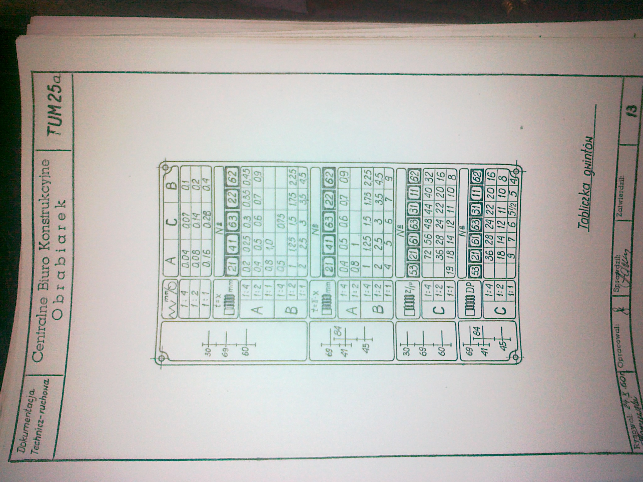

Czy wie ktoś gdzie można zdobyć tabliczki do TUM25a?
Na alledrogo sprzedają tabliczki ale do TUM25b a do "a" nie mają.
A może ktoś może zrobić fotki tabliczek na tokarce, to sobie chociaż pisakiem naniosę, bo obecnie maszynka jest naga.
Brakuje wszystkich tabliczek zarówno na posuwach jak i na dźwigniach skrzyni przekładniowej. Nie wiem jakim cudem, i po co ktoś je zdjął.
Tabliczki TUM25a

Kolega mnie wyprzedził. U mnie też nie ma tabliczek na maszynie dlatego kupilem DTR za 120zł... kserówke. Ku przestrodze jakbś chciał wymieniać łożyska na wrzecionie. Najpierw weż do ręki a potem zamawiaj. DTR mam z 67, wykaz części zamiennych z 68 a maszyne z 69. W dokumentacjach są inne łożyska a w maszynie inne.
