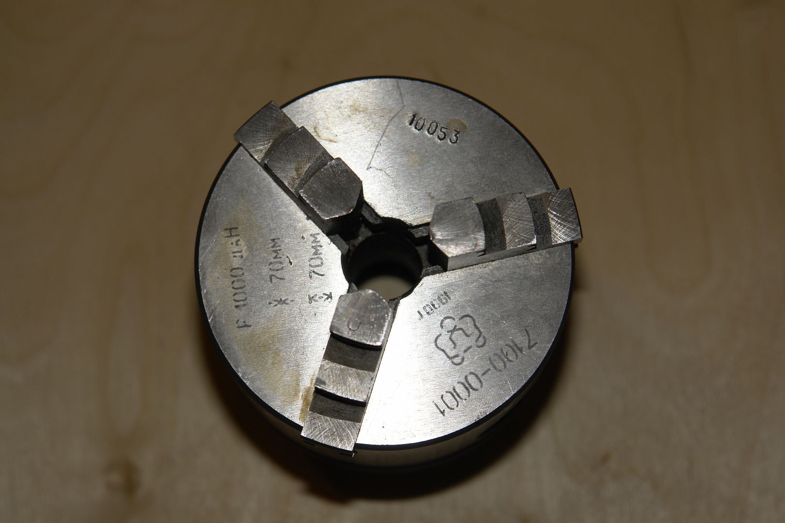

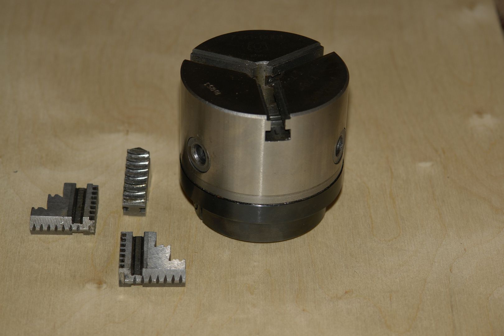

Witam i pozdrawiam szanownych kolegów, to mój pierwszy post na forum choć czytelnikiem jestem już od jakiegoś czasu. Niedawno zakupiłem fajną tokareczkę rosyjską TSZ-3, posiada ona uchwyt 80-kę który pokazałem na załączonych zdjęciach. Niestety brakuje do niego szczęk "lewych" (dla detali o większej średnicy). Może któryś z kolegów miałby takie szczęki "na zbyciu" lub posiadał jakieś informacje gdzie można takowe dorwać?

Dzięki za linki, o ile te pasujące do polskich uchwytów mają tą samą szerokość 11 mm to na przeszkodzie stoi dopasowanie ząbków współpracujących ze "ślimakiem" - u mnie jest ich 7 a nawet 8 (Bison ma 5) i są drobniejsze (szerokość w najgrubszym miejscu 1,9 mm, rozstaw 2,2mm) a także mniejsza szerokość wpustu prowadzącego (u mnie 5,28 mm). Wygląda na to że nie będą pasować. Szkoda mi by było kupować nowy uchwyt, ten jest w dobrym stanie, bicia też specjalnie nie ma..

Bizon miał też szczęki z 7 zębami, ale wszystkie miały 7 zębów, żadna nie miała 8. W tej chwili jest już późno, ale mogę jutro pomierzyć szerokość i odstępy. Pozostaje jeszcze zgodność szerokości i wysokości prowadnicy szczęki.

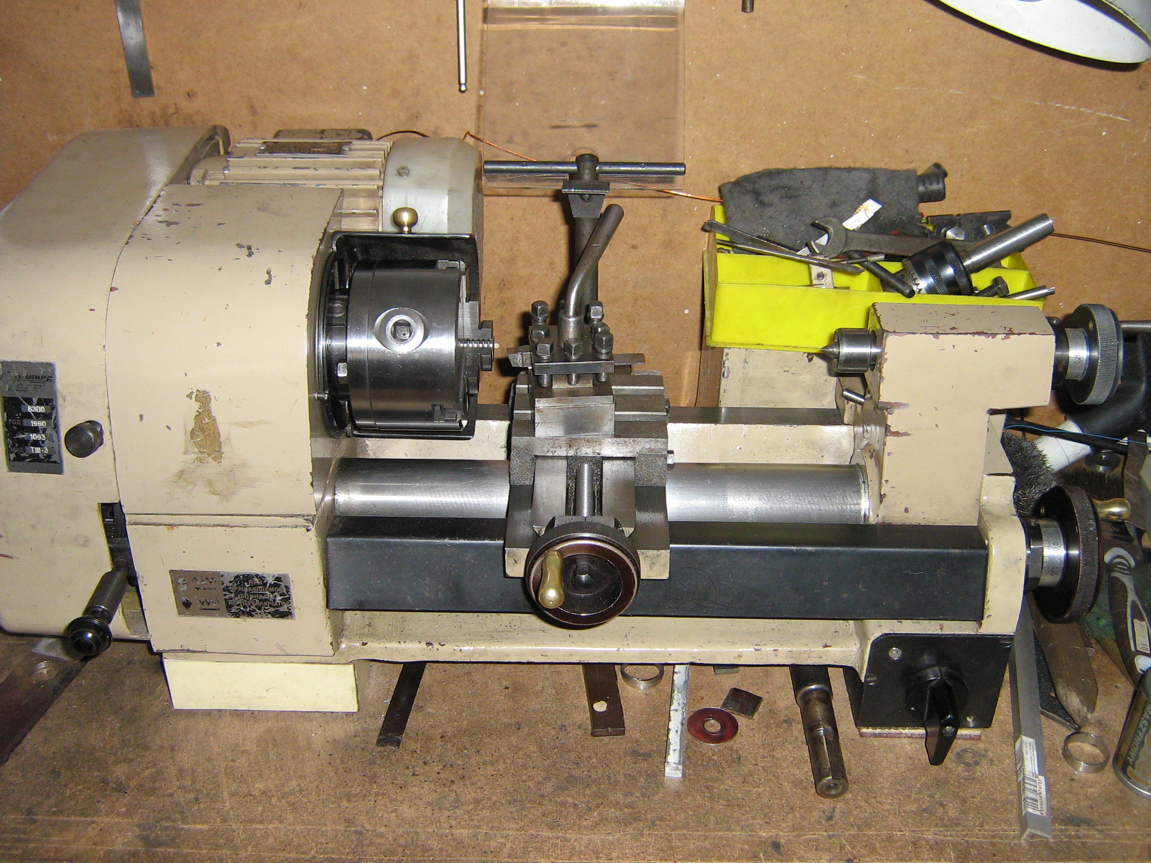

Stanąłem kiedyś przed identycznym problemem z identycznym ruskim uchwytem 80mm. Na szczęki do niego nie ma szans, z naszymi uchwytami nie mają żadnych cech wspólnych- każdy wymiar jest inny. Ja rozwiązałem problem poprzez dorobienie nowej flanszy i zastosowałem uchwyt 100mm Bizon z kompletem szczęk :mrgreen: Nasza setka ma mniej więcej tą samą długość razem ze szczękami co ruska 80-tka więc i nawet nie stracisz nic na długości toczenia, a zyskasz więcej możliwości, bo w setkę więcej wejdzie. Nie da się natomiast zamienić tego ruskiego 80mm na nasz polski 80mm, bo zamek naszych jest 56mm, a w ruskich 55mm. Można kupić chinski- fuerdę z zamkiem 55mm, ale odradzam- kupiłem i sprzedałem taki to syf był, po czym zastosowałem bisona 100mm o czym mowa powyżej.
Tak wygląda moja tokarka po przeróbce:
Niestety osłonę uchwytu trzeba było zrobić większą, ale jestem zadowolony ze zmiany :mrgreen:

Jak to z chińszczyzną niestety- loteria co się dostanie, ja zaś nie mając żyłki hazardzisty się wyleczyłem :mrgreen: Jak się komu pali to zalegają na allegro te uchwyty i to jest ich zaleta- są od ręki i (w miarę) tanie . A jak się nie pali to trza polować i w ciągu miesiąca, dwóch zawsze jakaś okazja jest. W ten sposób kupiłem już dwie nowe setki bizona po 150zł/szt., oraz nową 125-ke za 180zł i planszajbę 130mm bizon za 200zł (nowa, korpus stalowy i na dodatek wersja eksportowa z niemieckimi papierami :mrgreen: ). Wszystkie z kompletem szczęk i kluczykiem, a jeden z tych 100mm to nawet precyzyjny 3504 ze stalowym korpusem (właśnie ten mam teraz założony w tej małej tokarce ze zdjęcia powyżej). Jak widać można upolować taniej niż chińczyki :mrgreen:
PS. Ta moja tokarka to też TSZ-3, więc problem identycznie taki sam nawet co do typu tokarki :mrgreen:

zdaje się więc że zmiana uchwytu mnie nie ominie, będę próbował upolować jakąś 100-kę w korzystnej cenie. A tak na marginesie to moja maszynka z tej samej serii co kolegi pabloida:

Tylko stan Twojej jakby z fabryki wyszła, choć rocznik ten sam :mrgreen: No niestety poprzedni własciciej mojej nie szanował :cry:
Bardzo fajna mała precyzyjna tokareczka, bez porównania do chinczyków o tych gabarytach. Długość toczenia nie powala- ok. 220mm, ale do drobiazgów bardzo wdzięczna.
