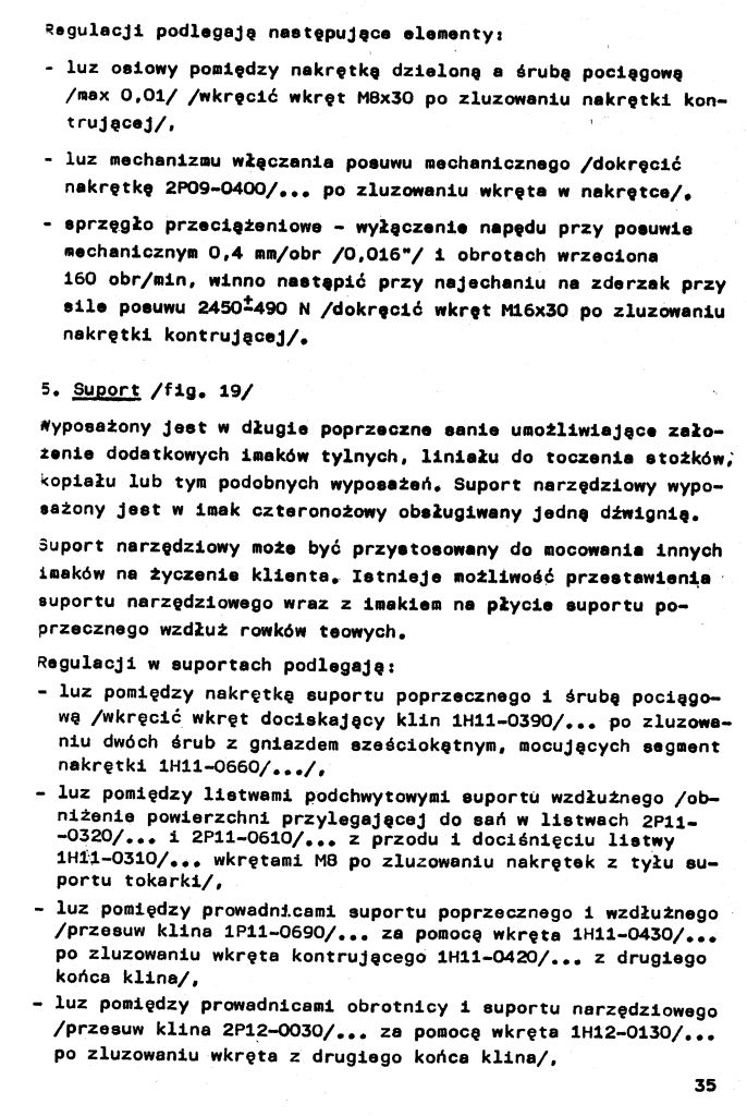

mam małe pytanko co do tum 35, chodzi mi o to czy wyławiacza się suport na posuwie wzdłużnym i dojdzie do zderzaka czy się wykończy automatycznie ??

Tam sobie wkręcasz różnej długości trzpienie takie jakie Ci pasują. Są one kontrowane nakrętką, żeby wymiar się nie zmieniał no i oczywiście dojeżdżasz nimi do zderzaka. Z tą siłą najazdu różnie bywa i ja osobiście wolę wyłączyć posuw tuż przed zetknięciem się trzpienia ze zderzakiem i dalej dojechać suportem ręcznie z wyczuciem.
