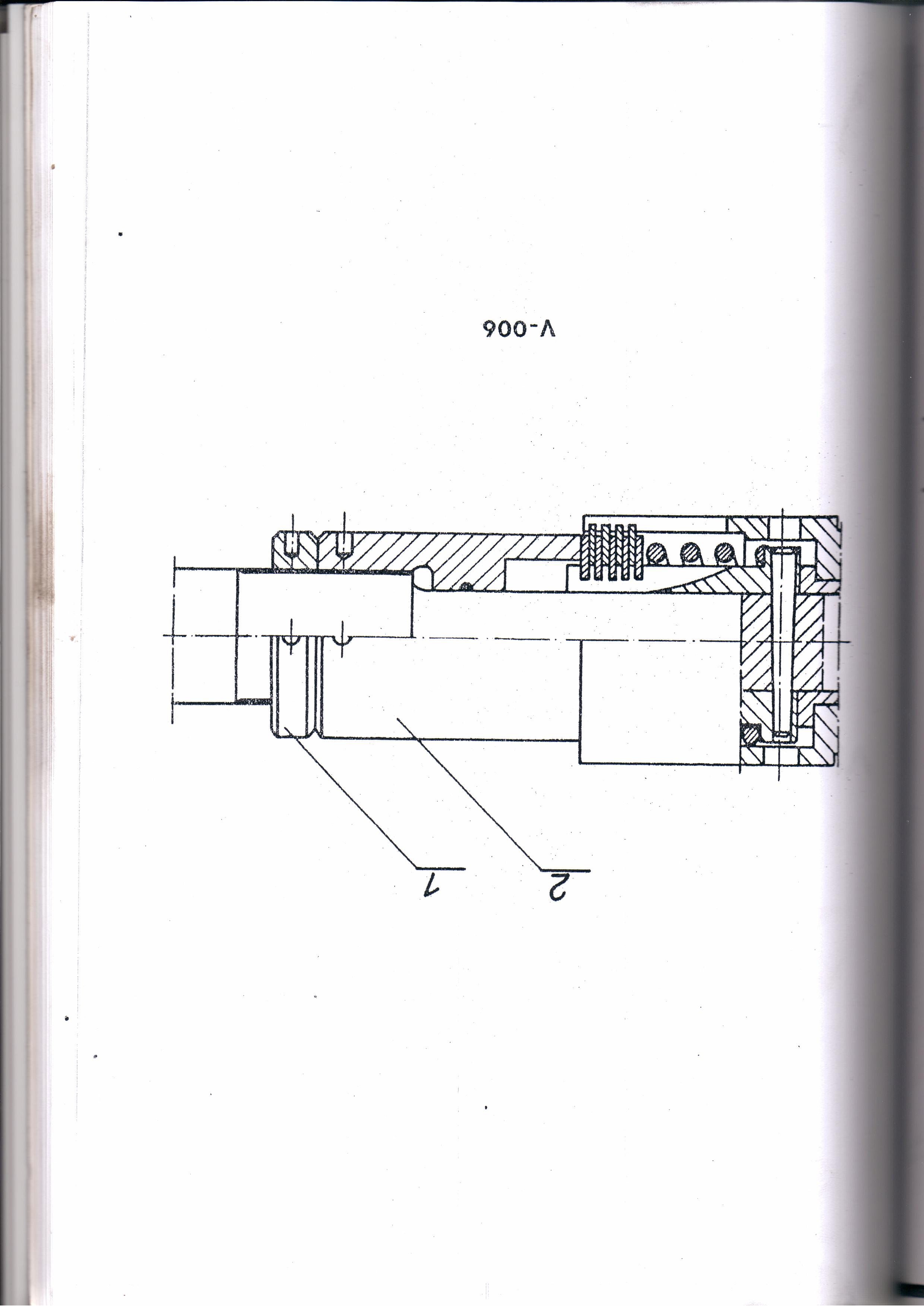

masz tu skany może ci pomogąObrazek
ObrazekObrazekObrazek
[ Dodano: 2012-02-02, 08:29 ]
nie wiem dlaczego tak wstawił te fotki ale od przybytku głowa nie boli :grin:
pabloid
Posty: 1030
Lokalizacja: ~ Kraków
Post napisał: pabloid » 02 lut 2012, 11:11
Czyli dokładnie tak jak napisałem wcześniej- wałek posuwu jest połączony poprzez sprzęgło przeciążeniowe. Regulację masz opisaną w skanach które dał Kolega Borsi powyżej.
