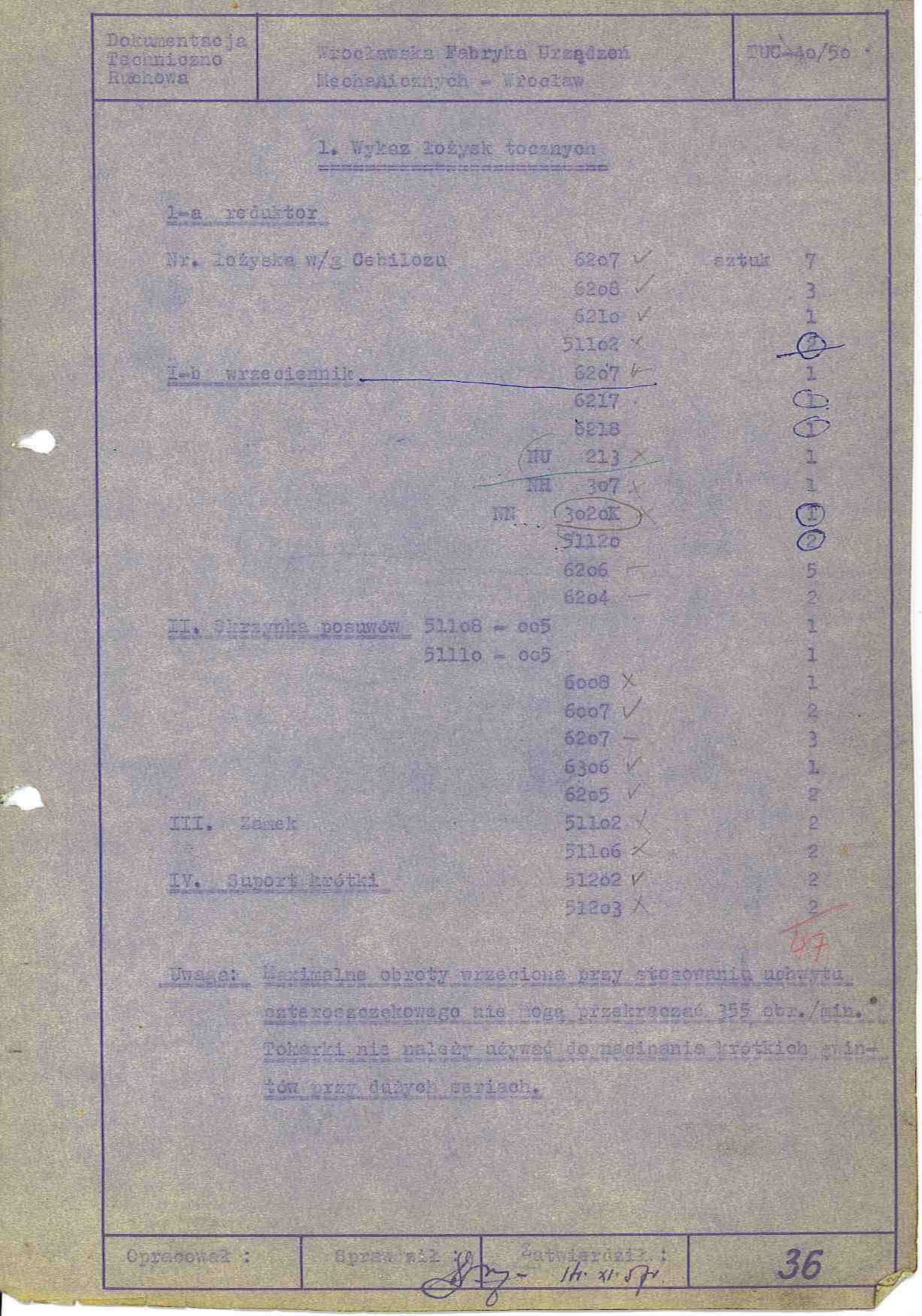

Witam Panów mam pytanie a zarazem prosbe potrzebuje numery łożysk do wżeciona do tokarki TU 40 za wszelką pomoc bardzo dziekuje z poważaniem krzysiek.

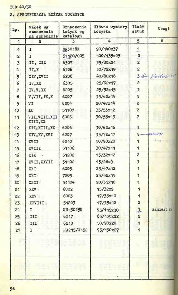

sajgon pisze:A w DTR -ce nie ma dokładnych symboli łożysk mam ją właśnie przed sobą
Powinna być wkładka z wykazem łożysk, widać masz niekompletną :wink:
Przykład:
...kolejny :evil:
Pozdrawiam Sławek

Post napisał: sajgon » 13 sty 2012, 22:09
dudis69 pisze:Powinna być wkładka z wykazem łożysk, widać masz niekompletną :wink:
widać mam niekompletną :cry:
Dzięki za podesłanie fotek , wiem czego szukać :mrgreen:
aaaa takie pytanie jeszcze czy TUC 40 /50 i TUD 40 /50 ( bo od takich maszyn są podane wykazy łożysk) mają takie same wrzeciona jak TUE 40 ??
[ Dodano: 2012-01-13, 22:55 ]
hmmmm ,przyjrzałem się temu dokładniej i widze że nawet między sobą się różnią
Tuc - NU213 ; NH307 ; NN3020K ; 51120
Tud - NJ215 ; NN3015K ; NN3018K ; 51120
więc TUE może mieć też inne .
