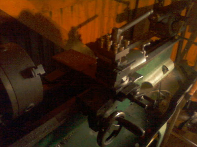

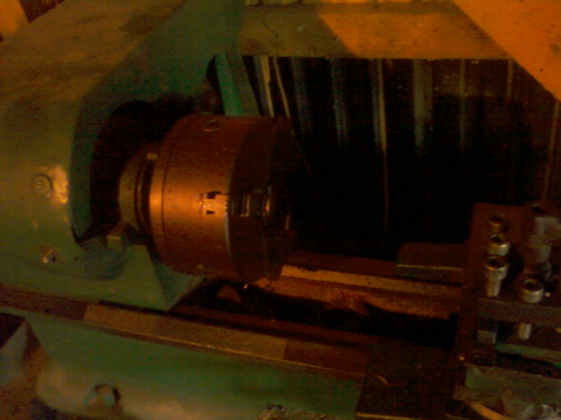

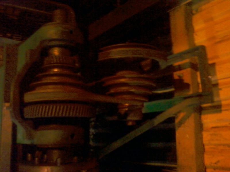

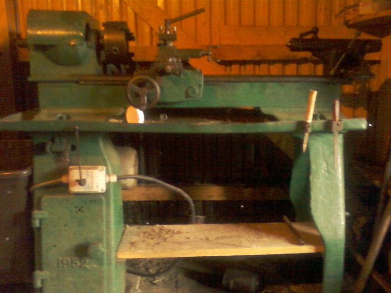

Witam ma okazje (tak mi się wydaje, nieznam się)zakupić tokarkę za 500 zł.Nawet nie wiem jaka to firma jak ktoś może to niech pomoże zidentyfikować tą tokarką i odpowiedzieć na pytanie z tematu Czy warto ?

Wygląda na tokarkę do drewna. Brak posuwu mechanicznego, brak śruby pociągowej, Stan łoża nieznany, wizualnie nie wygląda ta rdza zbyt zachęcająco. Zależy co na niej masz zamiar robić, ale cudów się na niej nie zrobi. A drewno to się łatwiej toczy nożami ręcznymi, a nie na tokarce z suportem.

To jest Schaublin 102. Mam do niego DTR. Proszę o kontakt.

A czy nie jest to przypadkiem Cytling.

Do drewna mi się przyda choć uchwyt jest do metalu.

A rzeczywiście podobna. Szkoda, że zdjęcia tak niewyraźne. Wygada na to, ze masz rację.

Dziekuje za identyfikacje czy warto ją kupić i czy jest to tokarka nadająca się do metalu.

Podstawowe prace da się wykonać ręcznie, mahając szajbkami, ale np gwintu nie zrobisz, bo nie ma śruby pociągowej.

Jeśli masz na zbyciu 500zł i nie będziesz wykonywał elementów dla NASA to możesz kupić ale musisz się liczyć z tym że ta maszyna pochodzi z ubiegłego wieku i najprawdopodobniej nigdy nie była remontowana więc posiada luzy na łożu , śrubach i jeśli ma panewki to na nich , chyba że się mylę wszystko o czym pisałem można sprawdzić.Dodatkowym mankamentem jest brak odboczki więc nie da się toczyć elementów o większej średnicy.
Posiadam taką tokarkę i jeśli potrzebujesz informacji to postaram się pomóc .
