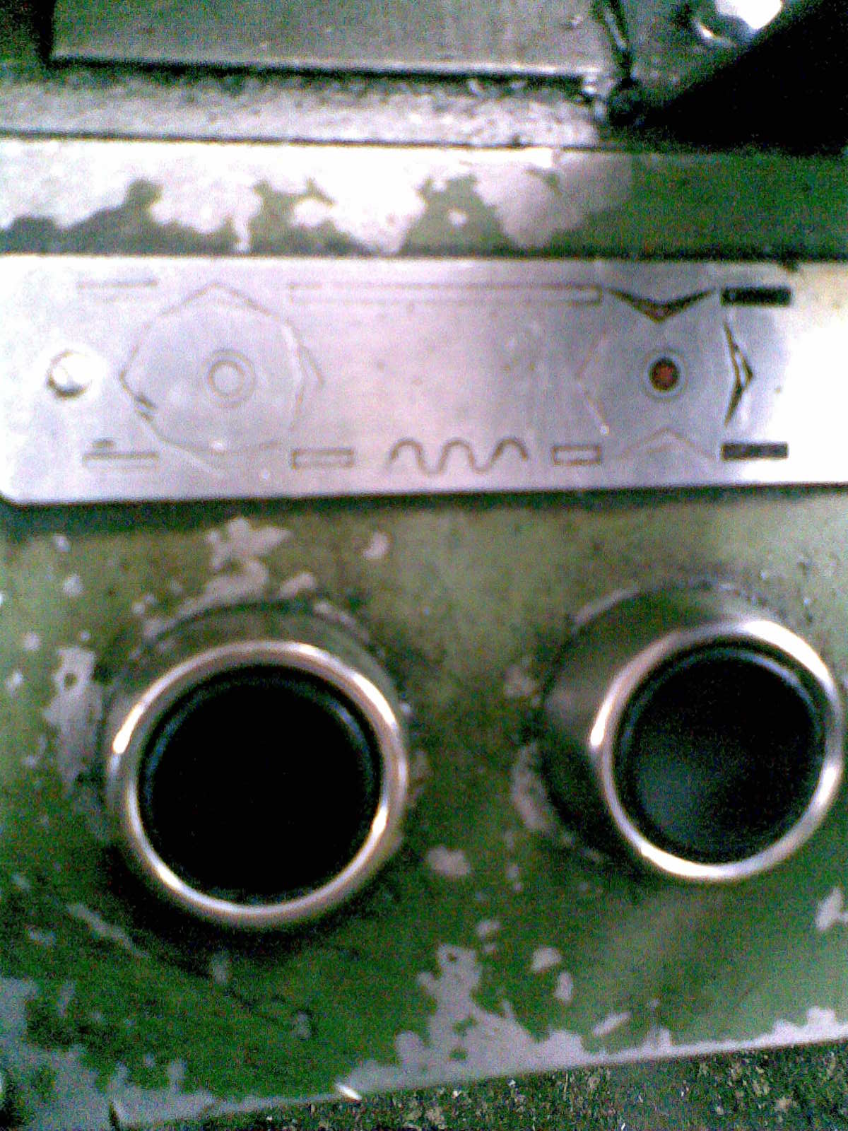

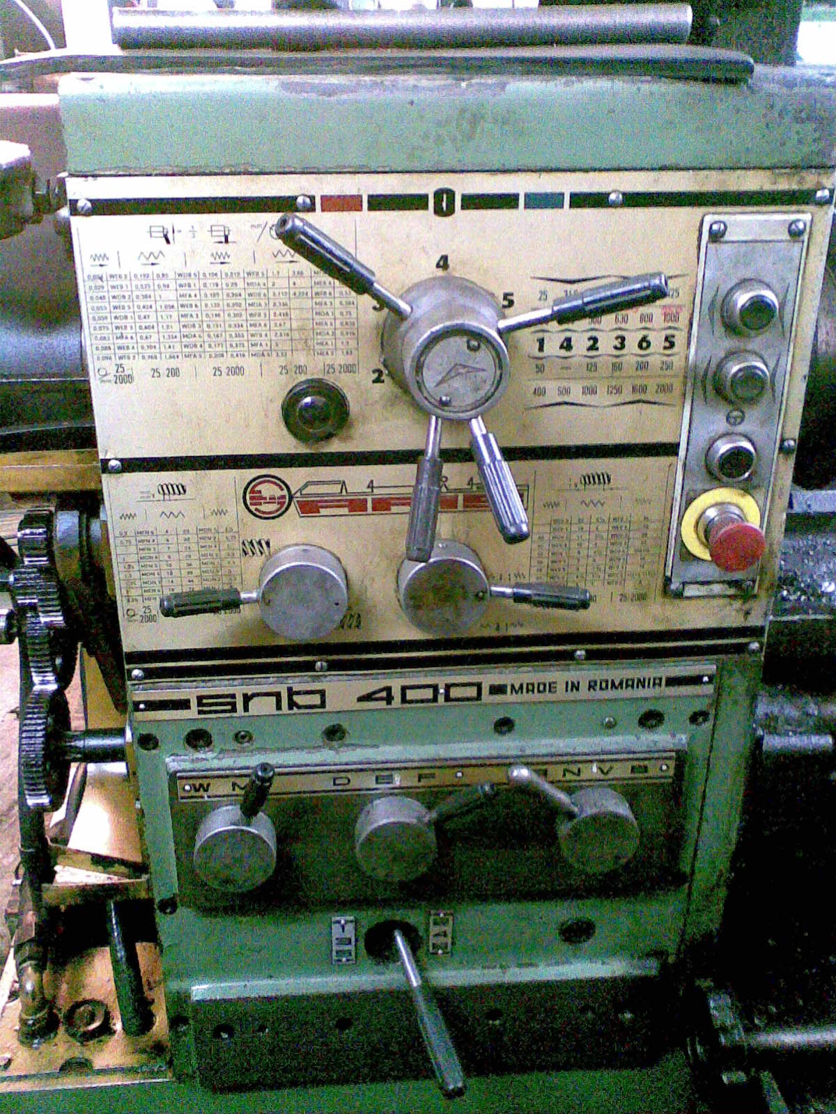

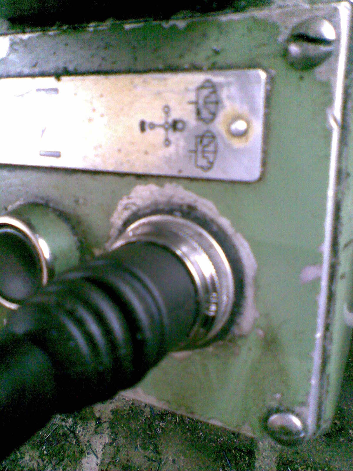

Warto odświeżyć temat, załączam zdjęcia :
Proszę o opis funkcji tych 2 przycisków i dżojstika widocznych na zdjęciach a umieszczonych na suporcie.
2 pozycje tj. dół i góra służą do włączania obrotów wrzeciona, reszty funkcji nie wiem na 100%.ObrazekObrazekObrazekObrazek

Jeden przycisk kręci silnikiem w prawo a drugi w lewo. czyli cały suport jedzie do przodu lub do tyłu.przyciski załączają styczniki tylko gdy są przyciśnięte.odnośnie dzojstika to nie mam pojęcia do czego jest,

Dżojstik jest zamiast wajchy i załącza obroty lewo, prawo.

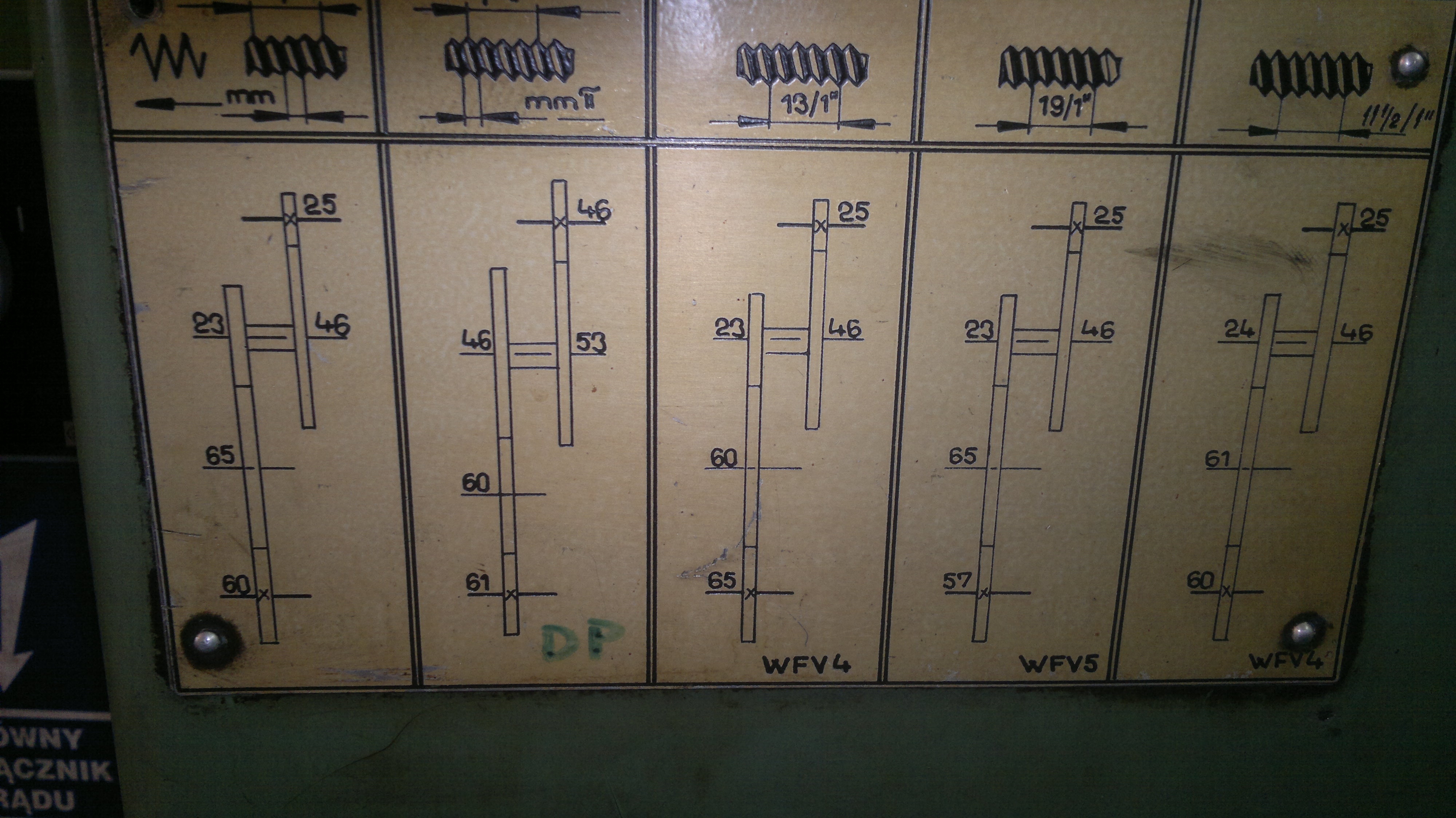

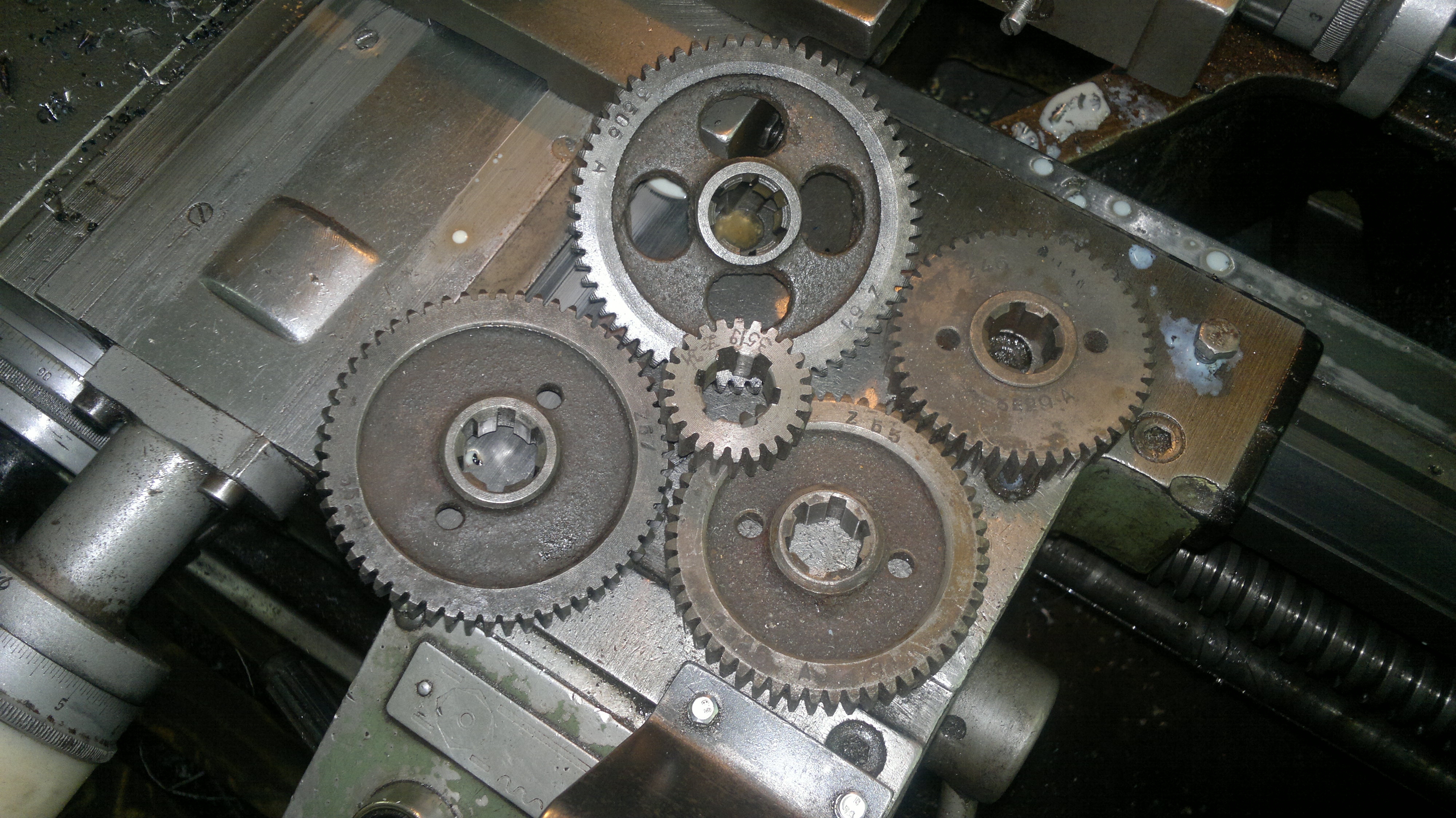

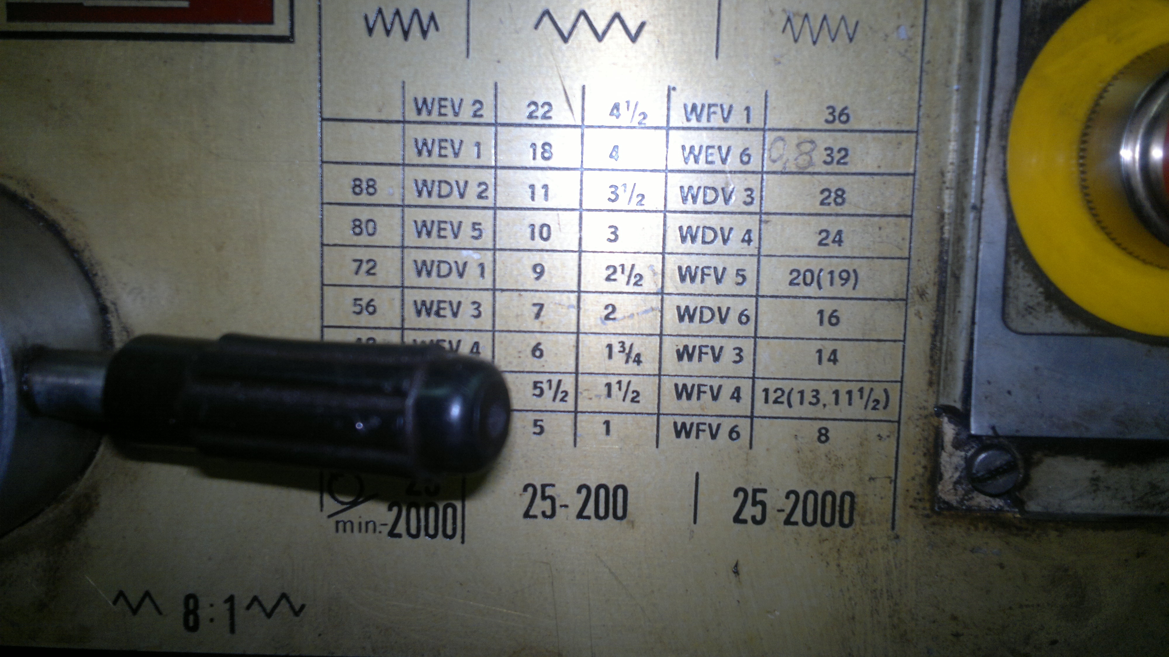

Koła w gitarze: z1=25, z2=46, z3=23, z4=60 i koło pośredniczące z=65 - to jest podstawowe ustawienie gitary.
Koła zmianowe:
z=24
z=46
z=57
z=61
z=53
Wszystko ładnie widać na zdjęciach.
W DTR-ce jest mnóstwo błędów. Chciałem wrzucić skan ale koła w gitarze są tam źle opisane.
