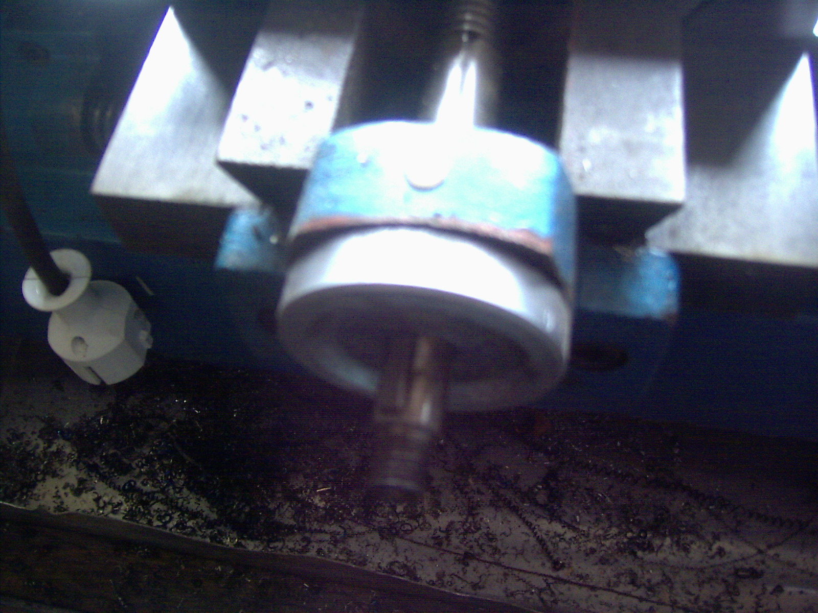

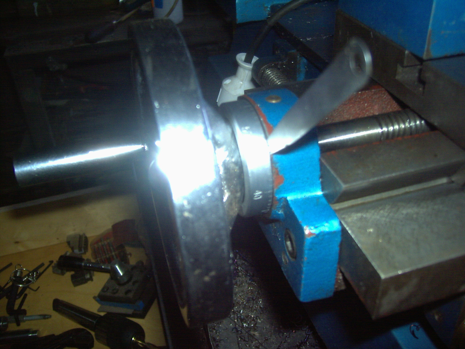

Mam problem taki że jak poruszę suportem przód tył (racami ile siły) to czuć luzy które są niewskazane. Dziś rozłożyłem celem sprawdzenia gdzie te luzy. Okazało się że luzy się pojawiły w miejscu widocznym na zdjęciu (w miejscu szczelinomierza)

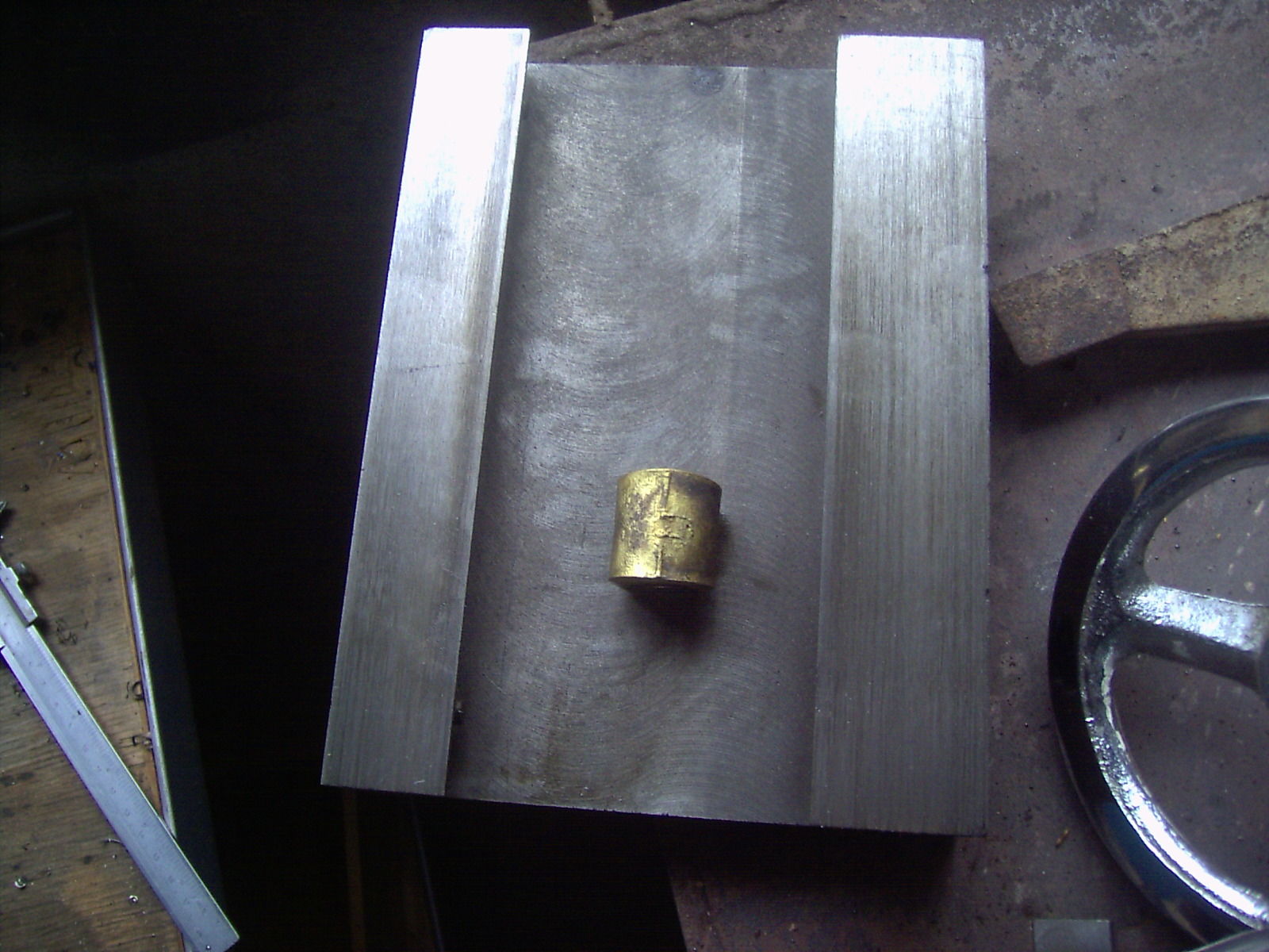

Luzów śruba-nakrętka ręcznie nie wyczułem (wyjąłem śrubę całkowicie i wkręciłem) jednak nakrętka widoczna na zdjęciach ma takie luzy że można nią obracać w lewo i w prawo (jakieś 10 stopni w obie strony tak na oko). Jak jest montowana ta nakrętka?
Po zdemontowani wszystkiego jak na zdjęciu śruba ma luzy (w oprawce czy jak to nazwać) że można nią ruszać góra-dół, lewo-prawo i nie wiem czy ma to wpływ na efekt końcowy. Obrazek
Moja tokarka posiada jeszcze luzy na posuwie wzdłużnym ale tam to ewidentnie na łączy śruba-nakrętka. W związku z tym czy wymiana samej nakrętki coś pomoże, czy trzeba razem ze śrubą? Gdzie zakupić takie części w przyzwoitej cenie?
Co można zrobić z tymi fantami?

luz na gwincie nakrętka śruba w normalym użytkowaniu nie przeszkadza
tam gdzie masz wetknięty szczelinomierz to musisz zobaczyc co o co się wytarło, ew czy jest tam łożysko i czy jest dobrze dokręcone

Łożyska tam nie ma ;/ Jak się zdejmie miarkę (widoczną na trzecim zdjęciu) to wtedy tą śrube wzdłużną można wyjąć. Z drugiej strony śruba po prostu jest grubsza (niż część po stronie korby) przez co śruba nie wychodzi (w stronę korby). To wszystko razem jest skręcane z korbą i jest to mocno skręcone (dzisiaj dokręcałem) jednak luzy są jakie były (na oko 0,1 do 0,2). Tam gdzie "powinno" być łożysko też jest luz, że można ruszać śrubą góra-dół, lewo-prawo. Zastanawiałem się czy lepiej nie rozwiercić tego otworu i nie dać tam jakiejś tulei bardziej spasowanej (np. z mosiądzu), ale nie wiem czy to jest dobry pomysł.

to jest w takim razie łożyskowane ślizgowo i naprawia się wstawiając tulejką z brązu lub żeliwa, śruba byc może wymaga szlifowania w miejscu łożyskowania

Nakrętka jest wciskana, możesz osadzić na klej. W miejsce szczeliny możesz dać podkładkę stalową 0,1mm.

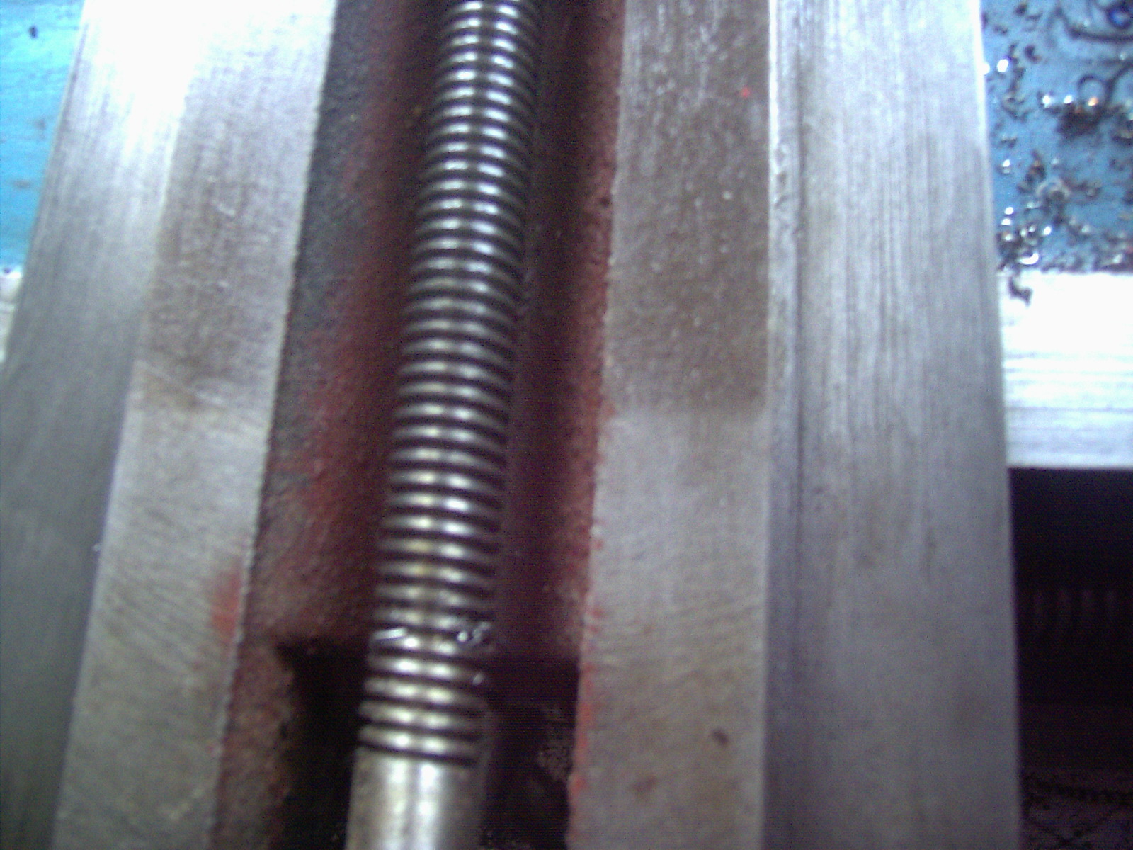

Jaki klej zastosować ? Poxipol raczej się nie sprawdzi :D Co do podkładki stalowej to może i dobry pomysł tylko skąd taką wziąć? A co zrobić z tymi chropowatymi powierzchniami widocznymi na zdjęciach
ObrazekObrazek
Jak wykasuje luzy na prowadnicach to wtedy bardzo ciężko się kręci. Wystarczy to przeszlifować papierem ściernym? Nie pokrzywie powierzchni?

witam.
nakrętka trochę się rusza - musi się dopasować do śruby .
jak to posklejasz na sztywno to może się blokować - iść ciężko .
na mój gust - umyj to wszystko dokładnie w nafcie , nasmaruj towotem i zostaw w spokoju .
jak zaczniesz " poprawiać " to może być gorzej .
jak się okaże że toczy się nie tak - to wtedy kombinuj .
pozdrawiam .
