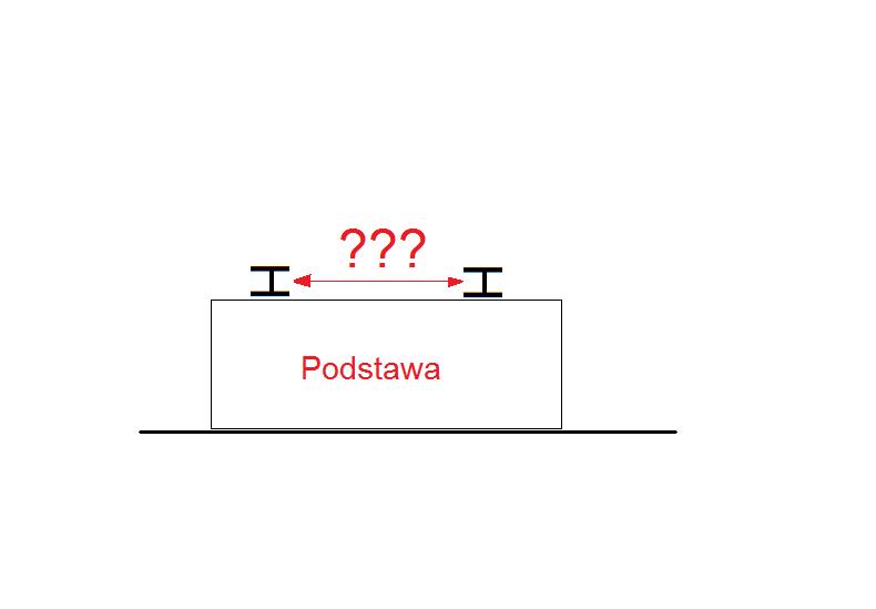

Zamierzam zbudować tokarkę na bazie odlewu z żywicy i piasku (syntetyczny marmur). Będzie to służyło do pracy w miękkich materiałach wiec sztywność nie musi być kosmiczna. I tu chciał bym prosić kogoś bardziej zorientowanego jakie rozstawy prowadnic zastosować. Jako prowadnice będą aluminiowe profile w kształcie litery H . Po profilu będzie się przesuwał wózek z częścią ślizgową z poliamidu.
Długość prowadnicy to 50cm (planowana długość toczenia ok 30cm) I teraz pytanie jak szeroko rozstawić prowadnice i jakiej długości wykonać prowadnice drugiej osi?
I czy prowadnice mocować płasko do podstawy czy może pod jakimś kątem np 45st. ?
Pozdrawiam.
