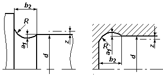

Podcięcie typu C

Post napisał: karolx » 24 lis 2020, 09:37
Witam, czy na obrabiarce konwencjonalnej można wykonać podcięcie typu C, jeśli tak jakby to wyglądało ?

Post napisał: ak47 » 24 lis 2020, 09:53
Bierze się nóż z takim promieniem jak potrzeba i wcina się na podaną głębokość. W praktyce często biorą noża z jakimkolwiek promieniem aby tylko był w pobliżu podanego (czyli plus minus 1) i wcinają się lekko, żeby nikt się nie doczepił, że łozysko czy coś tam nie dochodzi
