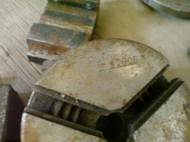

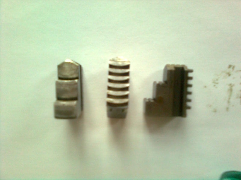

Może ktoś z Kolegów wie kto, mający logo "ZTM" wpisane w trójkąt, produkował nietypowe uchwyty 80 mm oznaczone "PUTm 80"?
Nietypowość polega na tym, że mają 3 "orzechy", szczęki po 6 zębów a średnica osadzenia na zamku jest o 4mm większa od znormalizowanej (60mm, norma 56mm).
Stosowane w tokarkach ZUCH.
Poszukuję szczęk normalnych do tego uchwytu, mam z odwrotnymi.
Kto mający logo ZTM produkował uchwyty 80mm ?

Te uchwyty robił dawno temu ZTM Tarnów,robili też tokarki.Trzeba szukać w firmie Narzędziomis Rzeszów- przejęli dużo rzeczy z Tarnowa.

Posiadam taki uchwyt kompletny,za nic nie rozstanę się z nim właśnie dlatego,że ma 3 orzechy i można dociągać na max. ale precyzyjnie.Jak dociągam fi 80 Bizona to mam trochę stracha,a ZTM spokojnie.

Witam,nie wiem kto ZUCHA robił,ale raczej jakieś warsztaty szkolne.
Jeżeli kolega może to chciałbym zdjęcie tych kolegi szczęk,jestem prawie pewien,że to są szczęki takie same jak w rosyjskim uchwycie tokarskim fi 80....a rosyjskie szczęki można kupić szybciej.Ten rosyjski uchwyt,też 3 orzechy ma tokarka TK-1,rosyjska oczywiście.Ja dostęp do tego swojego uchwytu ZTM będę miał za tydzień,a rosyjski mam na stole,niestety szczęk zew. nie mam,a wew. są uszkodzone,został ładny uchwyt bez szczęk.
Bizon szczęki pasują,można pracować,ale mają luz na boki,nie na spirali.Dużym plusem są te 3 orzechy,dlatego warto skompletować taki uchwyt,chiński ten sam to czysty śmiech.
Pozdrawiam i dzięki za punkt.
Linki do producenta rosyjskiego są tu na forum,zaraz poszukam..

Załączam zdjęcie, trochę kiepskie, bo z telefonu, ale zasadnicze rzeczy widać. Trochę jestem sceptycznie nastawiony na dopasowanie rosyjskich szczęk do Bizona. Aż takiej unifikacji chyba nie było w bratnich krajach
. Ale jeśli była, to nie mam nic przeciwko temu.
Nie spotkałem Bizona 80mm z 6 zębami, jest taki? Ja mam dwa rodzaje Bizona 80mm - 5 lub 7 zębów.
Tokarka to chyba TH-1 (pisownia rosyjska), nie TK-1, bo na Twoim linku są TH-1 i TH-2. Mam do niej ściągniętą DTRkę po rosyjsku. Ciekawe ile kosztuje.

Witam,adres mi działa normalnie,miałem na myśli,że do ZTM pasują rosyjskie szczęki.
Tak TH ciągle się mylę.Znalazłem także uchwyt ZTM fi 80,także bez szczęk,wkrótce sprawdzę szczęki te wykruszone z rosyjskiego i dam Ci znać.

To na zdjęciu to jest Twój uchwyt ZTM....no szczęk nie ma
