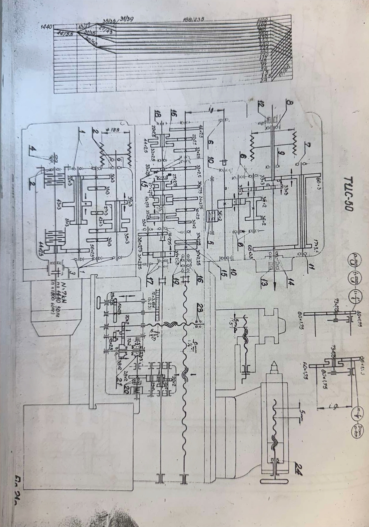

Problem z odczytaniem diagramu posuwu TUC50
Potrzebuje zaznaczyć na schemacie łańcuch kinematyczny danej prędkości obrotowej

Post napisał: jstanczu » 23 sty 2025, 20:08
Witam, potrzebuje na zajęcia zaznaczyć na poniższym schemacie tokarki TUC-50 łańcuch kinematyczny prędkości obrotowej równej 560.
Zgodnie z diagramem teoretycznie powinien przechodzić przez pary kół odpowiednio: 44/55 ; 31/35 ; 31/39 ; 188/235 aby uzyskać 560 obr/min. jednak po przeliczeniu przełożenia wychodzi mi wartość ponad 600.
Stąd moje pytanie czy dobrze odczytuje te wartości lub czy możliwe, że po przeliczeniu przełożeń otrzymam wartość nieco inną od nominału? Jeżeli jakaś dobra dusza byłaby chętna zaznaczyć na schemacie ten układ kół to będę bardzo wdzięczny :) Chodzi o łańcuch od motoru aż do wrzeciona.

Re: Problem z odczytaniem diagramu posuwu TUC50
Post napisał: JacekBelof » 23 sty 2025, 21:20
Według mnie jest błąd na diagramie... masz 31/35, a (moim zdaniem) powinno być 31/39 (tak mi wychodzi ze schematu... i z tego co pamiętam (suma zębów powinna być stała))
