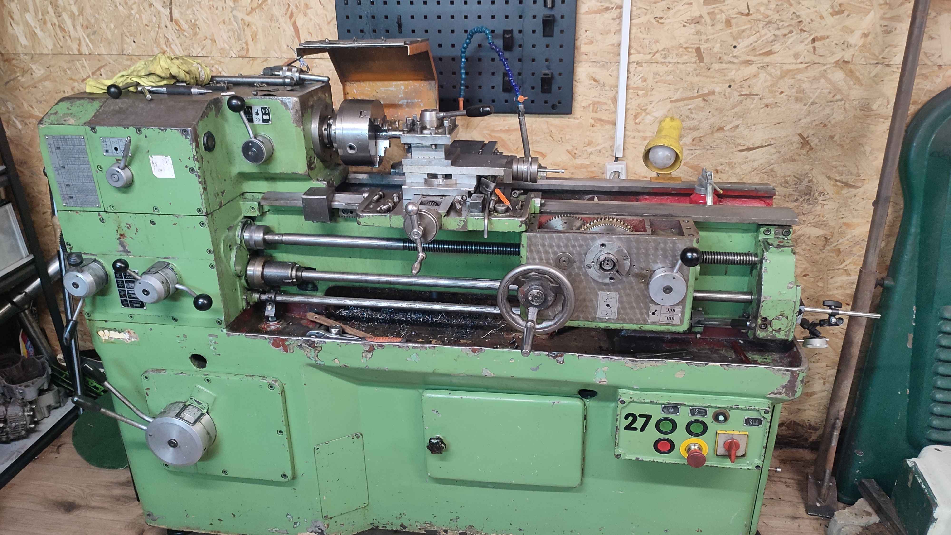

Witam jako że kupiłem moją tokarkę trochę w ciemno wyszło parę drobiazgów do poprawy, jedną z nich jest właśnie problem z zabierakiem uchwytu. Nie siada on pasownie na stożek wrzeciona ma około 0.5 bicia po skręceniu (samo wrzeciona jest praktycznie bez luzu). Teraz moje pytanie skąd mogę dostać zabierak do tej tumki?

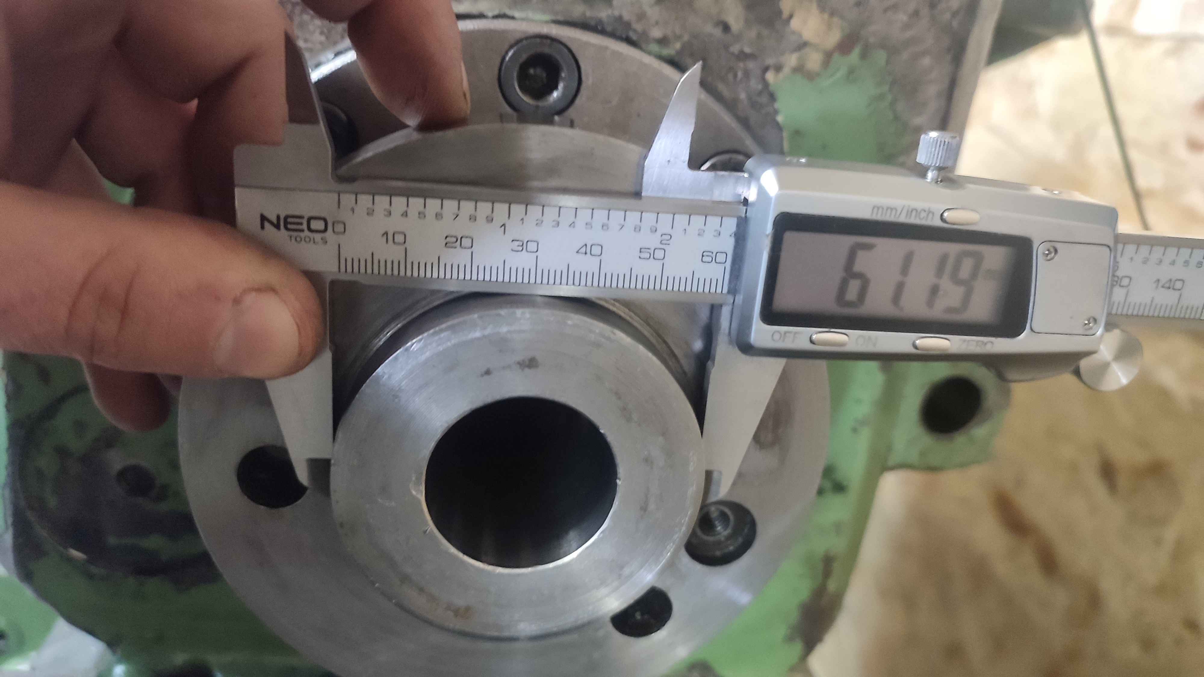

U mnie wygląda to tak

Mój zabierak pochodzi od tuma 25a, wymiary stożka ⌀61- ⌀63,5.
Re: Tum 25A dobór uchwytu oraz zabieraka.
: 06 gru 2024, 13:15
autor: nicraM35
to u mnie chyba jest coś zdrutowane bo jest stożek za 60.8 na 61.2 i w uchwycie był identyczny zabierak.

Pokaż jeszcze końcówkę wrzeciona.
: 06 gru 2024, 13:36
autor: nicraM35
zaraz pójdę zrobić lepsze zdjęcia tylko takie miałem

Wygląda jakby stożek wrzeciona był stoczony na mniejszy.
