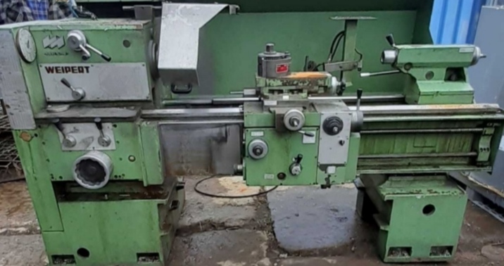

Siemanko, prawie stałem się właścicielem koromesła o nazwie Weipert W490. Podobno tokarka pochodzi z jakiejś szkoły gdzie została rozszabrowane z elektryki, korb i uchwytu. Zarówno uchwyt jak i korby to nie problem, ale prąd już tak. Jak by ktoś coś wiedział o tej maszynie i miał z nią styczność to chętnie poczytam opowieści. Najlepiej by było jak by miał ktoś DTRke do niej i schemat elektryczny to jakoś za skan się dogadamy :mrgreen: Obrazek

Każdy rozgarnięty elektryk bez problemu podłączy kilka styczników, można też wyposażyć tokarkę w falownik, wtedy styczniki są zbędne.

Jak jesteś niedaleko mnie to mogę Ci pomóc.

Okolice Łańcuta. Na razie maszynę muszę sprowadzić na miejsce i przeglądnąć ją z kolegą. Wiem że da się wszystko zrobić samemu, ale posiadanie jakiej kolwiek dokumentacji nie jest złą opcją ;)

W samym podłączeniu dużej filozofii nie ma jednak tokarka ta prawdopodobnie wyposażona jest w elektrosprzęgła wiec warto by się dowiedzieć jakimi napięciami są one zasilane żeby ich nie usmażyć na samym początku :lol:
