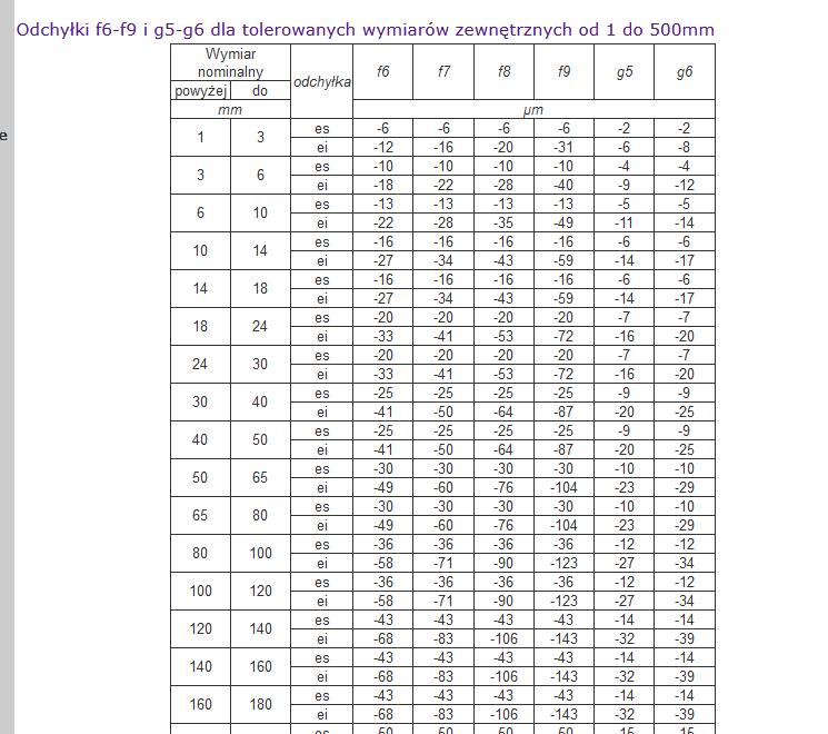

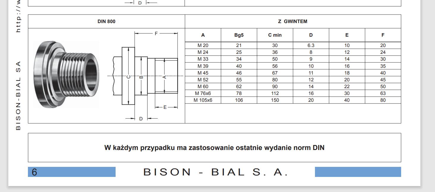

Tu bym się z kolegą nie zgodził, to ta właśnie powierzchnia (B) centruje promieniowo tarczę (i uchwyt).

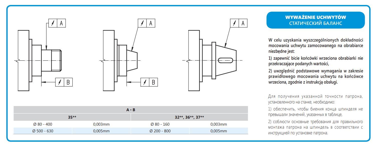

Według normy DIN800 końcówka M52 i M60 ma tolerancję g5 (-10 ÷ -25µm), dopuszczalne bicie widać w tabeli niżej.
Oczywiście powierzchnia oporowa kołnierza (C) też musi być w doskonałym stanie bo odpowiada za bicie poosiowe.
