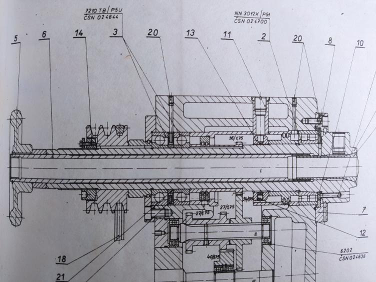

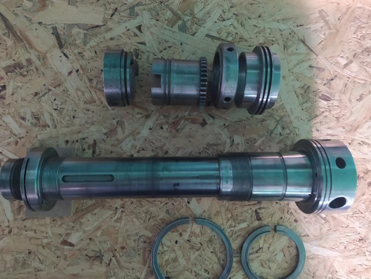

Aktualnie jestem na etapie składania wrzeciennika.
W tej tokarce łożyska są smarowane smarem stałym.

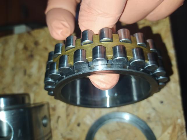

Od uchwytu występuje łożysko wałeczkowe NN3012 a po przeciwnej stronie 2 szt.7210.
Chciałbym was zapytać jak się ustawia luz wrzeciona wałeczkowego?

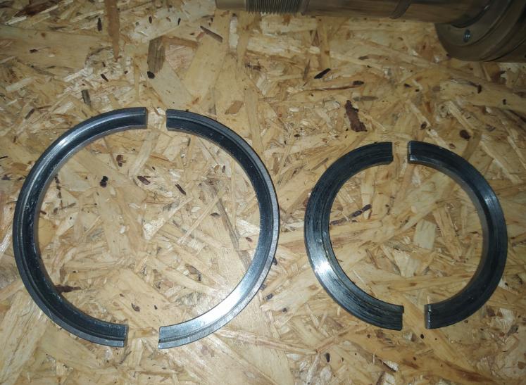

Zaraz obok łożyska są dwa pierścienie przecięte na pół . Do czego one służą?

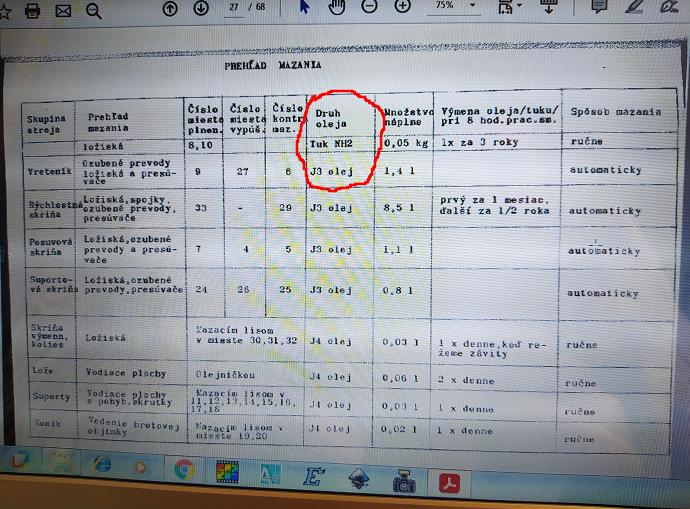

I jeszcze pytanie jakiego smaru użyć do ich smarowanie?

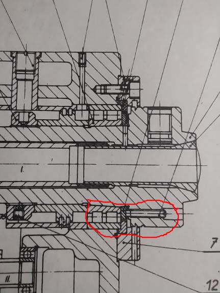

Do czego śą te 3sruby od czoła wrzeciona zaznaczyłem na czerwono na jednym ze zdjęc. Obrazek Obrazek

Łożysko nn jest na stożku, a ta pierścienie są oporem. Ustalasz naprężenie łożyska poprzez grubość tych pierścieni.
Posty: 12383
Re: TOS SM16A montaż wrzeciona
Post napisał: RomanJ4 » 15 lut 2022, 08:47
Oraz nakrętką 13 za pomocą której wewnętrzna bieżnia łożyska nasuwa się na stożek wrzeciona aż do oparcia o te wewnętrzne półpierścienie(bodaj 10). Więc jeśli mimo dociśnięcia nakrętką łożyska do oporu nadal występuje nadmierny luz wrzeciona, należy mniejsze pierścienie przeszlifować na płaszczyznówce(od zewnętrznej strony, bo mają podtoczenie) by były cieńsze, i wtedy wewnętrzna bieżnia łożyska dokręcana nakrętką będzie mogła wejść głębiej w dekiel 7 i na stożek wrzeciona kasując luz.
