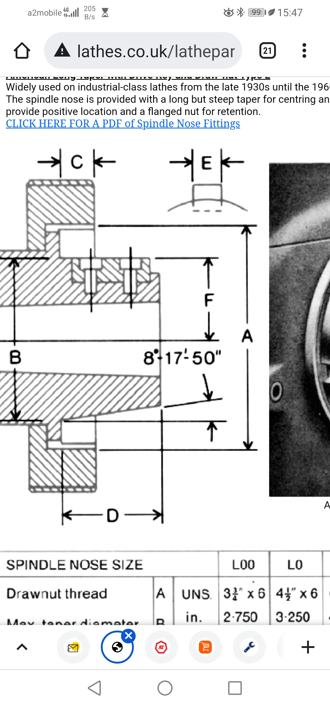

Czy byłaby ktos w stanie pomuc mi okreslic co to za typ zabieraka? Obecny zabierak ma 19 cm
Moze ktos ma taki do sprzedania 200mm lub 250mm tanio.
Dodaje zdjecia tokarki i zabieraka moze ktos ma dtr do tego modelu
nie moglem znaleźć żadnych informacji na jej temat

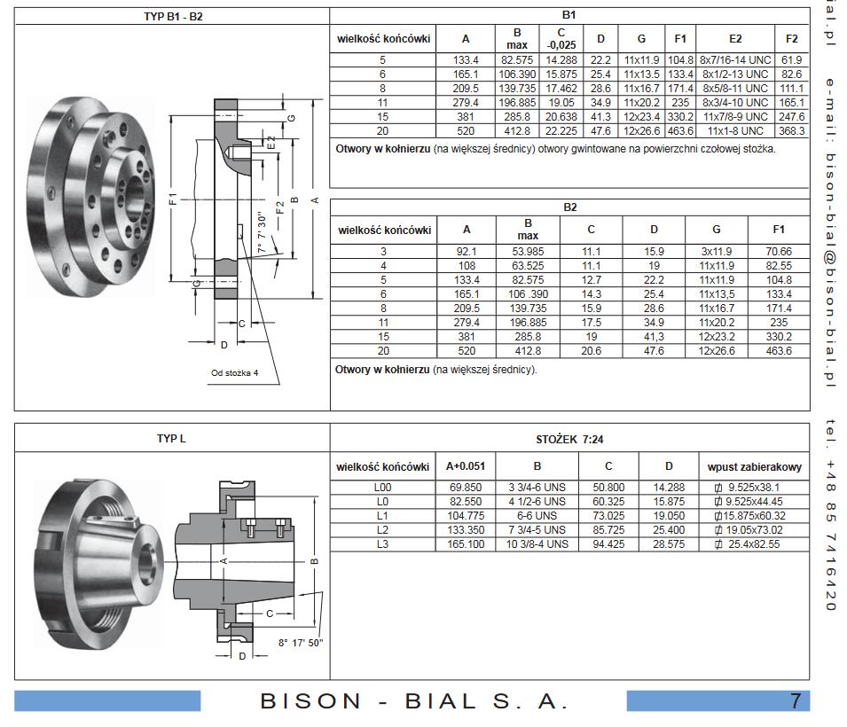

To zabierak pasujący do końcówki wrzeciona typu "L" (str. 7/60 katalogu Bison-Bial http://www.skrawanie.eu/pdf/BISON_1_pl.pdf)
wg prezentowanych wymiarów nakrętki to dokładnie L00 z gwintem 3 3/4-6 UNS (śr. wewn. nakrętki d1= 90.6678mm)

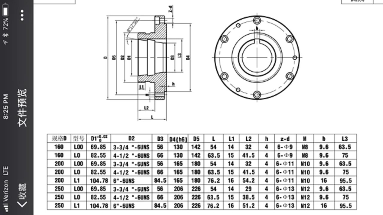

https://www.carbideanddiamondtooling.co ... -ID-16396-
zabierak wymiary pod 200-tkę (8") i inne
https://www.penntoolco.com/tmx-back-pla ... 0-879-081/
(https://cme-tools.myshopify.com/product ... 1010170989)

Mam jeszcze takie pytanie bo nie bardzo orientuje sie jaki to kąt stozka 8°- 17'- 50"

8 stopni, 17 minut, 50sekund,

Jakim przyrządem należalo by ustawić taki kąt na tokarce nie mam takiej dokładniej podziałki

Czujnikiem zegarowym ustawisz ten kąt do stożka wrzeciona bez wnikania ile to jest stopni. Wytocz sobie potem srawdzan stożka i do niego pasuj.
Re: Weryfikacja tarczy zabierakowej
: 16 gru 2021, 14:08
autor: RomanJ4
pitsky pisze:Czujnikiem zegarowym ustawisz ten kąt do stożka wrzeciona bez wnikania ile to jest stopni. Wytocz sobie potem sprawdzan stożka i do niego pasuj.
Wytoczony samodzielnie stożek do sprawdzenia może być tak samo niedokładny jak ten sprawdzany, lepiej adapter po wytoczeniu pasować na tusz bezpośrednio do stożka wrzeciona (oczywiście jeśli nie jest on zharatany), chyba, że będzie go też na tusz sprawdzał do posiadanego już fabrycznego adaptera...
