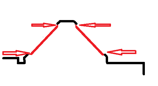

To loze nie ma progu? 9 tys nie jest warta, w takim stanie do 2 zl za kg

Co to znaczy, że nie ma progu? Sorry - laik jestem :D
PS. Dzięki za wskazówkę cenową.
Dodane 7 minuty 28 sekundy:
EDIT: W sumie kasa jedna rzecz, ale niezależnie od kasy - jak sprawdzić czy ona jest "coś" warta. Ogarnę sobie wymianę łożysk i jakieś tam mechaniczne poprawki, ale szlif łoża czy jakieś inne drogie/upierdliwe rzeczy w naprawie ją dla mnie skreślają.

Tak jak stoi to w życiu nie jest warta 9tys.Ktoś się z choinki urwał.
Nie zrobiłeś najważniejszego zdjęcia, łoża. Choć tutaj po zdjęciach to można ocenić tylko czy trup

Łoże musi być równe na całej swojej szerokości. Wydaje mi się że pryzmy po bokach ma próg. Wrzuć lepsze zdjęcie loża jak masz

Moge porobić bardziej dokładne zdjecia, tylko pokażcie mi palcem (pokażcie na zdjeciu) co mam obfocić :D
Re: Tokarka ARAD SN400-1000 - Czy jest coś warta?
: 14 wrz 2021, 12:00
autor: RomanJ4
the.bear pisze:Co to znaczy, że nie ma progu?
Koledze zapewne chodzi o to zdjęcie
na którym widać prawdopodobnie bruzdy wyrobione przez wrąb płyty suportu na pryzmach łoża.
Obrazek]
Chyba, że to smugi brudu/oleju, choć nie wydaje mi się.
By to stwierdzić wystarczy nawet w poprzek boku pryzmy przeciągnąć palcem, albo przyłożyć do niego liniał lub np prowadnicę suwmiarki by się przekonać...
Wyraźne wytarcie kwalifikuje łoże do szlifu...

Dzięki Roman - to jest rzecz, którą sprawdzę następnym razem.

No to raczej złomowisko…

Warte to jest tyle ile waży x cena złomu
