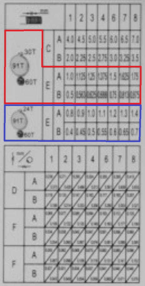

Moj problem polega ze w tabeli sa 2 ustawienia na F i nie wiem jak to czytac, mogl by to ktos wytłumaczyć?

Zrób fotkę tabelki bo na necie nie ma czytelnego zdjęcia... Poza tym, że serio widać dwie pozycje posuwu przy ustawieniu F...

Gdyby użyć jako odnośnika tabelki wyżej to tabelka niżej wiersz D i górne F odnosi się do ustawienia gitary 30/91/60 a dolny wiersz F do ustawienia 24/91/60... Taka jest moja pierwsza myśl - niekoniecznie trafna :( DTRka nic nie mówi na temat ustawienia gitary i tabelek?

Zwróć uwagę, że w skokach metrycznych też masz dwie tabele E dla dwóch składów kół gitary - jedna E(czerwona) dla składu o ile dobrze widzę: 30T/91T/60T, druga E(niebieska) dla składu: 24T/91T/60T, i tez skoki w tych tabelach się różnią(druga e ma mniejsze).
Z posuwami(wzdłużnymi i poprzecznymi) w tabelach F jest podobnie, więc sądzę, że odnoszą się analogicznie do składów kół jak w skokach metrycznych.

Tak Panowie mieliście racje to sa posuwy zależne od założonych kol zębatych.
