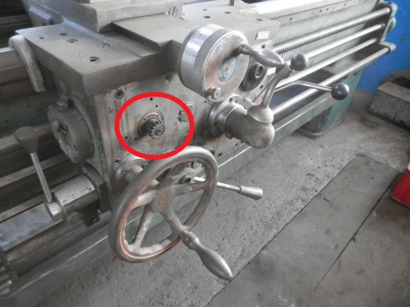

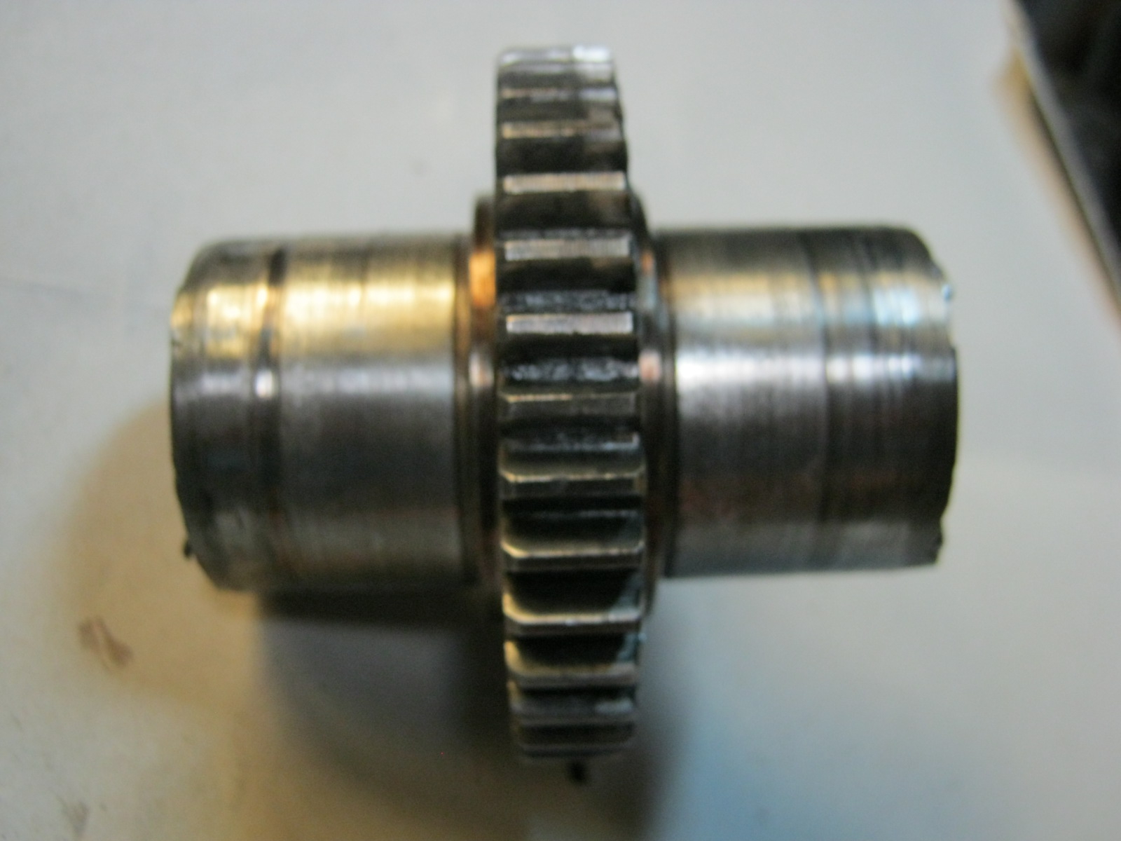

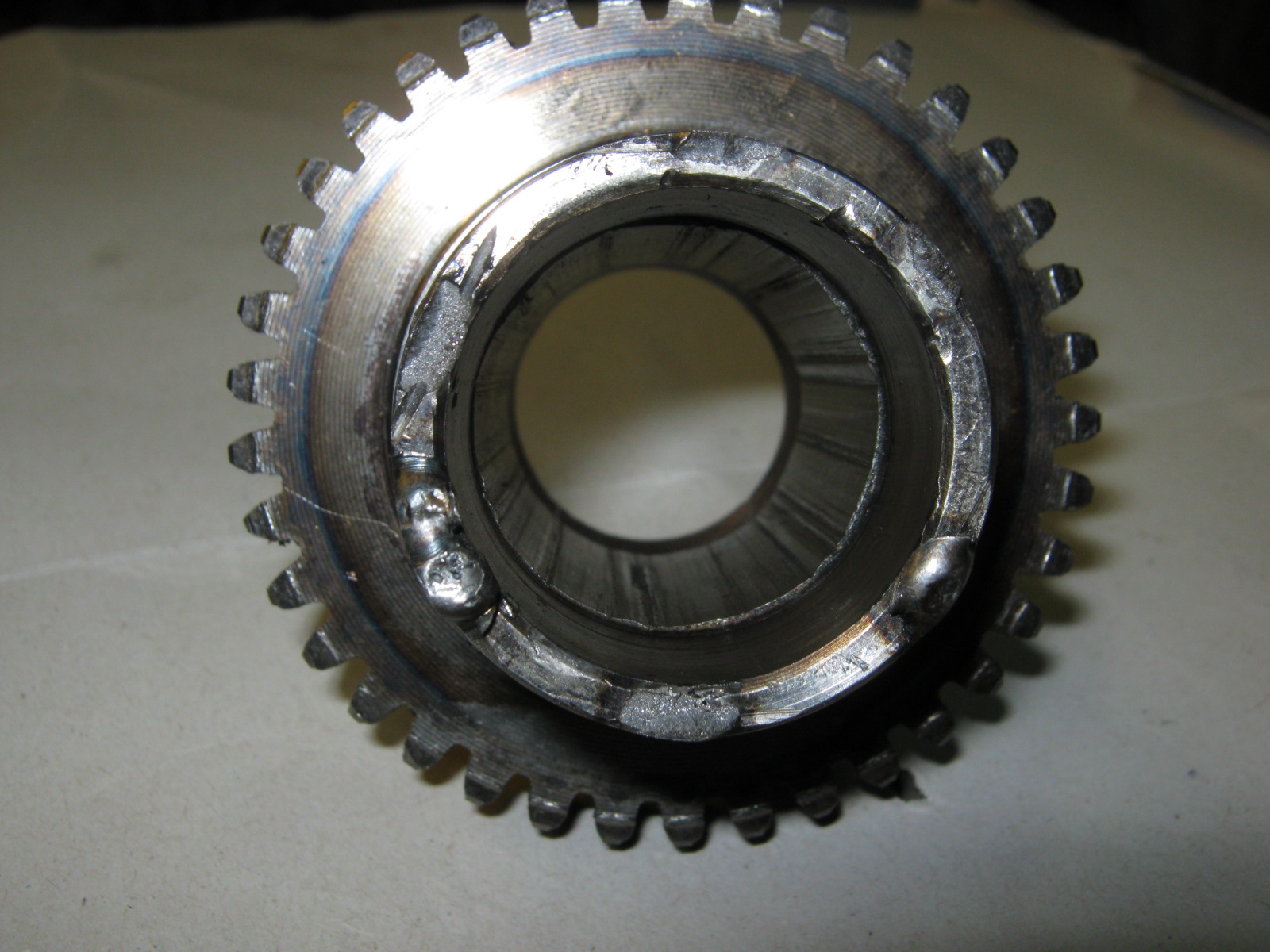

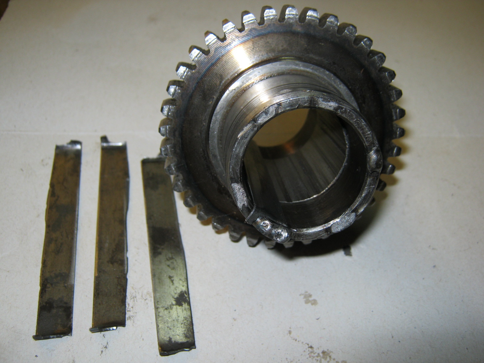

Witam. Mam problem z kołem przekazującym napęd z wałka pociągowego do suportu w CU 580M. Wałek pociągowy w tej tokarce to szesciokąt 27mm i przechodzi on przez ten element na zdjęciach . Jak widać wałek w środku jest okrągły a od czoła ktoś napawywał jakby zabieraki pod te blaszki.
Czy w oryginale przekazanie napędu z wałka pociągowego w tych tokarkach właśnie tak wyglądało czy to czyjaś radosna twórczość?
Czyżby byłoby to takie zabezpieczenie przeciążeniowe?
Myślałem nad dorobieniem całego koła z od nowa i wydłutowanie wewnątrz sześciokąta .

Jak ja tych szesciokatow nie lubie :/
Kiedys przerobilem szesciokat tak ze wyfrezowalem wzdluz walka rowek pod wpust (klin) i oczywicie odpowiednio przerobilem zebatke i jakos to do dzis chodzi.
To raczej nie jest orginal ktos mial pomysl a jak sie popatrzy na zdjecia tej tokarki w internecie to widac ze jest szesciokat na kazdej z nich

Z początku też tak chciałem zrobić, ale nasadka 27mm ma po zewnątrz prawie tyle co fi zewn. tej tulejki i musiłałbym jeszcze sporo przetoczyć to i nasadkę także ścianki wyszłyby za chude .IMPULS3 pisze:Ja typowy wymiar sześciokata to najprościej wsadzić nasadkę z kluczy, chyba że nie problem dorobić i zahartować to mozna i nową zrobić.
Jeśli chodzi o te blaszki to raczej nie wygladają na dorabiane bo są dosyć równe i bardzo sprężyste.kreda pisze:Jak ja tych szesciokatow nie lubie :/
Ale wychodzi na to że jednak ktoś tak kombinował tymi blaszkami.
