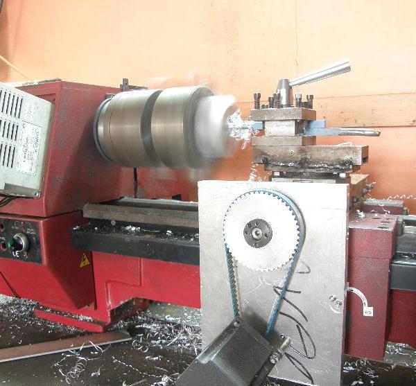

ja mam c6 przerobiona na CNC, ładnie idzie i nie gubi wymiarow, zakupilem niedawno bernardo (cos tam) ale jeszcze nie dotarła

moze lepiej przerobić nutola na cnc ? :D

Co do Nutoola, to jaki jest koszt przerobienia na takie CNC i czy jest ktos co sie tego podejmuje?
